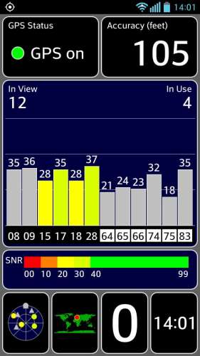

Ez az egyik probléma: azon a képen 12 műholdat lát a kütyüd, de csak 4-et használ, pedig a másik 8 is bivalyerős. Azokat mért nem használja? -

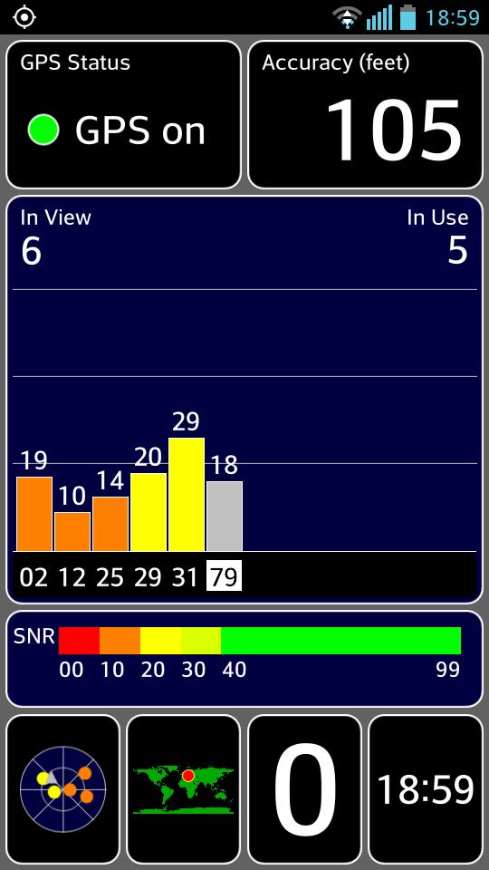

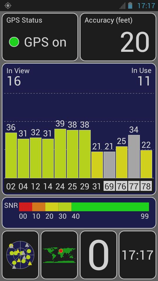

TomBoy1986

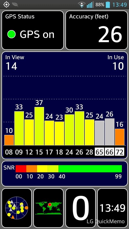

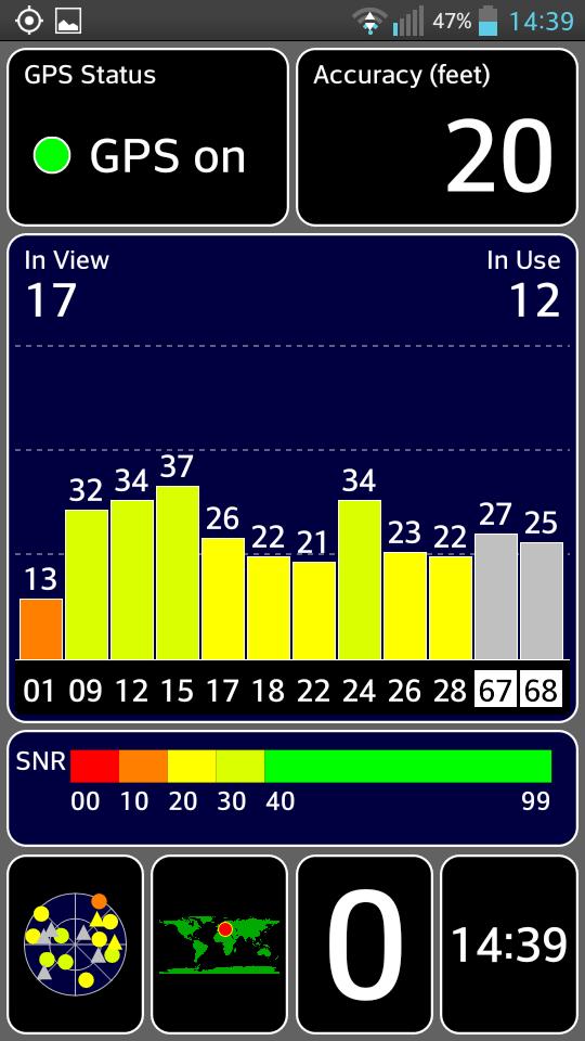

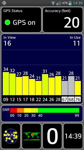

Úgy tűnik az L9 tulajok tábora 2 részre osztható. Az egyik tábor GPS-e kiváló, a másiké használhatatlan. Jó néhányan az utóbbiak közé tartozunk. Én egyszer már javíttattam GPS miatt. Alaplapot cseréltek benne. A GPS csak 1 hajszálnyival lett jobb, de még mindig használhatatlan! Talán bele kéne piszkálni a szoftverbe, fórumokban lehet erről olvasni, de ahhoz rootolni kellene a telót. Az meg rendkívül macerás, nem merek neki kezdeni. Majd ha lesz pénzem veszek 1 rendes telefont, de az nem LG lesz! -
TomBoy1986
Csináltam összehasonlításként képernyőmentést a telefonokról:
Ezek a mérések azonos, nyílt helyen készültek (az LG képein látható, hogy az SNR elég alacsony - 20dB alatt használhatatlan, ezért veszti el a jelet állandóan). Még annyi reményem van, hátha esetleg az ICS az oka ennek. Bár ez nagyon halvány remény...

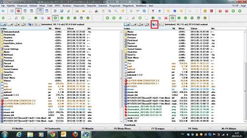

bubus66
#6332
de látod ez az amit írok.
Én leírtam , hogy a Win nem látja az ext4-et, de nem is kell neki.
Erre letámadsz, miatta.
Majd megmagyarázod, azt amit magam is tudok.
Nehéz lenne csak akkor hozzászólni, mikor jobbító gondolatod van???
Áhhh...nehéz a hülyeséget elviselni...
Ha meg nem érted, meg nem érdekel, akkor ne szólj hozzá(m)!!!

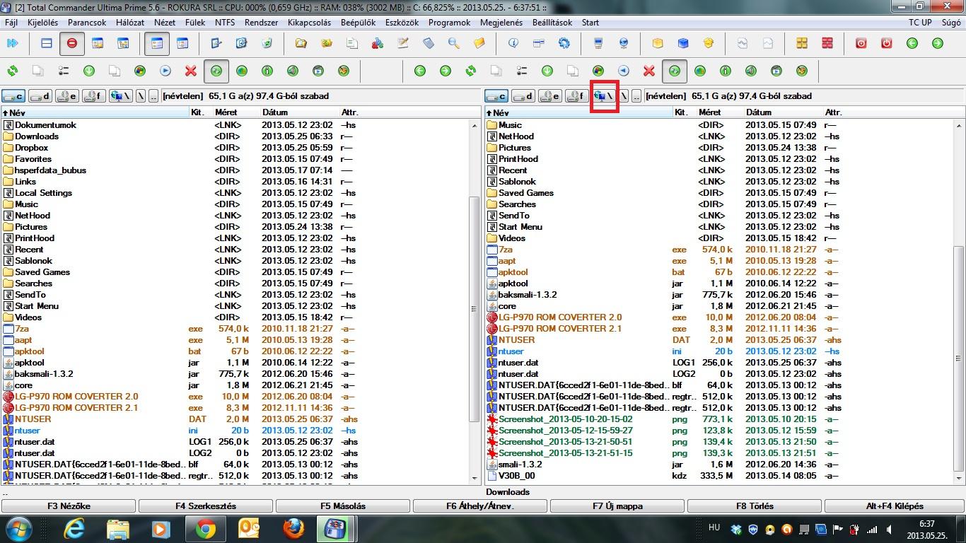

Nem kötözködök veled csináld nyugodtam igaz felet nem értem hogy mi van de nem is érdekel.
Ja a Windows az a Ext soha nem fogja látni csak a TC ahogy a képen mutattam az EXT csak a Linux látja, ha jól tudom.

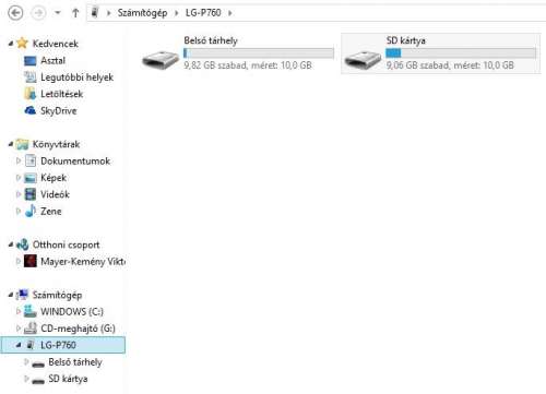

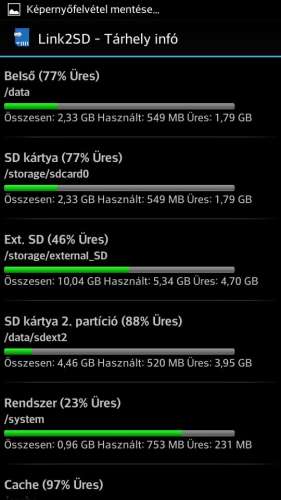

bubus66
#6330
Látod megint csak kötözködsz.

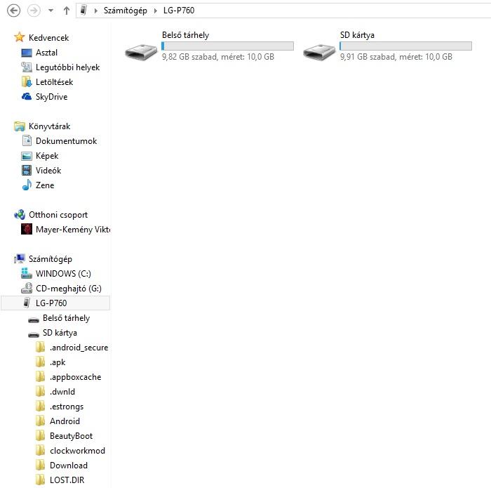

Azt írtam és harmadszor is leírom:
Az ext4 4GB-ot jól látja a telefon. Nem csinált a 4-ből 10-et. Sose írtam ilyet. Nem kell Mágusozni...felesleges...
Factory reset előtt látott:
2.33GB belső memoria
2.33GB sdcard0
10GB externalSD
4GB ext4factory után
2.33GB belső
10GB sdcard0
10GB externalSD
4GB ext4és a Windows is mást lát mint régen...
Egyszerűen, csendesen megkérdeztem, szerintetek miért van? Nem kell habzó szájjal válaszolni...
Azt írtad nekem, a HARD RESET lepucol mindent.
A FACTORY RESET az SD kártyát nem bántja.Hát most már azt is tudom ez sem igaz.
A Factory Reset úgy leformázta a benne hagyott SD-t mint a pinty.
És lehet valahol itt van a válasz a kérdésemre.
Lehet, ha kiszedtem volna az SD-t Factory előtt, akkor minden maradv a régiben...
Nem tudom.
Mindenesetre Bubus, miért van az, hogy néha ha kérdezek válaszolsz tök rendesen, néha meg elkezdesz másról beszélni és lehülyézel...???

Oké rendben akkor nem írok csak kísérletezgess. A Factory reset biztos, hogy nem csinál 10Gb helyet.
Az hogy látja egy dolog oda is telepíti és használja is és SWAP-is csináltál az SD kártyára? Mert a link2sd össze vissza írogat, igaz neked ez így jó.
Te egy mágus vagy 4 GB-ból csináltál 10 GB ez nem semmi, azért.

bubus66
#6324
Már megint másról írsz, mint amit kérdeztem.
Ahogy írtam Factory Resetet csináltam a hidden menüből.
A telefon látja az ext4 particiót. A Win nek nem is kell.
A winfos 2 db 10GB-s részt lát.
A telefon működik, ennyi a lényeg.
A többit majd kikisérletezem.
Nekem is hasonló volt a tippem, hogy a régebben 2.33GB belső SD-vel lett valami.

Milestone2
#6321

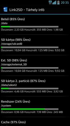

Egybe veszi a két memóriát ezért mutatja mind kettőt 10 GB-nak tehát nem választotta külön az EXT ez is kilőve

Tényleg kétszer 10GB-om van??? + 4GB ext4? (azt a Winfos nem látja)
