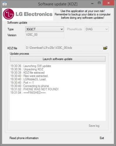

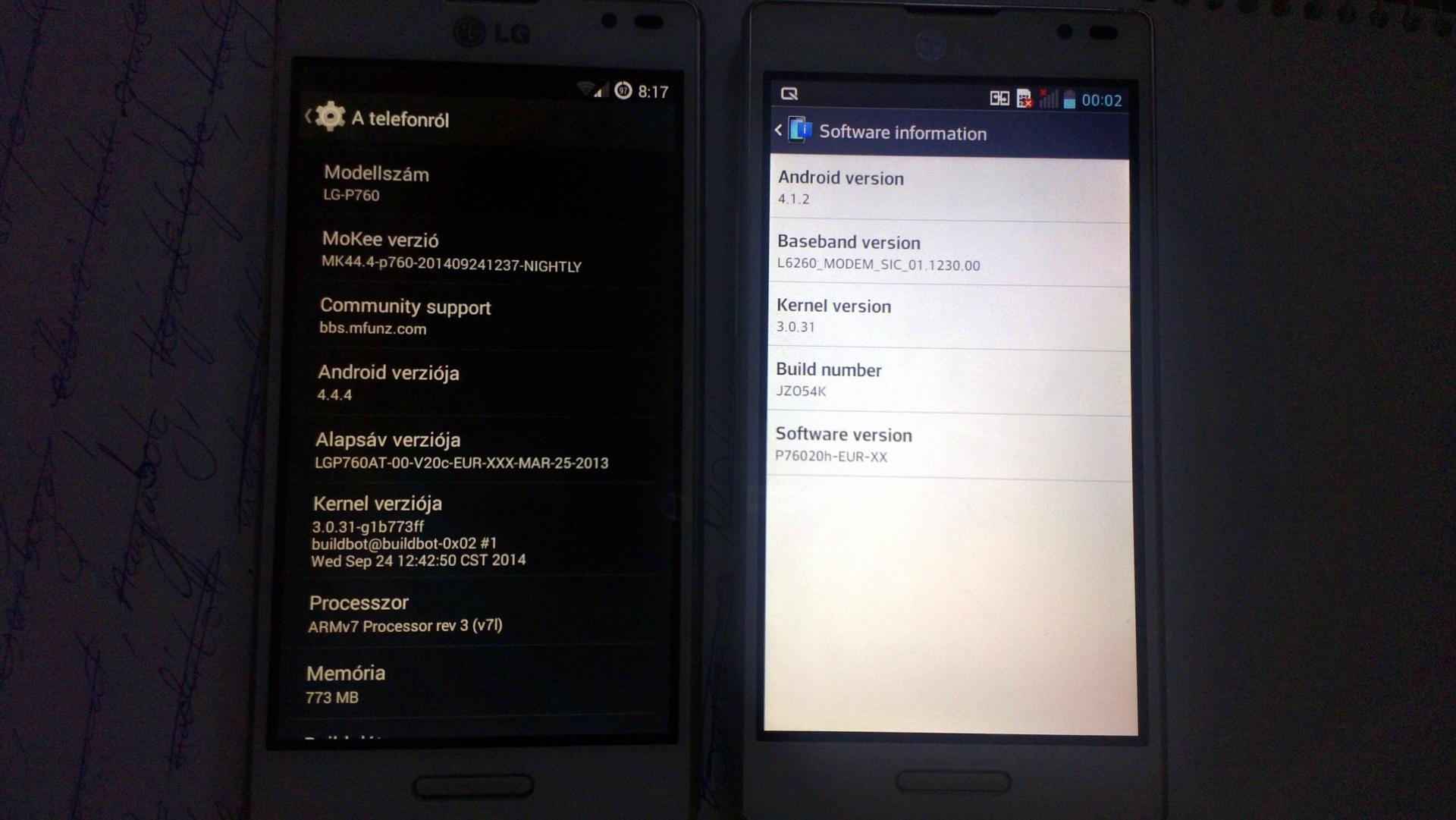

közben rájöttem a problémára: a c:\Users\All Users\LGMOBILEAX\B2C_Client\ mappában már volt egy frissebb LG updater. ezt uninstallálva már az ezen a linken lévő screenshotoknak megfelelő dolgok történnek.
épp fut egy v20b downgrade, kíváncsi leszek az eredményre...
LG Optimus L9 P760 KDZ Updater frissités
fel akarok rakni egy régebbi ROM-ot, v20b-t.
10. pont.
Rányomok az Upgrade Start gombra, amire elindul az LG gyári frissítő szoftvere és közli, hogy már fenn van a legfrissebb v20hsehogy nem lehet ezt a hulladékot downgradelni?

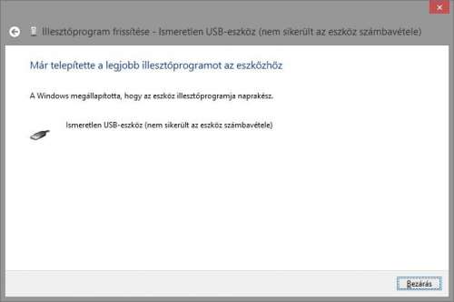

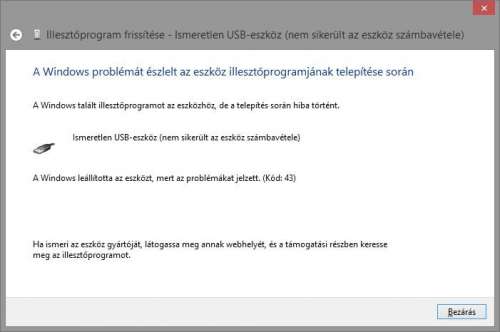

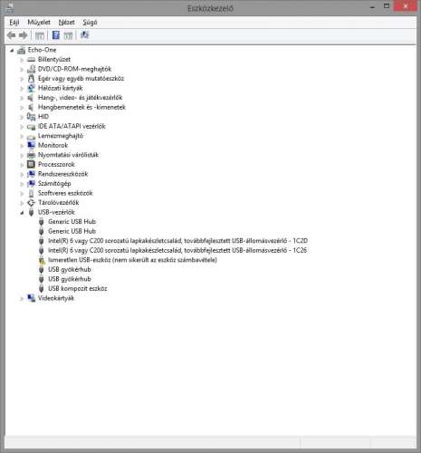

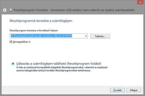

Win7-es gépen megcsináltam.
eljutottam odáig, hogy meglett az OMAP driver, fel tudtam tenni az LG P2 drivert, lefutott a start.bat, de utána az adb nem lát eszközt, így nem tudom kiadni a reboot oem-unlock parancsot, mert nincs, ami fogadná azt. -
Milestone2 #11770 üzenetére
jó, hát ennek csak most néztem utána. (2 hete raktam föl a Win8.1-et, még csak 29 alkalommal bántam meg)
mindegy, megyek még egy kört a VirtualBoxban

igen, maga a v20c downgrade nem sikerült, de majd nekiesek megint.

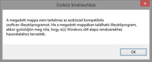

ok, megtaláltam máshol, viszont ezt sem tudom végigcsinálni, mert itt elakad.
minden driver fönn van, lépésről lépésre ugyanúgy csináltam, ahogy a leírásban van, mégsem jó
mod: még jó, hogy ennyi leírás van. most épp asszem csinálja
a #1-ben lévő "a downgrade menete" rész első linkje már nem él, pedig most nagyon kellene, mert kaptam egy új L9-et, de a v20h szoftver már az "adb reboot oem-unlock" parancsra csak egy sima újraindulással reagál.

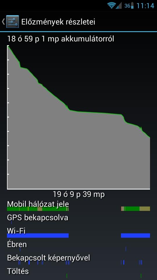

- túl gyorsan merülgyári ROMmal ez kétszer ennyi idő volt, és ha éjjel nem rakom repülőmódba, már rég lemerül (a vízszintes szakasz a képen)

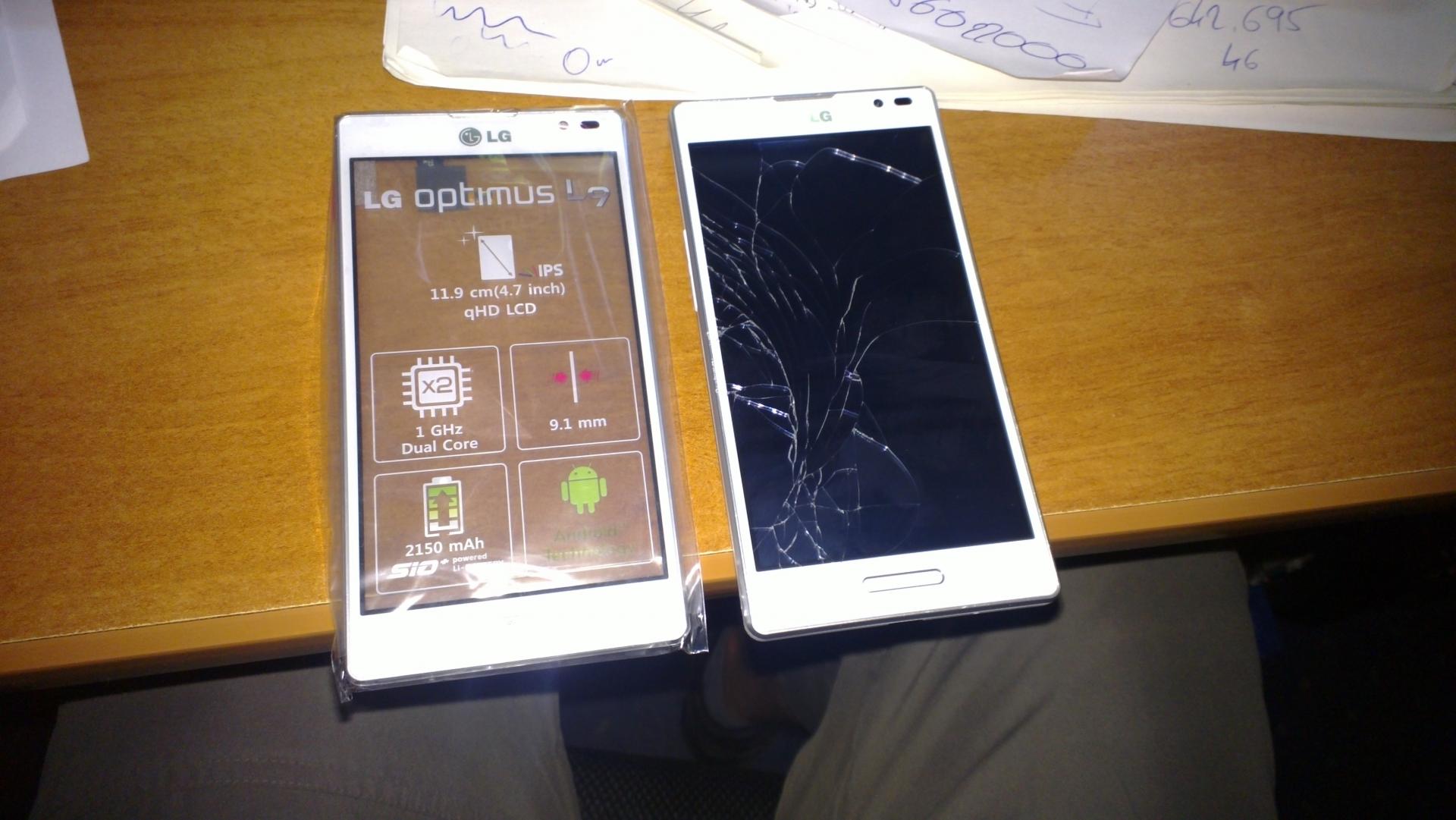

el is készült: LG P760 Optimus L9 digitizercseréje
sarkanyolo2 #6624 üzenetére
folyamatosan fotózok, ha kész, írok egy blogbejegyzést
a hétfői nemtöltős-melegedős-magátólmerülős telefon úgy tűnik fertőző lehetett, mert már egy másik is csinálja...
még tölt, de kikapcsolva is langymeleg az SoC környéke, bekapcsolva simán kézmeleg és durván merül
ezt kikapcsolt WiFivel és SIM kártya nélkül produkálta egyszerűen csak az asztalon feküdve. még pár ilyen és előre köszönnek a T-pontban.
sarkanyolo2 #6619 üzenetére
18.000 körülre mondták a digitizert + szervízdíj
Milestone2 #6600 üzenetére
az... határozottan. délután megy is szervizbe, csak gondoltam hátha tudtok rá mondani valamit.
én valamiféle zárlatra tippelek -
a telefon nem tölt, cserébe baromira forrósodik az akku és a kamera melleti rész (gondolom ott van a SoC), és kikapcsolt állapotban is meleg illetve szívja az akkut.
az akkumulátor jó, mert másik telefonba áttéve töltődik.ilyenkor mi nyűgje lehet?
nem az enyém, tehát ne írjátok reflexből, hogy "mert pofára esett"

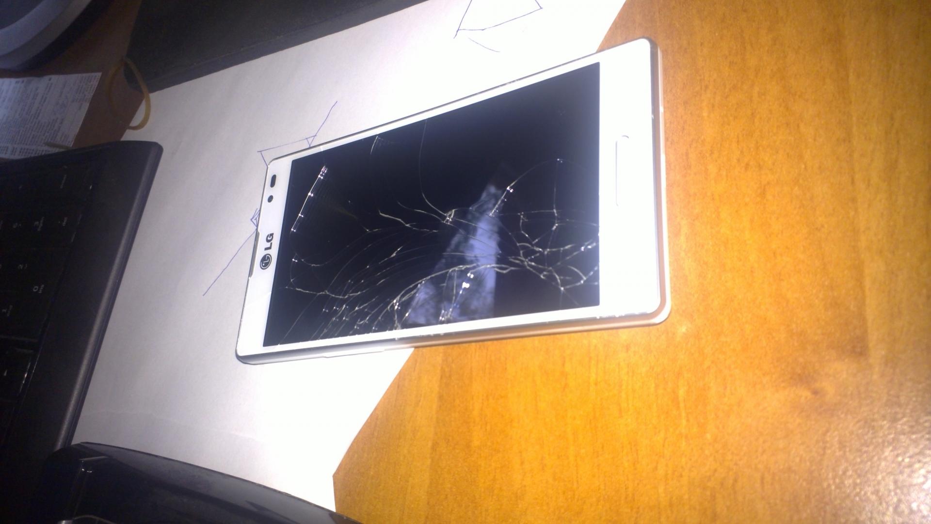

bubus66 #6283 üzenetére
szerencsétlenül esett. zsebből aszfaltra.
az otthoni digitizercsere garivesztést jelent, ugye?
valamelyik nap elmegyek egy T-pontba és rákérdezek a javítás költségeire, de előre érzem, hogy a vége az lesz, hogy megrendelem eBayről és megcsinálom magamlegalább már nyugodt szívvel nyithatom a bootloadert is
gariba gondolom nem fér bele a törött digitizer (bár azért megyek egy kört a T-nél)
szervízben kb mekkora összegre számíthatok? van erről valakinek tapasztalata? -

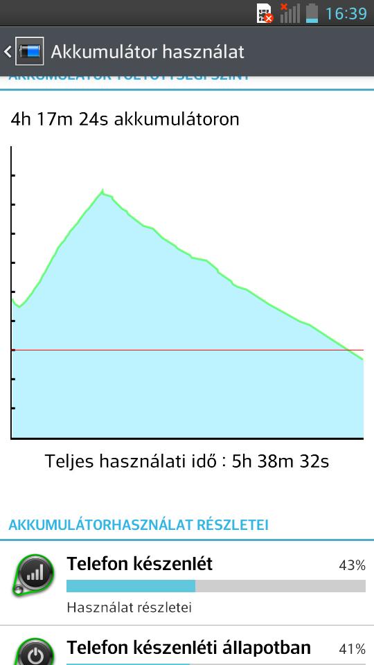

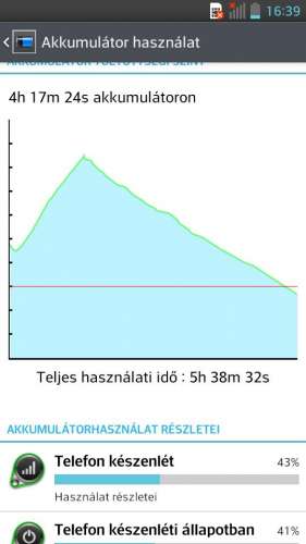

az akkuindikátorod hülye, az akkuteljesítményed rendben van
az, hogy a Home gombra nem éled föl, szintén normális, azt jelzi, hogy a telefon készenléti módba kapcsolt, ilyenkor fogyasztja a legkevesebb áramot. amikor feléled a Home-ra, olyankor csak a képernyő van kikapcsolva, de a telefon nincs készenlétben.
ezt az akkuhasználati grafikon alatti sávokon nagyon jól nyomon lehet követni.
