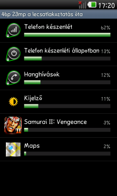

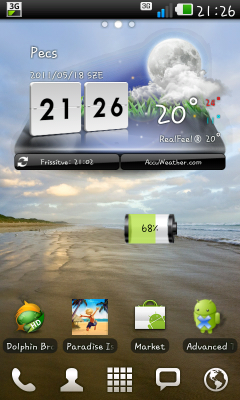

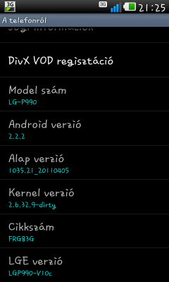

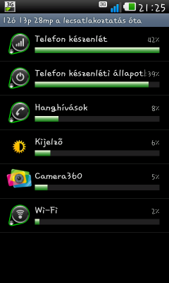

Most már muszáj saját tapasztalatomat is megosztanom, mert ha valaki esetleg ilyen telefont akar akkor a fórumot olvasva tuti elmegy tőle a kedve. Nem tudom, hogy hogy használjátok a telefon,de én minden nap kb 1 órát telefonálok játszok is kicsit megy valamennyi wifi is meg mobil net is. Ha nem használom a mobilnetet toggledata val letiltom. tölteni taljas merülés után szoktam, általában úgyjátszok vel, hogy a második nap végére merül le és akkor éjszakára ki is kapcsolm, és úgy töltöm. itt van három kép, a rendszerről aku állapotról superbox widgetel, meg persze arról hogy mi eszi az akksit. Kb 2 hónapja nyúzom a telót, telenortól vettem lg updaterrel ment rá a v10c és go launcherre ma váltottam, mert nagyon dicsértétek.
Itt vannak a képek: -
