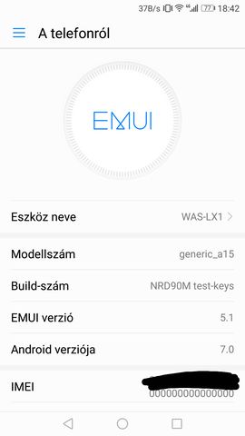

Sőtt, hard reset után raktam fel, tehát full tiszta telepítéssel, és mindkettőnél test-keys van. -

Szerintem a test keys-en múlik a dolog, jó lenne azt helyrehozni.
Nekem egyszer akkor lett ilyen, mikor a WAS-L01 kezdetű mappa tartalma hibásan másolódott a kártyára.
Ha megvan még a szerviz rom, esetleg megpróbálhatnád újra felmásolni a tartalmát és telepíteni, hátha... -
pity02
killzone1987 #3029 üzenetére
Hm, érdekes, nekem a fejlesztői lehetőségek és a telefonról között van. Nálam van olyan ikon is az alkalmazások közt, hogy rendszerfrissítés, esetleg ott?
Még mindig test keys van a verziószám helyén? -

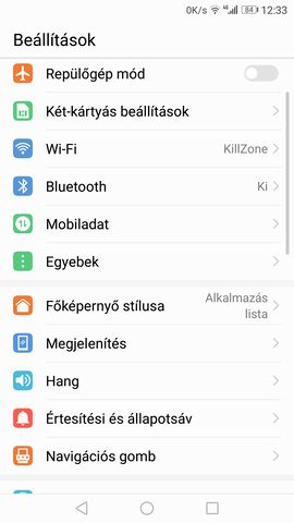

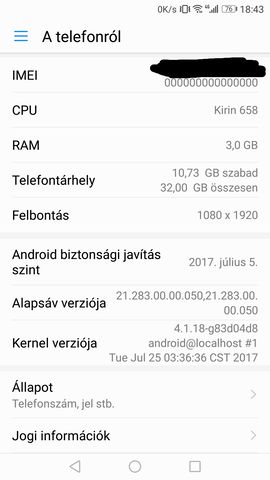

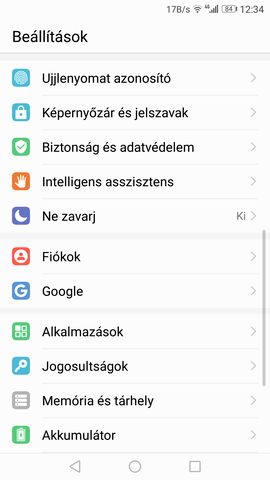

killzone1987
Köszönöm mindenkinek.
Akkor feltenném a B199-et, megnéztem, és engedné.
Közben megcsináltam a proxit is, fut az értesítési sávban.
Eddig jó,de....

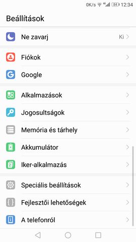

Sehol nem találok a beállítások menüben szoftverfrissítés menüt!
A telefonról menüben sincs, és maga a beállítások sorai közt sem!
Akkor hol van?
Vagy esetleg valamilyen kóddal, a tárcsázóba írva elő lehet csalogatni a szoftverfrissítés menüpontot?
Mert egyszerűen nem találom!
Mutatom. -

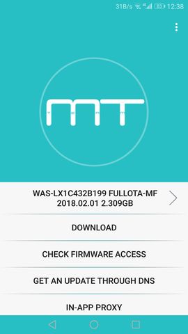

pity02
killzone1987 #3024 üzenetére

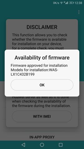

No, akkor még egy picit részletesebben: Az FF-el nem kell letölteni a romot, hanem miután kiválasztottad a megfelelőt ráböksz az IN-APP PROXY-ra, utána elmész a wifi beállításokba, kiválsztod az aktuális hálózatot, hosszan nyomva hálózat módosítása, speciális beállítások megjelenítése, proxy kézi, proxy hosztnév: localhost, proxy port: 8080, mentés.
Aztán rendszerfrissítés és ilyenkor már látni fogja a kiválasztott ROM-ot, frissítés és egyből szünet. (lehet, hogy ez csak nálam kell, mert nekem proxy-n keresztül hibásan szedi le).
Szünet után wifi beállítások, mint az előbb, csak most proxy: nincs. Ha ez megvan, vissza a rendszerfrissítéshez és folytatás. aztán már csinálja magától. -
esbii22
Nem tudod feltenni, de minden firmware nel van olyan h check firmware access. B 199 et tudod csak feltenni. Ja es was l01c432-el keress firmware-t. Nekem a b203 without imei ellenőrzéssel engedné, de ha úgy nézed hogy check firmware access aztan utana with imei es ha azt irja h aprroved for installation akkor tudod feltenni.
pity02
killzone1987 #3022 üzenetére
Szívesen, de mégsem volt olyan kimerítő.
A Firmware Finder Check Firmware Access menüjével tudod ellenőrizni, hogy jóváhagyták-e a ROM-ot, ha not approved, akkor még nem. Úgy látom, a telcsidhez a b199 az utolsó, ami feltehető. -

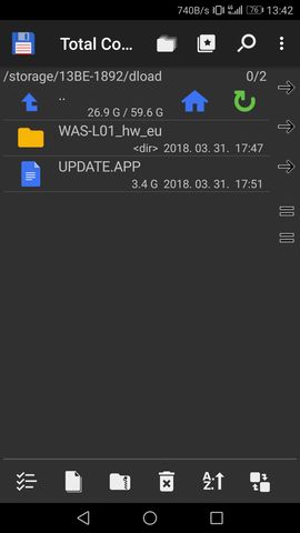

Igen, pontosan így vannak a fájlok a dload mappában, és így tettem föl, a 3 gombos bekapcsolással a szervíz romot.
És az 1 simeshez való van fent.
(L01)

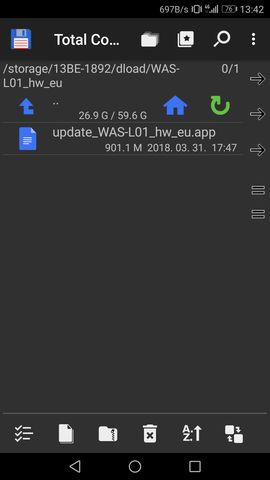

Ha nem cseréltél oeminfo-t, és egysimes, akkor nem kell a WAS-L21_hw_eu mappa sem, az való a kétsimeshez.
Tehát ebben az esetben úgy néz ki a dload mappád, hogy benne az update.app és a WAS-L01_hw_eu mappa, abban pedig az update_WAS-L01_hw_eu.app fájl. Ha ezt el tudod érni, akkor jöhet a kikapcsolás és a 3 gombos indítás.
A Firmware Finder nálam csak úgy működött, hogy bekapcsoltam a proxy-t, kerestettem frissítést, elindítottam, azonnal szüneteltettem, kikapcsoltam a proxy-t és úgy folytattam a letöltést. Ja, mellesleg a rendszerfrissítés menü nem a telefonról menüben van, hanem fölötte.
A Finder kétféleképpen használható, vagy egyesével telepítgeted a pici frissítéseket és akkor egyszercsak már magától is elkezdi megtalálni a telefon, vagy egyből a legfrissebb jóváhagyott teljes csomaggal indítasz, akkor egyszerre jön le kicsit több, mint 2 giga, de friss lesz a telcsi.

Maga az update app megvan a mappában, de a hozzá való közel 1gb-os update_WAS-L01_hw_eu.app nincs már benne...

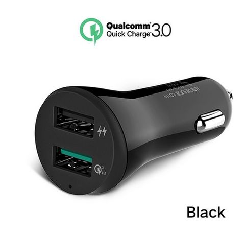

megérkezett ma az Ugreen Car USB Charger Quick Charge 3.0-ás autós szivargyújtós usb.
nagyon minőségi, mint a hogy a hozzá rendelt Ugreen Micro USB Cable Fast Charging USB adat kábel is!csak egy nagyon rövid tesztet próbáltam, Ampere 1780mA-es töltési sebességet mért, (a telefont a saját töltője is gyakran kevesebbel töltI)ugyhogy ez még nem mérvadó, majd még próbálkozok, de a telefon kiirja hogy gyorstöltés úgyhogy gondolom tudja ez a maxot is leadni, majd beszámolok a fejleményekről, mindenesetre mindenképpen ajáánlom
ja és nagy köszönet kcsa fórumtársnak a tippért
