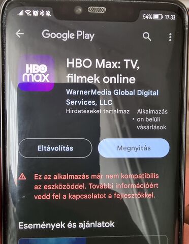

Másnál sem működik már a HBO Max app?
A lányom használja a Mate 20 Pro-mat már másfél éve de már pár napja nem megy már rajta a HBO Max app...
Próbáltam frissíteni, mert azt kérte, de:Próbáltam alternatív forrásból feltenni az apk-t, fel is települt, de indításkor az alkalmazás info oldalára dob a Beállítás menüben...
Szerk.: Vissza az egész, az AppGallery-ből felrakva jól műxik...
