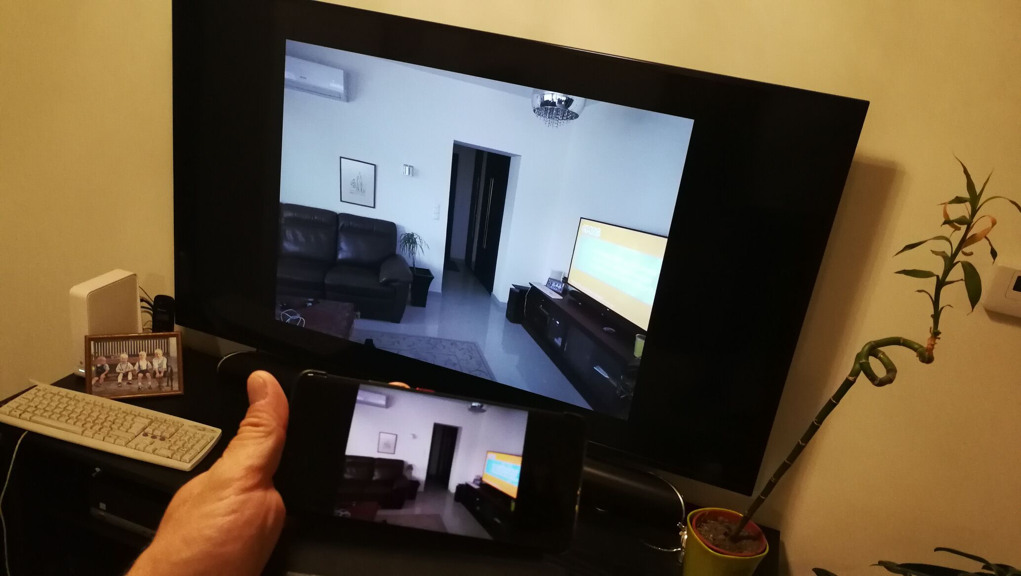

Próbáltam egy képet csinálni, ítt látszik mi a gondom.
Ha a telefon képét tenné ki normálisan,már az is jó lenne.
De itt alul felül van sáv. Mindenesetre egy külső appal ezt is leküzdöttem, a tv-n teljes képernyős, de ez szvsz nem egyedi igény, az öreg telón kíválóan megy a gyári dolgokkal.Na meg ez az ujjlenyomat, de nem sírok, mivel olvastam milyen lesz de enn azért jobbra készültem, és még fólia sincs rajta.

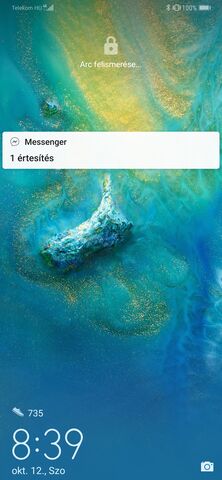

A Messenger appban a Beállításokban az "Értesítések és hangok"-ban az "Értesítések előnézetei" legyen bekapcsolva.

A telefon teljes kijelzőjét küldi a tévére, ami pedig ellenben a Mate 9-el, nem 16:9-es, hanem 19.5:9-es, így ahhoz, hogy teljes szélességében a tv képernyőjén legyen, alul-felül fekete sáv marad. Ha teljes képernyőn akarod a képeket nézni, akkor másold ki egy adathordozóra és azt dugd a tévébe. De azt én sem értem, hogy miért hagyták ki a 16:9-es lehetőséget a fotó appból...
mjani1172
A fotók, mivel nem fotóz 16:9 ben nagyon szarul néznek ki a tv-n. Ezért sajnos más alkalmazással kell fotóznom, pedig a gyári jobb képeket készítene.
Ha kiküldlöm Chromecast-en a tvre még plusz hagy egy vastag sávot érthetetlen módon,pedig a kép már megfelelne ennek a képaránynak.
Ugyanezt a fotót a Mate 9 tökéletesen küldi át, ott nincs fekete vastag gyászkeret.
Ez így nagyon kezdetleges, nem hittem volna hogy hátrafelé lépek.
Van ötlet mit lehetne csinálni? -

Beállítás - értesítések-zárképernyő értesítések.

Sziasztok. Ha messenger üzenetet kapok és megnyomom csak a lezáró gombot, szeretném látni,hogy ki írt -hátha fontos- ,de most nem mutatja,csak kiírja,hogy 1-2 stb üzenet van. Hogy tudom előtérbe helyezni ? Köszi.

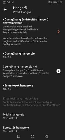

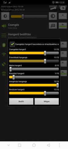

Az a baj, hogy ezzel még csak mindig azt érem, el hogy különboző körülmények között halkabb lesz a csengőhang és az értesítési hang is. Nekem viszont az kellene, hogy a kettőt külön tudjam állítani. Sajnos a munkám miatt mindig max hangerőn kell lennie a csengőhangnak, hogy halljam, de az értesítéseket nem akarom hallani, vagyis csak annyira, hogy én halljam, de másokat ne zavarjon. S7-ről váltottam és ott volt rá mód.

Azzal működik? Melyik progi ez?
KisBundi
Értesítések hangerejét külön be lehet állítani valahogy? Elég zavaró tud lenni ha pl messenger üzenetek jönnek folyamatosan. Viszont a csengő hangerőt nem szeretném emiatt levenni.

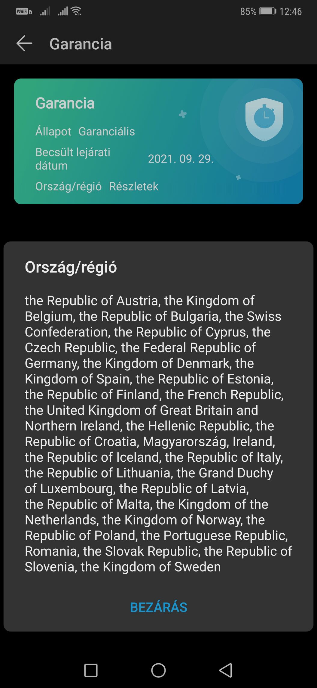

Hicare-ban!
Jobb alsó sarokban "Én".
És ott van a garancia mellett egy olyan opció, hogy kétirányú ingyenes szállítás. -

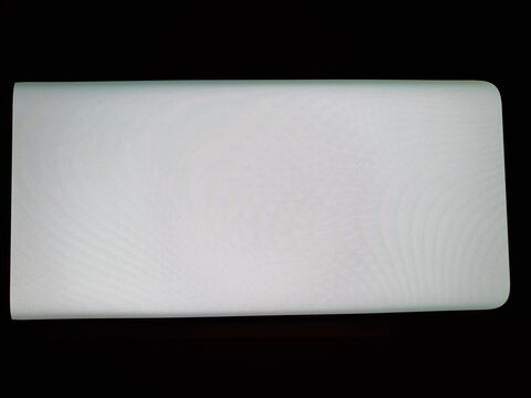

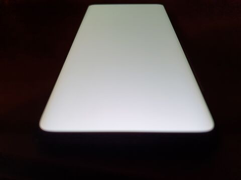

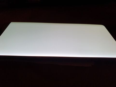

Tudom, megint a zöldülés téma... Milyen a jelenség? Ahogy más betekintési szögben nézem a kijelzőt, akkor zöldül kissé? Lehet csak bemagyarázom magamnak...

A garancia mellett van egy másik fül. Ingyenes kétirányú szállítás. Ott írja, h french republic.

Nekem is megjött az Alzáról. Külön garijegy nektek sem jött, ugye? Mondjuk az érdekes, h a HiCare-ban a garancia érvényességét 2021. 06. 28. ig írja és francia régiót ír.

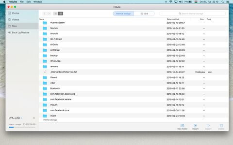

OTA-n gyatra. De gepre kotve HiSuite programmal nekem egymas utan ketto is jott. Javaslom, neha nezd meg azzal is. Sajnos az IMEI alapu frissitesi eljarasuk miatt nem kapja meg egyszerre mindenki.
