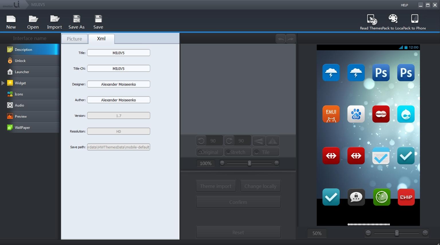

Csocsesz75
Oldman2 #12548 üzenetére
Ha nem nagy munka átalakíthatod az egészet is, bár mást nem vettem észre, hogy ne lenne jó, csak a lockscreent nem tudtam elhúzni jobbra mert kilógott már a képből a lakat ikon.
De ha megcsinálnád az egészet akkor összehasonlítanám.
Köszönöm.
Ja még annyit akarok kérdezni, hogy most 1.6 vagy 2.0 EmUI van a tiéteken ? A képernyők rácsmérete még mindig 4x4 fixen ?
