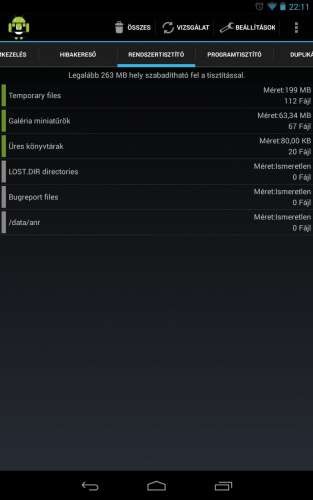

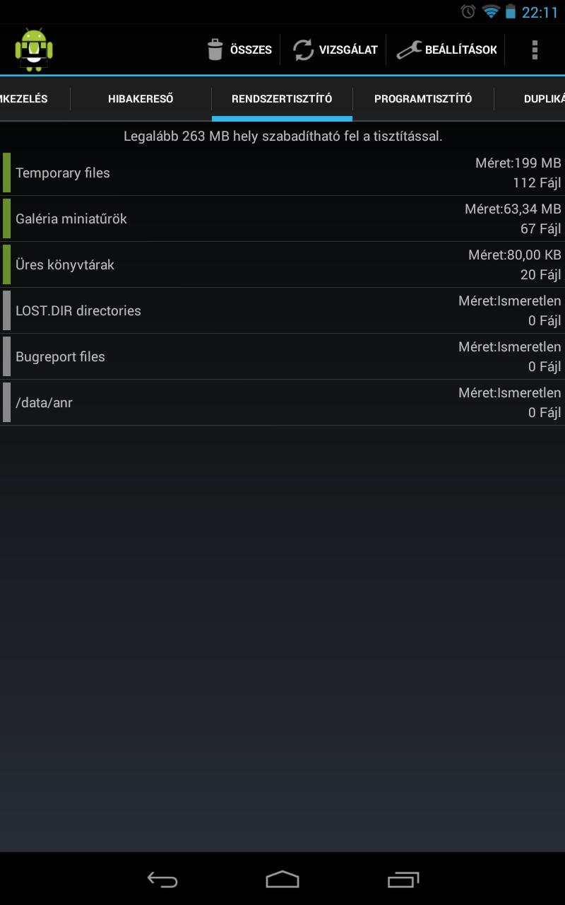

Képekre QuickPic, videóra Mx Player amit használok,ki lehet kapcsolni a szemetelést és eddig szépen muzsikált minden.Mivel ezeket az apokat bárki irhatja sürűn hagyhatnak maguk után szemetet,ha nem találsz a show thumbnails (azaz csak megmutatás) opción kivül kikapcsolást,vagy cache letiltást és kell a hely , tanácsolom hogy nézz másik progi után.Reméllem tudtam segiteni valamit
opi064
Még annyit, hogy találtam a beállítások-tárolás-szabadítson fel helyet- : "az alkalmazások gyorsítótárainak kiürítésével..." Na ezt nem találom, hogy hol lehet.

Kis leirás tőlem is:
Rendszerkarbantartás:
All-In-One Toolbox-tartalmaz egy info oldalt ahol szinte mindent láthatunk a telefonunkról,process kill,startup manager, sok apró más segitség, takaritás,rendezés szempontjából
Clean Master- törlés után fenmaradó adatmaradékok,üres könyvtárak eltüntetésére kiválló
