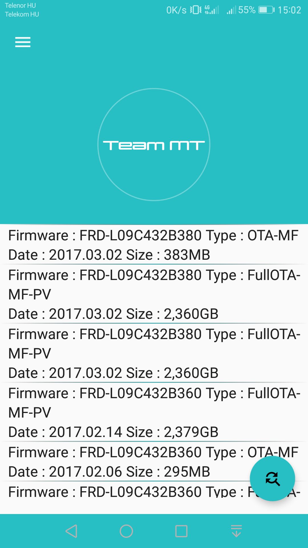

Lehet, hogy már arra állnak be, hogy mindenki frissített Nougatra. B360-ból, B380-ból és B381-ből volt PV. Az utána következőkből nem. A frissítéseket ugyan felteszik a szerverre, de Ők döntik el - gondolom tesztelés után -, hogy melyik az, amit elérhetővé is tesznek. A 381 utáni verziók is mind ott csücsülnek a szerverükön és ugye FF-ben látszanak is, csak nem engedélyezett a felrakásuk. Viszont egymás után rövid időn belül olyan sok verzió volt, hogy a B381 után a legutolsót (a B389-et) teszik most csak letölthetővé, mivel az is ott dekkol már egy ideje a szerveren és volt idő tesztelni. Utána meg még nem jelent meg újabb.

OK. És azok milyen fájlok voltak? Fogadok, hogy kettő darab ZIP és PV-k, mert mindkét verzióból van PV változat. A PV változat pedig kicsomagolható és a TWRP is ismeri, tehát más módon is fel lehet tenni a gyári frissitő alkalmazáson kívül. Márpedig az adatbázis ellenörzés csak a gyári frissítő alkalmazásban van. A háromgombos, a szervizmenüs és a TWRP ezt nem ellenörzi, ezért megy fel a még nem kijelölt telefonokra is B389-ből - még - nincs PV verzió, csak az, amit csakis és kizárólag a gyári frissítő alkalmazással lehet feltenni, ami viszont addig nem teszi fel, amíg a telefonod nincs kijelölve frissítésre.

Akkor elmondom megint, mert lehet, hogy én voltam félreérthető: Az FF MD5-re pontosan ugyanazt a frissítést teszi elérhetővé, amit a gyári frissítő is feldob. A különbség nem a fájlban van. Sőt. Még csak nem is abban, hogy más szerverről van. Pontosan ugyanazt a fájlt ugyanazon a szerveren és ugyanazt a könyvtárát látod, ahonnan a gyári frissítő tölti le a frissítést.
A különbség abban van, hogy az FF-ben az összes, a telefonod kiadásának megfelelő fájlt látod, míg a gyári frissítő is látná, de ezek közül csak azt dobja fel frissítésnek, amire a telefonod az imei alapján engedélyezve van. Tehát nem a telefon kiadása alapján, hanem a Te telefonod imei-e alapján. Ha még nem jelölték ki frissítésre, akkor nem dobja fel a frissítés lehetőségét, a letöltött fájlokat meg hiába teszed akárhová, ha sikerül is rábírnod, hogy a gyári frissítő lássa, akkor sem fog frissíteni, mert a Te telefonod még nincs kijelölve frissítésre a huawei szerverén található adatbázisban.
Adott verzióban egy sima OTA frissítés, ami szintén ugyanarra a fő verzióra készült a frissítő fájlok teljesen mások, mint a verzióváltásra is képes (PV megjelölésű) frissítések. Utóbbiakat ezért lehet például TWRP-ből is feltenni és csak ezek képesen például MM-ról N-ra frissíteni. Viszont ezek éppen ezért sokkal nagyobbak is, mivel kompletten tartalmazzák a rendszert. A fő verzión belüli OTA frissítések csak bizonyos fájlokat frissítenek és éppen ezért kisebbek is, viszont teljesen más a tartalmuk és más benne a frissítő script (amit a TWRP nem ismer) is. Ezeket csak a gyári frissítő "alkalmazás" képes kezelni és sem háromgombossal, sem szervizmenüből nem lehet felrakni.Pont ez az a különbség, amiért ezeket a frissítéseket - hacsak nem lesz ebből is PV verzió - egy B131-en, vagy az alatt nem fogja feldobni, csak B360-on, vagy afelett. Így, akinek B131 van, csak a 360-at, 380-at, vagy 381-et fogja előbb feldobni. Mindezt aszerint, hogy az adatbázisban az adott telefon melyik legnagyobb verzióra van engedélyezve. Ez össze-vissza van. Kavarnak egy kicsit, mert van, akinek MM-ról csak a 360 van engedélyezve verzióváltáshoz, de már engedélyezve van Neki a 389 és van, akinek már a 381 is engedélyezve van verzióváltáshoz, de még nincs engedélyezve a 389-re való frissítés.

Ami OTA-n jön, annak nincs semmi értelme feltenni, mert pontosan ugyanaz jön, mint amit az FF feldob. Lévén, hogy az FF is a huawei szerverét linkeli. Szóval, ha valakinek OTA-n frissít a gyári frissítő és feltolja a fájlokat valahová a telefon HWOuc mappájából, az pontosan ugyanaz lesz, mint amit a Firmware Finder letölt. Nem a fájlok különbsége miatt nem frissít, hanem az adatbázis miatt.
Hiába tolja fel Neked bárki a nála működő frissítést. Ha Te letöltöd, ugyanúgy nem tudod felrakni. Hogyan? TWRP-ből? Nem megy, mert a TWRP nem ismeri - még - az új tartalmú ZIP-eket, ugyanis a metóduson és a ZIP-ben lévő fájltípusokon változtattak(talán a huawei).
Éppen ezért a dload mappás, szervizmenüs és/vagy háromgombos módszer sem megy, mivel a zipekben az UPDATE.APP-en kívül már egy csomó minden külön van szedve, illetve van olyan is, hogy nincs is benne UPDATE.APP.Maradna a gyári frissítő, de azt meg hogyan bírod rá a frissítésre? Az, hogy bemásolod egy megfelelő mappába (HWOuc\'ötjegyű szám'\) a zipeket, kevés, mivel a frissítő csak akkor nyúl ehhez a mappához, amikor már talált frissítést a telefonra, tehát már feldobta a frissítés lehetőségét. Na ezt viszont nem teszi meg. És akkor vissza is jutottunk a dolgok alapjaihoz, hogy nem jön a frissítés.
Ha meg rá is bírod a frissítőt, hogy lássa, akkor meg bukik az egész azzal, hogy a telefonod még nincs benne a frissítésre engedélyezett telefonok adatbázisában, vagyis kidobja a hitelesítési hibát és törli a fájlokat a telefonodról.

Sok értelme nem lenne. XDA-n és máshol is osztották már meg ezt a frissítést. Érdekes a Huawei hozzáállása, hogy OTA-n nem frissíti egyszerre az összes készüléket, mondván, hogy ne egyszerre terheljék a szervert. Ez még valahol érthető. Az viszont már érthetetlen, ha már letöltötted (akár FF-el, akár máshogy), akkor mi a fenéért akarja hitelesíteni. Mert ugye ezt teszi. Letöltöd, átvered a frissítőt a telefonon, erre leellenőrzi a huawei szerverén. Ha az adott teló nincs a "listában", akkor kidobja a hitelesítés hibát és törli a fájlokat a telefonról.
Szóval hiába töltöd le és bírod rá a frissítőt, hogy frissítsen, ha nem szerepel a telefonod - még - a frissítésre kijelölt telefonok adatbázisában, akkor bukta.
