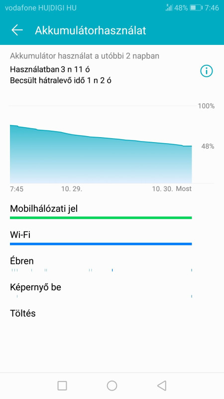

Ez az akkumulátor készenléti idő most rendesen meglepett. Nemrég vettem elő tartalék készüléknek. Igaz minden adat kommunikáció ki volt kapcsolva, de ez így is nagyon jó szerintem.

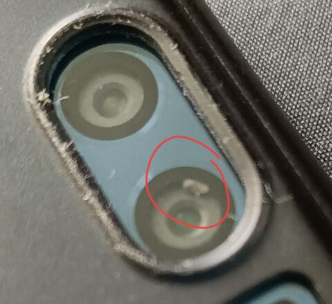

Egy olyan kérdésem lenne,hogy a Honor 8 hátlapján helyezkedik el fent legfelül függőlegesen ugye 2 led égő.

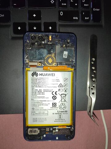

Sajnos akksicsere miatt szészedtem és most arra lettem figyelmes hogy csak a a legfelső ég.Alapból csak egy ég ha bekapcsolom pl a lámpát rajta,vagy mindkettőnek kéne?
A második talán csak akkor ég egy pillanatra ha vakuzok..de az sem biztos.Hogy kéne,hogy működjön?
Előre is köszi.

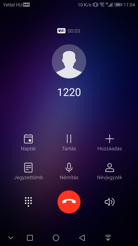

Ápdételtem a telepítőt, már a Voda és Yettel VoWiFi is támogatott, tehát megy mind3 szolgáltató VoLTE-VoWiFi.
VoLTE-VoWifi installer Honor 8

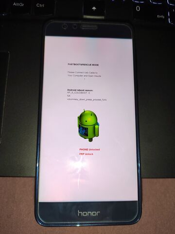

Na én meguntam a banánkát, aztán fogtam levettem a hátlapot, testponttal nyitottam a bootloadert és visszakaptam a telót hell yeah. Mást semmit nem tudtam csinálni, hiába felment a 2 oreo rom 521 & 526 de semmit nem változtatott a telón, ugyanúgy nem volt google és nem csinált gyári visszaállítást a teló így az frp lockot nem tudtam kiütni anélkül meg a bootloadert sem lehet nyitni, sakk-matt. Na de most már király minden.
Ez segítene rajtad is, más lehetőséged nem nagyon van.

Napokban kezem közé került egy ilyen készülék. OTA frissítés már nem érkezett rá.
modellszám: FRD-L09
build: FRD-L09C432B418
Gyári recovery, telefon zárva és a bottloadere is. Szóval semmi kókányolás nem történt még rajta.
Gyári recoveryből csináltam rá egy factory resetet. Ezután az EMUI alapbeállítások loop-ba került. Végig nyomom az alapbeállításokat és a legvégén újrakezdi, újra és újra. Mindegy hogy van benne SIM kártya vagy sem, hogy beállítom-e a google fiókot vagy sem, újra elölről kezdi az alapbeállításokat. Gondoltam biztos vmi emui bug lesz lesz. Ezért a 3 gombos módszerrel felraktam a FRD-L09 8.0.0.562(C432) buildet ami elvileg a legfrissebb build ehhez a telefonhoz. Gond nélkül felment SD kártyáról dload/update.app-val. És láss csodát ugyanazt az EMUI alapbeállításokat ismétli újra és újra, egyszerűen nem tudok túllépni rajta így a telefon home screen-ig se jutok el.
Tapasztalt már valaki hasonlót? Mindkét build hibás lenne? Van esetleg valakinek működő buildje?
Fastboot, bootloder nyitás és custom recovery-ben sem gondolkodom, csak a gyári érdekel. -

rosejbli
A telefon tudja a VoWifi-t használni?
Nem találtam róla hirtelen infót. -

Muszáj lesz visszavinni, használhatatlan a kamera. -

Gondolom akku csere után volt ez?

Én tudok fotózni, nincs vele gond.

Amit még észrevettem, hogy a javítás óta nem tudok fényképezni. Mintha nem lenne autófókusz, homályos minden.
Lehetséges, hogy a hátlap levételénél került alá valami? -

Akksi csere után a következőt tapasztalom:
A töltöttség hirtelen lezuhan 20-30 %-ot. Pár napja ~ 40 % -ról leesett 16 % -ra.
Ma ~ 30 % -ról alig egy óra leforgása alatt, használat nélkül 4 %-ra.
Ez normális?
Hibás az akksi amit beletettek? Szervíz baki?
Vagy más gondja is van a telefonnak? -

Akksi csere közben az alaplapról letört az ujjlenyomat olvasó szalagkábelének a műanyag csatlakozó fészke, emiatt nem érintkezik, nem megy sem az olvasó, sem a hátsó gomb. Van esetleg valakinek ötlete hogy javítható-e, vagy csak alaplapcsere. Néztem rosszat, de nem nagyon találtam (illetve egy van a jófogáson, de gyanús hogy annak más baja is van), a jók meg horror áron mennek.

Sziasztok, háthta van valakinek tippje mi lehet a megoldás.
Van ugye egy Honor 8, amin Oreo van, aktiválva van rajta a face unlock és a VoLte is, valami nyitott a bootloader, van TWRP és ha jól emlékszem Magisk root.
A gond az, hogy nyomtam neki egy Factory resetet és azóta nem indul el semmi , csak a twrp jön be. A reset egyébként nem sikerült neki, mert MTP módban látok minden fájlt ami volt a datán.
A Firmware finderben már nem elérhető egyik Oreo sem, így nem tudom mit kéne rá telepítsek. Rollbackelni elvileg nem tudom mert nyitott a BL meg root is van.
A Multi-Tool program szerint a firmware verzió: omnistf-eng 8.1.0 OPM 3.171019.01
Na ilyet se találtam sehol.
Merre induljak?
Köszönömszerk.:
Aztaq..!
Olvasgattam még itt picit és fentebb írta Lackooo84 , hogy van neki egy leírása a decrypted datára, abban vannak fájlok. Gondoltam belenézek, hátha kell valami. Ahogy olvasom feltűnt, hogy hasonlóan járás a vége annak is, tehát csak twrp-be tud bootolni. és íme a megoldás:Mindezek után 'Reboot > System', és nagy valószínűség szerint egy bootloopot kapunk, azaz csak TRWP-be bootol a készülék, de ne foglalkozzunk vele, nagyon könnyű kijátszani. Miután visszabootol TRWP-be, válasszuk a 'Reboot > Power off' opciót, majd miután kikapcsolt a telefon nyomvatartott hangerő + gombbal dugjuk rá USB kábelen bármire, ekkor eRecoverybe bootol már a telefon, majd ott válasszuk a 'Reboot' opciót
Szóval Lackooo84, nagyon köszönöm!

Megcsináltattam Bp-en az akkucserét! Nagyon profik voltak a srácok, semmi nyom nem látszik. Így a kis kedvenc újra használható! Örülök
