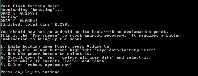

Ebben az állapotban nem szabad lehúzni még a tabot a pc-ről, bár ez gondolom nyilvánvaló.
Amikor ezt írja ki akkor a PC-vel összekötött tabon látsz egy zöld robotot.
Lenyomod a bekapcs gombot és nyomva is tartod(!!!!), ezt követően, gyorsan lenyomod a hangerő fel gombot... Tehát e két gombnak egyszerre kell egy adott pillanatban nyomva lennie., de a sorrend fontos... Bekapcsoló lenyom és nyomva is tart, majd sietve a hang fel...
Ha mindent jól csináltál akkor bekerülsz egy választó menübe a tabon. Ekkor elengeded mindkét gombot. Ezek az események gyorsan történnek... Kb mint ahogy ezt elolvasod: tic tic tic...
A hangerő gombok segítségével kiválasztod(Hang[+] felfelé, hang[-] lefelé navigál) a "wipe data/..." sort és a bekapcsoló gombbal(röviden megnyomod mikor a megfelelő soron van a kijelölés) indítod az eljárást.
Itt még ki kell választanod a hangerő gombokkal azt, hogy tuti ezt akarod e, azzal, hogy elnavigálsz a "Yes..."-ig. Amikor az van kijelölve a bekapcsoló gomb egyszeri megnyomásával már indul is a wipe... Amikor végez visszakerülsz a választó menübe, ott elnavigálsz a "reboot..."-ig és ezzel készen is van a dolog.A korábbi próbálkozások azért futottak le simán, mert nem csináltál wipe-ot... Amiket javasoltam kapcsolókkal viszont ez a procedúra bekerül...
Próbálj ki valamit. Végy egy nagy levegőt és az első verziót csináld végig ahogy leírtam plusz ezzel amit most. Ha mindent jól csinálsz akkor a tárhelynek megfelelő méretűnek kell lennie...

Sajnos nem járok sikerrel! Mind a két változatot 3x lefuttattam, látszólag minden a helyére kerül és működik is, ám az összes tárhely 11,29 GB mindegyik esetben!
Azt hiszem a leírást követve nincs hol hibázni! Mégis ki ücsörög a hiányzó több mint 20 GB-n! És nem hibás a kiírás, mert a filekezelő is ezt mutatja. Amikor lefut a telepítési hosszú lista ezt javasolja a végén:
Ezeket hogyan érhetem el? Mert ezt valóban nem tudtam megcsinálni!
Root után tudtam csak FR-t csinálni, nem változott semmi!Biztosan én hibázom!? Kábelt is cseréltem, másik gépen is ugyan ez a vége!
Valami blokkolja a hiányzó területet? Korábban az 502-ről NRT-vel tettem vissza a 444-t, ami simán lefutott! -
