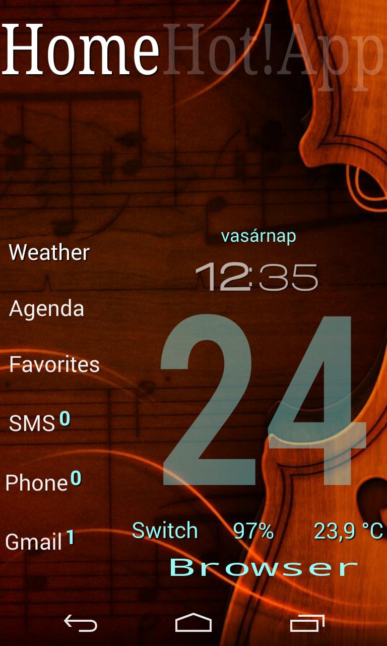

Szia, hogy kinek mi a szép, roppant egyéni... Lehet, hogy az enyémet pocséknak fogod tartani, nekem meg bejön.
Az ssLaunchert most csak azért reklámozom, mert nem csak gyorsabb (komolyan) mint a gyári launcher, nem csak rendkívül változatosan konfigurálható (ha neked az ikonok tetszenek, lehetnek persze azok is, nekem a szöveges link a kedvencem), hanem a tegnapi frissítésével már áttetsző lett a notification és a menu bar is
