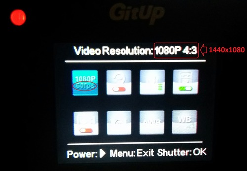

Csak azért került nálam előtérbe az 1080P (4:3), mert így függőleges irányban nagyobb látószöget kapunk. Észrevettem, hogy a gyro bekapcsolásával kissé csökken a látószög, ezt lehet ellensúlyozni vele, de így, gyakorlatilag 30fps-sel számomra felejtős.

Dénes78
Na! Te vagy az én emberem, csak nem azt a felbontást nézed, amiről én írtam.
Az általad lefotózott kijelzőn 1920x1440-es felbontás van beállítva (1440P 4:3), amit én is megtaláltam, valóban 30fps-nek írja a Git2 menüje. Amilyen felbontásról én beszéltem, az a mellékelt képen látható és 60fps-nek írja a Git2 menüje is, meg a PC is (az ebben a felbontásban készített fájl alapján), de még a videofájl bitrátája és a fájlmérete alapján is 60fps-nek kéne lennie, de higgyétek el, nem az, nagyon nem az. Szóval, kérlek, ellenőrizd le nekem, hogy nálad mi újság ebben a felbontásban (1080P 4:3)! Illetve mások véleményét is várom! Köszönöm! -
