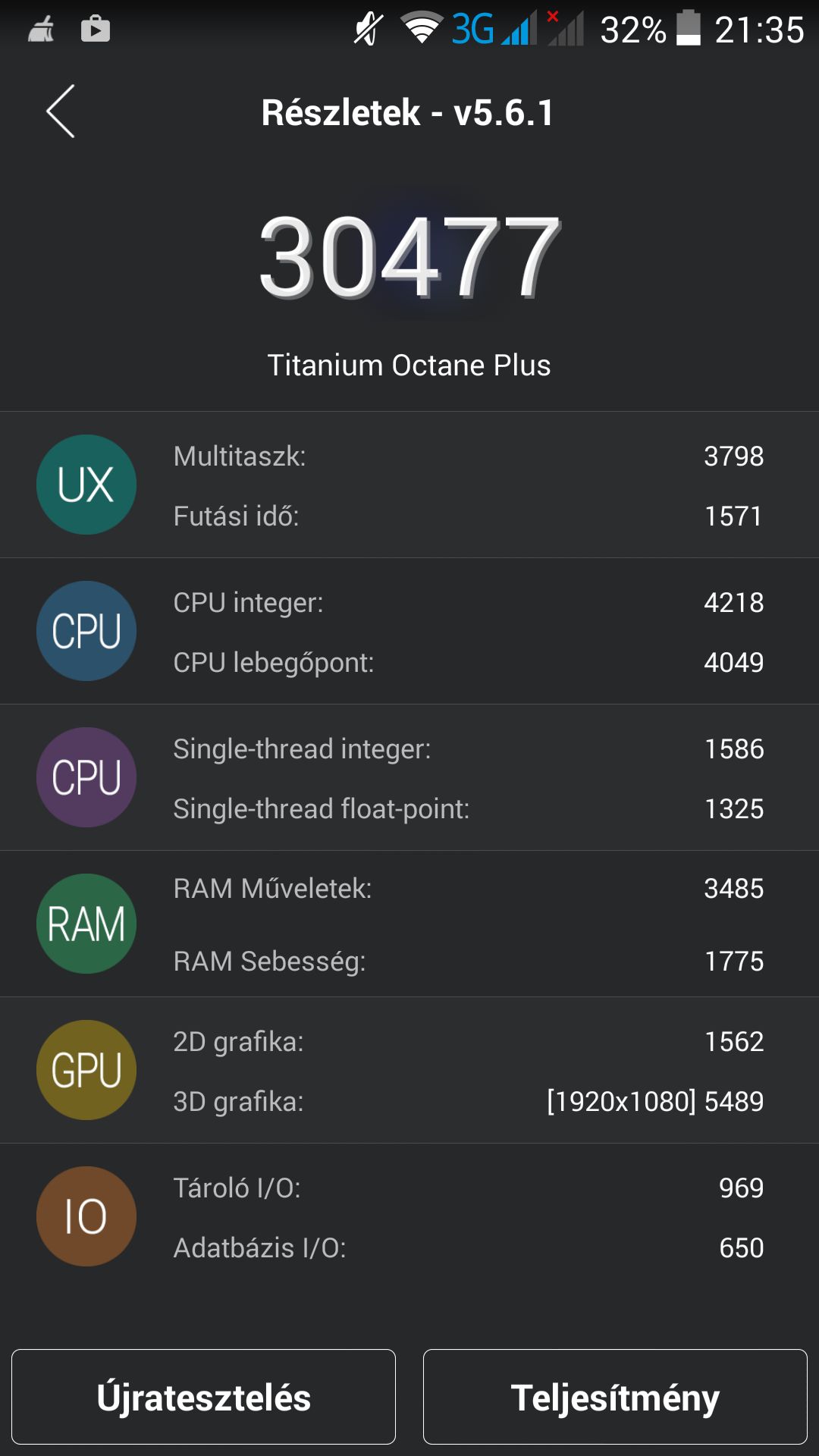

közben rájöttem , hogy lehet nem is nibiru h1-esem van hanem hát kb a klónja a Karbonn titanium octane plus , ami amúgy tök ugyanaz szinte, mind specifikációban mind kinézetre, mindenesetre a mai nap folyamán [ azalap gyári rommal és a buzz launcherrel] antutu-ban átépte a bűvos 30000-es határt

Az Antutu ezzel a rommal mellesleg 30+ os lett.

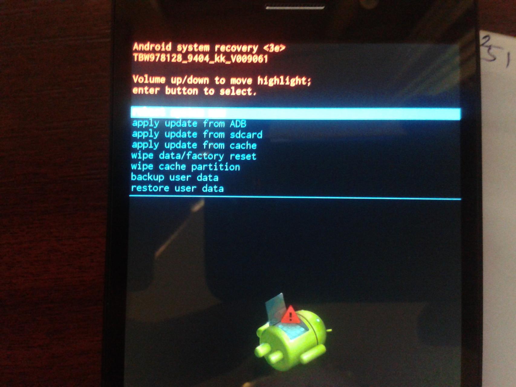

Másik, nem tudok kártyárol romot feltenni, kijön a zöld manó és rajta van egy piros háromszög felkiáltó jellel.
Most a Karbonn Titanium Octane Plus rom van rajta. -
rothk
Nem olvastam eleget, sietni akartam, nem gondoltam, hogy rosszat csinálok. Kártyáról kiprobáltam több romot, utána flashel feltettem az Indonéz romot, és azután nem engedte, hogy kártyáról tegyek fel romot. Azt gondoltam, hogy ezzel megoldom. Odáig eljutottam, hogy az Indonéz rom fent van. Nem enged más romot felrakni, nincs IMEI, A modellt átírta U-86 ra.
