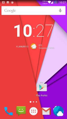

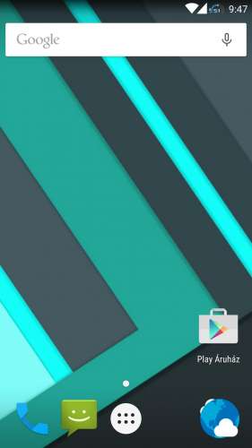

Nekem úgy ment fel a Material update, hogy előbb feltettem a Lollipop systemui mod.rar - t (lásd fentebb), aztán engedélyeztem az Xposed-et és ezután ment fel a Material Update.
Ez lett az eredmény: -

A kérdés jó. Holnap nekimegyek én is ennek a lollipop témának.
Addig is: Lollipop systemui mod.rarSystemui Mod :
What's news :
Fix Signal battery icon and signal operator
Add Brightness notif pull down Lollipop
Add battery bar settings (jangan gunakan battery mod dari Gravity Box, don't use GBox Battery mod, use stock battery)
Choose your systemui mod (2Simcard with 1icon signal, Default Signal, etc)
How to use :
Must install BatteryBarSettings.apk before using the systemui mod. (BatteryBarSettings.apk include in link)
Install the zip files via recovery, choose only one zip files !! -

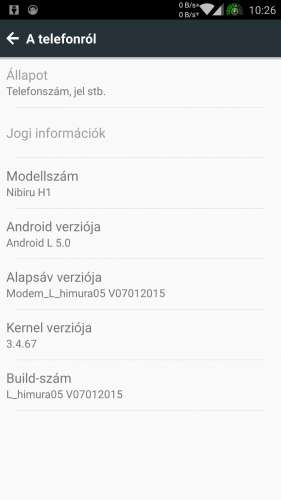

És mégegy ROM (2015.01.10):
Color OS_themes_Nibiru 4.4.2_by himura05.zip -

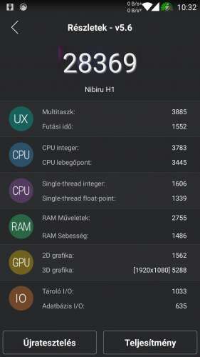

Felraktam en is!
Gyors es seamless ROM ez az AOSP v2.Smart gesture frankon mukodik es vegre lehet specifikalni az alkalmazasokat.
Az Antutu nekem 29478 lett es szinten ugy gondolja, hogy van NFC.A telenoros kartyam tovabbra is hektikusan mukodik. Van nehany hely, ahol fel tud menni 3G-s netre (pl. munkahelyemen), majd azt ki nem kapcsolva mindenhol elerheto vagyok, de ha kikapcsolom es megprobalom ujra bekapcsolni (mondjuk otthon, ahol szinten van lefedettseg, mert ha munkahelyen bekapcsoltam es hazamentem akkor mukodik), akkor nem megy!
Amire most lettem figyelmes az pedig az, hogy Telenorrol nem tudok SMS-t kuldeni, csak a hivas es fent emlitett hektikus neteleres mukodik. -
