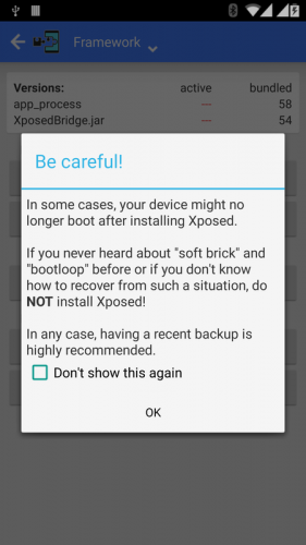

Bementem az Xposed Installer-be, es irta, hogy 3.5.3r1-emhez kepest van mar update 3.5.5-re!
Ezutan akkor:
Download -> install -> reboot !es glove mode kikapcsolasa az appon keresztul es mar nem is tudom vezerelni pulcsin keresztul!
Szerintem ez lesz a megoldas!probaljatok ki, varom a tapasztalatokat!

Az Xposed installer telepitese utan, a programot elinditva irja, hogy elofordulhat, hogy a telefon tobbet nem indul el, stb. -> raktam mar egy screenshot-t rola elozo hozzaszolasaimban.
Ilyenkor ha nem is indul el tobben, recovery-be meg be tudok lepni, es ujra tudom huzni a ROM-t?Koszi

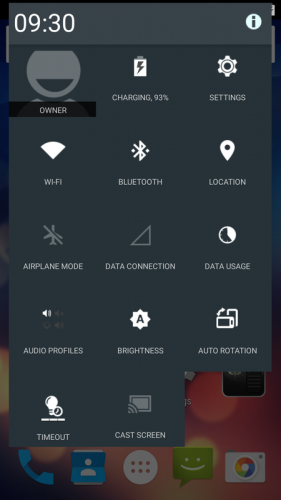

Notifications-t lehuzva, masodik sor jobb szele: (Location)!
De ezzel meg csak ki/be kapcsolod, be is kell allitani, hogy ne energiatakarekoskodjon (olyankor csak wifi-t, esetleg 3g-t hasznal poicionalashoz,
Settings -> Personal reszben Location -> Mode -> High accuracy(mindent hasznal) vagy Device only(csak GPS). Alapbol, mint mondtam a Battery saving van bekapcsolna.Es a Sygic az ablakbol (mondjuk High accuracy-t hasznalva) 5sec alatt belotte a dolgokat.

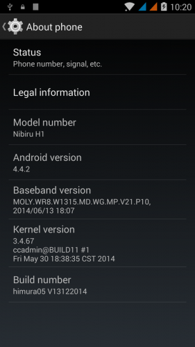

Es a notifications-t, ha lehuzod, akkor olyan mint nalam volt (attetszo hatteru)?Mennyire seamless, ha mondjuk valtogatod a desktopokat, vagy ki-be-lepegetsz az alkalmazasok menube majd a home-ra?
mellesleg nekem 1 ejszaka alatt felere esett az akksi toltottsege ezzel a rommal (persze systemui. mod stb nelkul, csak siman az AOSP v3 + Lollipop.
Latom neked, mar Android 5.0-t ir a rendszer....nalam meg csak 4.4.2 volt -

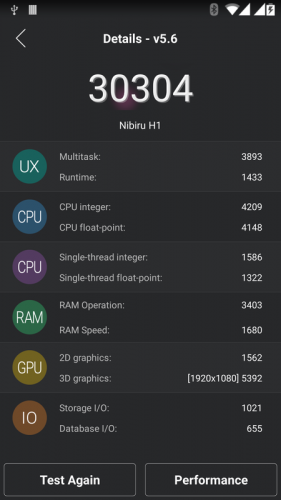

Amugy ez a Lollipop UI nalam kicsit lagzik, az ColorOS vagy az AOSP v2 sokkal seamlessebb.
Az Antutu ezzel a rommal mellesleg 30+ os lett.

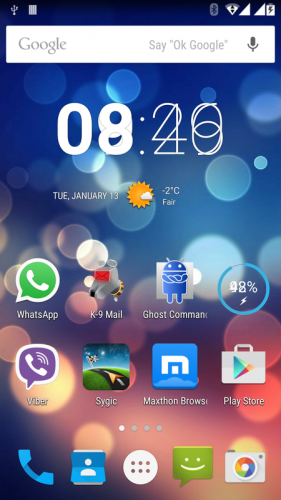

AOSP Lollipop + material Update with battery install utan, sokkal jobb elmeny fogadott!
Bar a material update ota nem indul el a UI. A telefon elindul/betoltodik, de a pin kodnal folyamatosan irja, hogy crash-elt a UI (com.android.systemui has stopped), majd probalgatja ujrainditani de nem megy neki.Biztos jo ez a leiras a Material Update-hez?

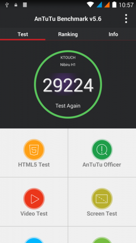

Gyors es seamless ROM ez az AOSP v2.Smart gesture frankon mukodik es vegre lehet specifikalni az alkalmazasokat.
Az Antutu nekem 29478 lett es szinten ugy gondolja, hogy van NFC.A telenoros kartyam tovabbra is hektikusan mukodik. Van nehany hely, ahol fel tud menni 3G-s netre (pl. munkahelyemen), majd azt ki nem kapcsolva mindenhol elerheto vagyok, de ha kikapcsolom es megprobalom ujra bekapcsolni (mondjuk otthon, ahol szinten van lefedettseg, mert ha munkahelyen bekapcsoltam es hazamentem akkor mukodik), akkor nem megy!

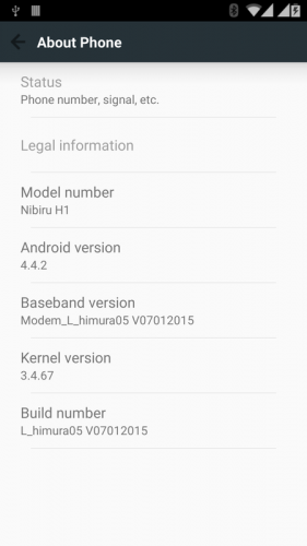

Ott tartok meg, hogy a gyari rom van rajta, amit kaptam a keszulhez/keszuleken.
ennek a kodja, picivel masabb csak, mint a multilang rom a needrom.com-on...pontosabban a multilang:Version: TBT978012_9480_V0802
az enyem:
Version: TBT978012_9480_V0812
