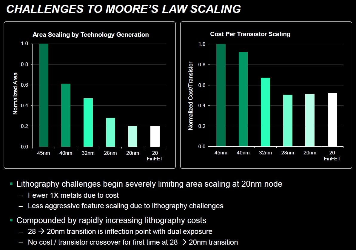

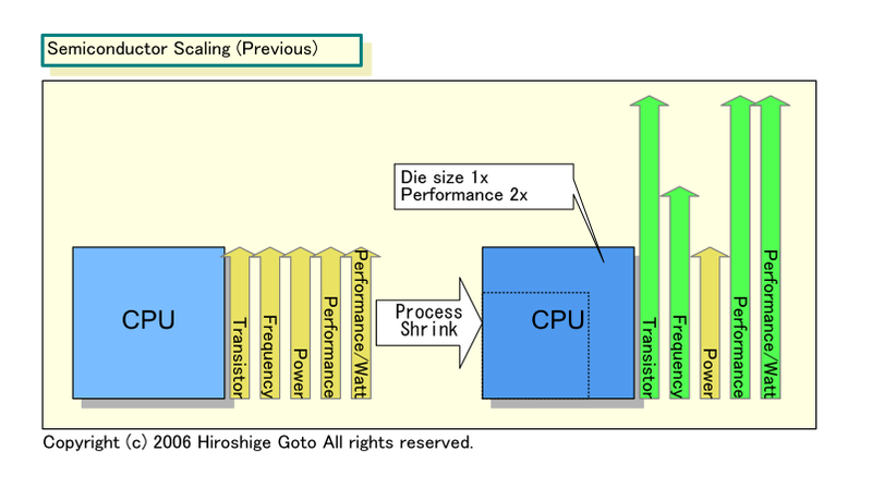

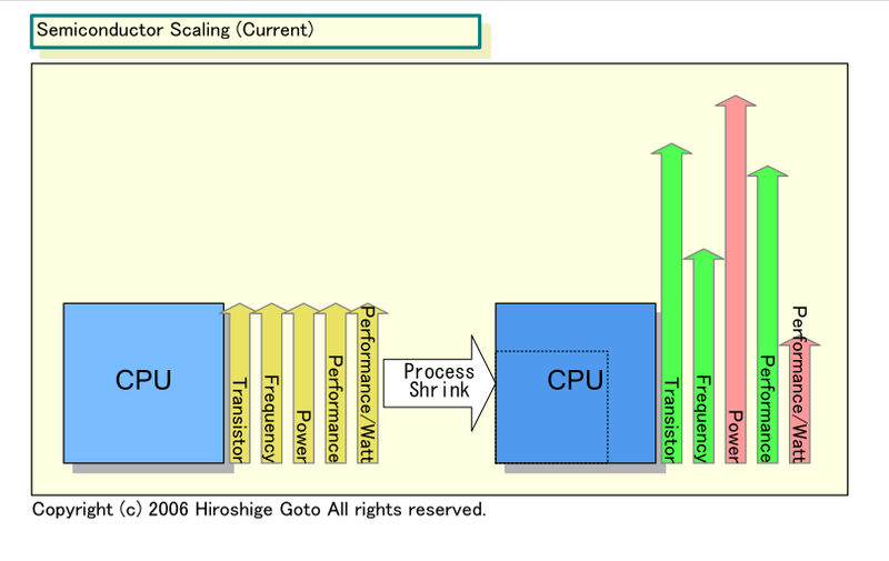

A gyártástechnológiaváltás csikszélességváltással és optimalizációval is együtt jár. Több shader egység nagyobb magméret megemelt órajelekkel és sávszélességgel, kisebb feszültséggel és jó esetben fogyasztással. A többség a BIOS-ban beállitja az adott órajeleket és hozzá tartozó feszültségeket, időzitéseket. A Catalystban, Afterburner-ben az órajeleket, feszültségeket és a Power Limit értékét. Nem mindegy ki milyen példányt kap kézhez, mert az alacsonyabb feszültségű darabok teljesitménye tovább emelhető. A fentebb leirtak többségét fenttartom és ezzel nem vezettem félre senkit (magamat sem). Nem trolloztam le még senkit , mert kitartott a véleménye mellett és ilyen tapasztolatokat szerzett és ezt megosztotta másokkal is. Az ilyen esetekből szerzett tudást is megtartom és megprobálom azt felhasznositani magamnak.

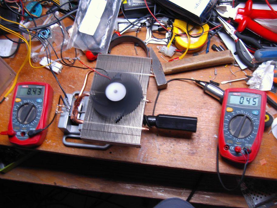

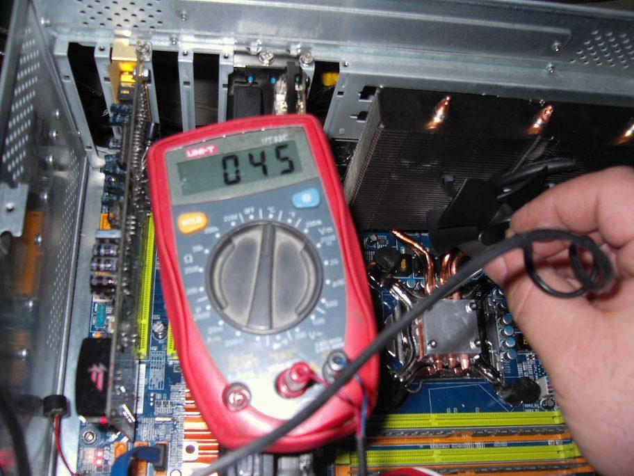

Csesszétek meg igazatok van. Csináltam egy egyszerű tesztet, két egyforma hűtővel, ventilátorral és mért értékek alapján a processzor kb. 97W-ot evett, a tranzisztoros megoldás 96.5-öt. Mindkét hűtő egyformán volt összerakva, pasztázva és mindkettő ugyanazt a hőmérsékletet mutatta, azonos ponton mérve.
Az egyetlen kérdéses a dologban, hogy az ATX12V-ról megy-e valami más, mert azon mértem feszt, áramot és a VRM hatásfokából számoltam ki a processzor felvett teljesítményét, ami a papírformát mutatja, mert gyári adat szerint a tipikus tlejesítményfelvétel 95W én meg ugye 97-et mértem, számoltam 90% hatásfokkal.

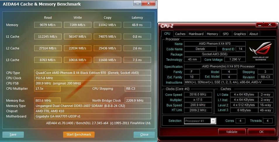

Az NB órajelét emelted meg (2000->2200MHz), nem a magokét, emlékszel? Nem normális, hogy pusztán feszültség változtatásra változzanak az eredmények. Lehet, nem kimondott hibázás, de mindenképpen valamilyen adatátviteli "esemény" van. Érdemes lenne kideríteni, hogy micsoda.
A proci nagy részének működése fixen az órajelhez kötött, a normálisnál alacsonyabb feszen hibázhat, nagyobbon viszont nem változik semmi. De esetleg elképzelhető, hogy vannak olyan részek is, amik működését nem csak az órajel befolyásolja, pl. adatátviteli csatornák egyes főbb egységek között, amiken esetleg gyorsabban áramolhat az adat magasabb feszültség mellett.
Jó lenne megnézni, hogy alap NB órajel mellett is változnak-e a korábbi értékek a magfeszültség emelésének hatására.
Mindenesetre ez minimális hatással van a hasznos számítási teljesítményre...
#00137984
Látom nem figyelsz... Fentebb az AIDA64 mérési eredményeimnél a program kiirta az alaplap megnevezését is. A CPU magórajel mindig alap 3.5GHz-en marad....
A feszültséget vettem vissza alapértékre, amire kicsit vissza is esik az eredmény. Ez még normális és nem a hibázásra utaló tény, amit nagyon szeretnél ráerőltetni a témára. A CPU hibák esetén drasztikusan visszaesne az eredményem, mint az MSI lapon és az akkori Phenom II 955 BE processzoron. A gép is belassult nem kicsit. A gyári órajelek (CPU, NB) és a hozzá tartozó feszültségeken mért értékek alatti eredmények ezt igazolták is akkor. VGA és CPU, RAM órajelemelésre alapfeszen nagyobb valószinűséggel megnövekszik a hibázásra való lehetőség, de mint megemlitetted a herdver védelme közbeavatkozik. Én felfelé emeltem a feszültséget és órajelet (5-10%) ami a teljesitményét növeli a rendszernek és egységesen jó teljesitményt ad kilengések nélkül. Az alulfeszelés és energiagazdaságos felhasználás nem az én területem, de sokan alkalmazzák gond nélkül.

A számok azt mutatják, hogy mégsem működik hiba nélkül megemelt NB órajellel! 2200 MHz-en valami hibázik, amíg nem emeled a magórajet is. Azt próbáld ki, hogy alap NB órajelen változnak-e a számok a (mag)fesz emelésére! Amíg ez nincs meg, felesleges elméleteket gyártani (elektronikai ismereket nélkül).
Az semmit sem jelent, hogy "az alaplap 140W-ig kezeli a CPU-kat". A jobb lapok stabilan adják a feszültségeket, a kevésbé jóknál picit leesik a fesz egy hirtelen nagyobb áramfelvételre. Ez egy ismert dolog. (Mindez most kikapcsolt ilyen irányú védelemre vonatkozik, a nevét így fejből nem tudom. Látom, te sem. Bár nem biztos, hogy K10-nél bevezették már.) Egyébként miért nem árulod el, pontosan milyen lap?
(#158): Az optimális szint az, ahol időben (az órajel ciklusidején belül) lezajlik minden kapcsolás a tranzisztorok szintjén. Ennyi, nem kell több, attól nem lesz már gyorsabb a proci. Természetesen a mikroarchitektúrát is úgy kell kialakítani, hogy ésszerű feszültség mellett le tudjon zajlani az összes kapcsolás.
#00137984
Nem kevés, gyakorlatilag alap NB feszültségen is müködne hibák nélkül, de biztonsági tartaléknak adtam az 0.1V-os emelést. RAM 1600MHz-en CL8-as időzitéssel lett megvéve. Ezt tudja, ezen használom. Az alaplap 140W-ig kezeli a CPU-kat és a legfrissebb F12-es BIOS van fent. Energiagazdálkodás kikapcsolva, nem veszi vissza az órajeleket, ezért az órajelek változása miatt sem történhet hiba. Volt egy MSI alaplapom, amivel sürün lefagyott a CPU, amit garanciálisan ki is cseréltek. Gigabyte lapom még rossz nem volt, és a teljesitménye is rendben van, mert a CPU eléri a 12GB/s maximális elméleti sebességét.

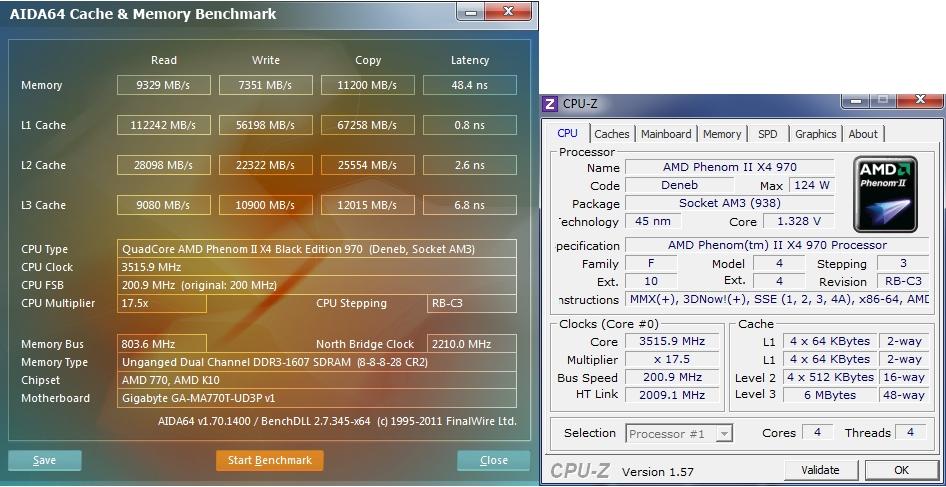

Szóval, az NB 2200MHz-e tuningolt órajel? 1. Mi van, ha kevés neki a +0,1V? 2. Mi van, ha van valamilyen közbülső egység, aminek tuningolt NB mellett kevés az alap magórajel és ezért hibázik, ami miatt belassul? 3. Lehet, hogy azért történnek a hibázások, mert az alaplap nem kellően stabilan biztosítja az adott feszültségeket... (Pillanatnyi nagyobb terhelésre lecsökkennek.)
(A Bulldozernél és a Piledrivernél van egyébként egy olyan védelmi funkció, hogy ha túl sok áramot igényelne a proci, ami a meghibásodásához vezethetne, akkor a rendszer csökkenti a feszültséget, még ha ezzel veszélyezteti is a rendszerstabilitást, de legalább a proci biztos nem romlik el. Tuningosok persze rendszerint kikapcsolják. De tudtommal K10-nél nem volt még ilyen. Itt nem elég jó lap esetén "magától" csökken a fesz nagy terhelésnél, mert egyszerűen nem bírja a táprész az alaplapon.)
"A CPU feszültség emelése 1.328V-ra a BIOS-ban megnőveli a tranzisztorok sebességét és teljesitményét, ami a rendszer megnövekedett teljesitménye következtében még feldolgozásra kerűl, tovább gyorsitva azt."
A vége számomra sem értelmezhető, mindenesetre normális esetben olyan feszültségeket határoz meg a gyártó, ami garantálja, hogy adott órajelen hibamentesen dolgozik a proci (adott ciklusidőn belül minden kapcsolás lezajlik), így egy egyszerű fesznövelés (órajelnövelés nélkül) nem hozhat nagyobb számítási teljesítményt.
"A mostani AMD 32nm-es 4magos CPU-k az alacsony csikszélesség ellenére sem gyorsultak olyan szintre ami miatt késztetést éreznék a váltásra."
Nem tudom, feltűnt-e, hogy teljesen más a mikroarchitektúra. Az összteljesítménye minden mag kihasználása esetén jobb, mint a K10 sorozatnak, de az egyszálas teljesítmény alacsonyabb. Reméljük, hogy a Steamroller (pl. a Kaveriben képezi a CPU magokat) [sokkal] jobban sikerült, mint az elődei.

Az AMD nyilván tévedésből adta meg az alap 1.296V-os müködési feszültséget, amin a CPU hiba nélkül és hüvösen dolgozik. A magas órajel és az NB-n is végrehajtott tuning (itt most 2200 MHz és +0.1V feszültség, de lehetne akár több is, de az lényegesen megnövelné a fogyasztását és hőtermelését a lapnak) hatására a CPU összteljesitménye (magok, memóriavezérlő, Cache-ek) mind gyorsulnak alap feszültségen is. A CPU feszültség emelése 1.328V-ra a BIOS-ban megnőveli a tranzisztorok sebességét és teljesitményét, ami a rendszer megnövekedett teljesitménye következtében még feldolgozásra kerűl, tovább gyorsitva azt. A mostani AMD 32nm-es 4magos CPU-k az alacsony csikszélesség ellenére sem gyorsultak olyan szintre ami miatt késztetést éreznék a váltásra.

Alacsonyabb csikszéleségen a feszültség értékek csökkentek, de az órajelek és magok, számoló egységek nővekedése miatt a hőtermelés, fogyasztás nem. Tuningolás vagy magas órajelek közben a feszültséget emelve kapom meg azt a teljesitményt amit elvárok egy új terméktől (10% vagy még több). TDP értéke nem változik, de a hűtésére jobban oda kell figyelnem. Nvidia és Intel már kapott visszajelzést mostanában a saját termékeik által generált hibáikból. Az SSD bomba még gyüjti az erejét, de nagyot fog szólni!

Nincs alulfeszelve, az alap 1.296V (RB-C3 revision). Az 1.328V tuningnak számit. A hőmérséklet 1-2 fokos kimozdulásához 3700-3800MHz, 1.328V kell neki. Ilyenkor azért már érezhető gyorsulás programoknál és játéknál néhány FPS különbség. Autós hasonlatod kissé sarkított, mert a motor tuninghoz elég komoly mérő pad kell és szaktudás, ami nálad nem feltétlenűl van meg.
#00137984
AMD Phenom II 970 BE alap 3500 MHz-en 1.328V-on használva gyorsabb eredményeket ért el mint az alap 1.296V-on. Érdemi sebességkülönbség azért nem érezhető igy sem, de alap feszültségen 3700MHz-en hozta azt az eredményt amit feszültségemeléssel. A hőmérsékletek eltérése közben alig ingadozott, majd visszaállt az elöző értékre. Ebben mi volt számodra ami nem érthető, vagy még ennél is szájbarágosabban mondjam el, hogy MINDENKI megértse a lényeget.

Vagy ott a Phenom II X4 970 BE a gépemben ami RB-C2 stepping-ről C3-ra váltott. Azt ítrák semmi változás (125W TDP). Szerintük... Phenom II X3 720 BE jó hőértékeket mutatott nagy terhelésen, de mégsem volt négymagos, ezért Phenom II X4 955 BE-re váltottam. Alap órajelen 1.360V-on ment, de 300MHz-es tuning közben megnővekedett a fogyasztása és a hőtermelése.
Na persze, mert 1.392V-ot kért a stabil müködés eléréséhez ezen az órajelen. Ezért cseréltem a Phenom II X4 970 BE-re, mert az alap 3500MHz-es órajelhez 1.296V-al is megelégedik, majd közel egy Phenom II X3 720 BE hőtermeléséhez. Fogyasztása sem 125W, csak ebbe a TDP osztályba sorolták.

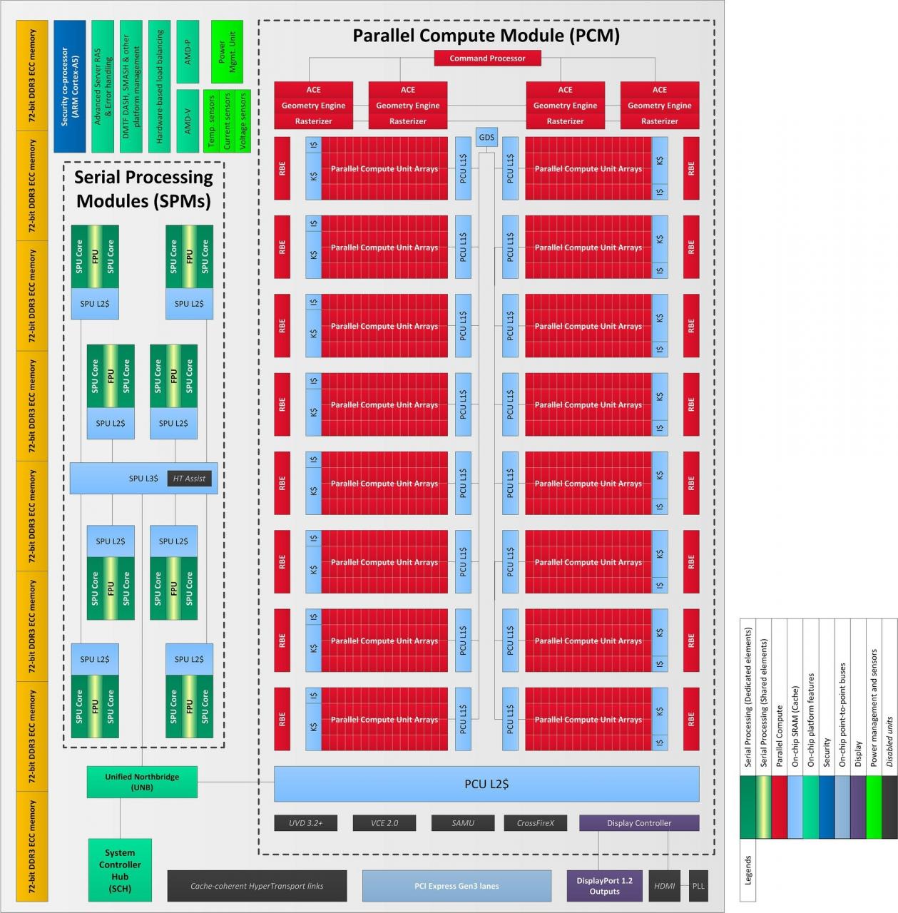

Nekem anno az X58 rendszerem teljesen jól kijött 3 csatornával, és egy rakás PCI-E slotnak is maradt pin. 50K-ért voltak hozzá anno lapok.
A Kaverinél tartok tőle, hogy szűkös lehet a memória-sávszél, és a 2 steamroller is necces szvsz. APU-nak tökély, de mondjuk nekem egy 3570K után kevés.
Jó, a PS4 APU nekem is nagyon adja, de PC-nek nem lenne az igazi, mondjuk 16GB GDDR5 "kicsit" jobban megdrágítaná a dolgot, mint a sokrétegű NYÁK a sok csatornához.... -
dezz
Ja, és végülis a Kaveri sem, ha tényleg "Steamroller 2.0" lesz benne, ami szinte mindent megdupláz, amivel a 2 modul talán megközelítheti a 4-modulos Bulldozert/Piledrivert. 512 shader/ALU lesz benne. Igaz, a memvezérlő csak 2-csatornás. Több csatorna PC vonalon nem nagyon várható, túlságosan megdrágítja a NYÁK-ot. Előbb lesz valamilyen embedded ram, mint L4 cache, vagy ilyesmi.
HSM
Na igen, de ebben 8 magos bulldozer van, össze se számoltam, hány bit memóriával, meg kb. egy Tahiti GPU-val....
Ehhez 20nm is kevés lesz.
Pont a zárójeles megjegyzésed miatt tettem idétőjelbe a "fake" jelzőt.Amúgy nekem APU-nak marhára tetszene egy sima 5 modulos bulldozer (nem tudom, most melyik a legfrisebb modulok neve) mellétolva egy sima, 3 vagy 4-csatornás GDDR3 1600 memóriavezérlő, és mondjuk egy 500-700 GCN magos IGP-vel...
Ez még nem is lenne megvalósíthatatlan szvsz....

Tudtommal a Dennard skalazas elhanyagolja a szivargas miatti vesztessegeket, ugyanis ezek a nagy csikszelessegek mellett elhanyagolhato aranyuak, viszont most mar annyira lecsokkentek a meretek, hogy nem lehet elhanyagolni. Tehat a Dennard skalazas alapja, hogy P=k*U^2*f .
Sir Ny
Hm. Ez egy másik, független jelenség, ami erősebb Dennard skálázásánál?
Vagy ez a jelenség hogyan kapcsolódik Dennard skálázásához, hogyan van rá hatással, miért veszíti tőle el az érvényét?A hwsw (a google egyetlen releváns találata, csak már vagy 10+ éves) azt írja, a többi tranzisztor az oka, és hogy közel és sokan vannak, és nem az, hogy a tranzisztor pici.
De ha Dennard skálázása (valaki adjon egy magyar kifejezést, pls) nem sérül, és az alagúthatás és a nemárnyékolás miatt fellépő szivárgási áram dominál, akkor miért nem rakják szimplán távolabb a kisebb tranzisztorokat?
De köszönöm, ez egy jó kulcsszó, majd utánanézek (és hogy miért igaz a Dennard skálázás, számomra ez főbb probléma. Meg szükséges megérteni ahhoz, hogy tudjuk mi van rá hatással).

,,Reasons for increased static power loss include complex quantum effects as component size falls and the chemical composition of chips is changed to handle the smaller sizes. And there seems to be no way out. "

Peldaul az alaguteffektus, ami a meret csokkentesevel exponencialisan nol.
Emellett a mozgekonysag (amit most a Si mechanikai megfeszitesevel novelnek egy darabig).
Es a veges arnyekolasi tavolsag (tul kozeli elektrodak erzik egymas teret).
Ja es majdnem elfelejtettem a gyartasi es anyagminosegi hibakat/problemakat is...
Egy dolog javul: a kissebb tavot hamarabb teszik meg az elektronok, magasabb lehet az orajel.Masreszt eleve jol bevalt fogyasztasi kategoriakra tervezik a chipeket, ha javul a kihozatal, inkabb emelnek rajta +50 MHzt es eladjak mondjuk Ti XT OC Boost edition neven es ugyanott tartanak fogyasztasban, csak elkernek +5k HUFot.

"Dennard’s scaling rules observe that voltage and current should be proportional to the linear dimensions of a transistor, implying that power consumption (the product of voltage and current) will be proportional to the area of a transistor. This property implies that shrunk MOSFETs will consume less power, and forms the basis of Moore's Law. "
Csupán ennyi köze van.

Az Intelre is vonatkoznak a fizika törvényei. A Dennard Scaling végétől mindenki szenved, és a gyártástechnológiai fejlesztések költségessé válásától is, ami ugyan üzleti tényező, de nem véletlen, hogy a gyártók például több dolgot is közösen fejlesztenek. Külön-külön túl költséges lenne. 7 nm-ig biztosan le lehet menni, de mostantól egyre több cég fejében megfordul majd, hogy többet nyerhetnek az aktuális node-on maradva, és a lapkát erősen optimalizálva, mint szimplán új node-ra váltva.
Az Intel olyan utat jár, ahol muszáj egyre kisebb csíkszélesség, mert a Larrabee megfelelő működése 20-30 MB-os gyorsítótárat igényel majd egy mainstream lapkában. A mostani IGP-jük is legalább kétszer több tranyóból hozzá ki ugyanazt a teljesítményt, amire az NV és az AMD architektúrája képes.

Sajnos nagyon rezeg a léc a 20 nm-nél. A TSMC eleve csak egy node-ot készít, és azt is SoC-ra, tehát nem lesz high performance variáns a GPU-knak. A következő lényegi előrelépést a FinFET jelenti, de inkább az FD-SOI lesz a lényeges váltás. A csíkszélesség csökkenésével már alig lehet nyerni valamit. Nem véletlen, hogy a GloFo és a Samsung 14 nm-en megtartja a 20 nm-es BEOL-t.
Szerintem a GPU-k esetében mindenképp lassítani fogják a csíkszélességváltásokat. Nincs értelme azonnal beleugrani. Anyagilag túlzott költség és kockázatos is.(#36) HSM: A komolyabb gyártói VGA-k farokméregetések. Soha az életben nem kell a Tahitinek olyan izmos VRM, mint amit a gyártói tuningkártyákra pakolnak. Az egyetlen célja, hogy folyékony nitrogén mellett rekordokat döntsön.
