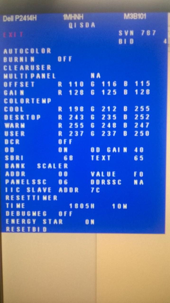

A régi meg rev.0-ás és ennyit ment:
Azaz 1805 órát...
Szerk: Az első 2013. augusztusi volt, és december végén vettem. A csere pedig 2014. márciusi gyártású...

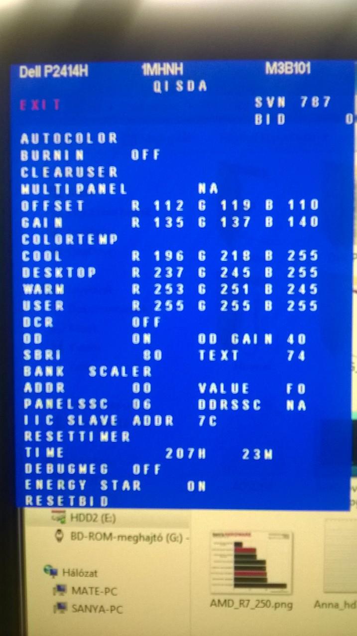

Héten cserélte a Dell a féléves P2414H-mat, futár hozta sima kartondobozban, kábelek, s egyebek nélküli, már az állványon lévő(!) cseredarabot.
Ez volt az "új" monitor:
Azaz, 207 órát és 23 percet ment már... Mondjuk, ez lenne a kisebb bajom, csak decemberben kalibrálva vettem ugye, így azt buktam...
Annyi még a különbség, hogy ez már rev.01-es... Nem tudja valaki, mit változtattak?
