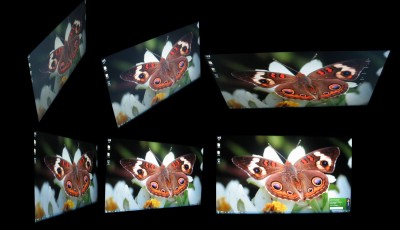

Az a probléma, hogy a képek nem adják vissza a glow igazi zavaró jellegét.
Én fényképeztem a régi TN-em mellett a U2312hm-et és a képek alapján az (a TN-es) sokkal rosszabb volt (bevilágítás, rosszabb fekete stb.) de élőben mégis más, a glow-nál nem csak világos a képernyő a sarkokban hanem "ragyog" ahogy a neve is mutatja, érdemes mindenképp megnézni élőben.Itt linkelek egy-két képet, ahol láthatóan sokkal rosszabb a TN panel, a valós használatban a glow mégis zavaróbb mint a TN ócska feketéje és bevilágítása!
