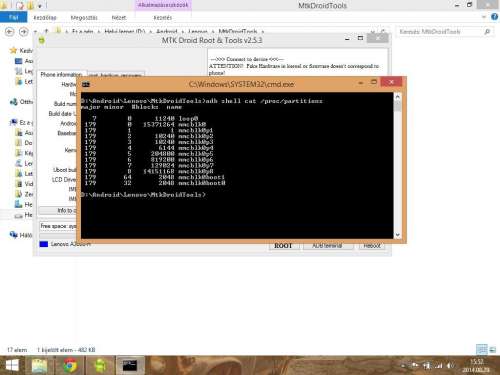

Meglettek a NODL előtagok a régebbi droid tools-al. Most az a probléma, hogy a lementett rom-ban a preloader 6 mb. Ahogy visszaolvastam fórumban, találtam hasonló hibát, és írtál is rá... valamit(?), de abból nagyjából semmit se értettem, csak azt hogy amit flashtool kiment, az kiment minden bitet, de visszaolvasáshoz nem kell neki ennyi. Szóval mit is lehetne most csinálni? MTK droid tools-ban nem találtam "prepare files for flashtool" opciót, csak "To prepare blocks for Flashtool." (ezt javasoltad rezso-2934-nak a 76-os hsz.-ben). Gyári rom preloaderjét sem próbáltam, mert ami elérhető (112kb nagyságú) az 4.2-es androidhoz van, amit meg én mentettem le az 4.4-es android.
Scatter file

Scatter fáljban nincs NODL bekezdés. Az igazság az, hogy a telefon amiről mentenénk azon android 4.4 fut, de ezt a gyártó valamiért még nem adta ki frissítésbe és sehol se elérhető letöltésre. Úgy szeretném lementeni, hogy utána ezt bármelyik másik THL 4400-ra (ezeken 4.2 fut) fel lehessen dobni flashtool-al. Olyanok hogy NVRAM is kell ebben az esetben? (úgy tudom ez tartalmazza az imei-t, de javítsatok ki ha tévedek).

BMTPOOLSP FT-ben viszont a Readback Length-nél nem enged 5db 0-t írni a végére, pedig az Excel tábla ezt írja: 0x0001400000

Valóban a /proc/partitions kimenetét véve alapul, az ott megadott érték megfelelő a data kiolvasáshoz:
dec2hex(<méret>*1024) --> ez kiad valai ilyesmi számot: 0x009DBE0000Így lesz belőle ez (scatterből számítva):
Start address: 0x0000000043f40000
Length: 0x009DBE0000
Aztán szokásos readback gomb, telefon kikapcsolva összedug a sztgéppel, és indul a readback.A végeredmény, csak úgy mint dd mentés esetén megfelelő:

MTK 6517 a gyári spec. szerint. Feltettem egy képet amin látható, hogy az MTK Droid tools felismeri, tudok is szépen scatter file-t készíteni de ahhoz, hogy a további opciókat használni tudjam el kéne tudnom indítani a telefonomat factory módban, ami viszont már nem megy. Ezért gondoltam, ha már MTK akkor Flashtoollal kiolvasom a memóriát, de az viszont nem találja meg a készüléket. A rootoláson már túl vagyok, az Kingo Adroid root-al sikerült. Angol tudás hiányában a neten sem igazán találok hozzá elég infót.
Köszönöm szépen a segítséget és a gyors válaszodat
