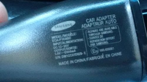

Értem én,csak azt nem tudom felfogni, hogy hogyan lesz megoldás a töltésre? :-)

sz.balazs.95
California1 #33148 üzenetére
Nem érted.
Valószínűleg a maximális áramfelvétele a telódnak valamivel 1 A fölött van.
Ez azt jelenti, hogy teljesen mindegy, hogy 1,5, 2, vagy 20* A-s töltővel töltöd a telót, ugyanolyan tempóban fog tölteni.
*na jó, ebbe mondjuk nem vagyok biztos.

Ertem,tehat ha kicserelem egy olyanra ami 1,5A-os akkor van esély rá, hogy töltse is.?

sz.balazs.95 #33145 üzenetére
Kb. így van ahogy írod.
A Z10 kicsivel 1A fölött vett föl eddig max.
Amikor már ne tölt mert forró, olyankor a WAZE-vel együtt kb. 700mA-t fogyaszt !!!
És igen, manapság alig van olyan helyzet, hogy ne érje nap.@California1:
Szóval annak a LEAP-nek nem is rossz az a fogyasztása!
Tulajdonképpen egy 1A-s töltő is elég a LEAP-nek szerintem, a 2-es meg tutira.
Maga a telefon nem vesz föl több áramot, nem a töltő nem tudja leadni!Más:

sz.balazs.95
California1 #33144 üzenetére
Biztos van, de nem is ez a hangsúlyos, mert ha 2 A-t sem képes felvenni a telefon, akkor tökmindegy, hogy 2 vagy 3 A-es töltővel próbálkozol.
egyébként tippre 1,2-1,5 A-t tud max felvenni a teló. de ezt meg kéne mérni, hogy pontos képet kapjunk a dologról.
Na igen, a forrósodás egyszerű: Megy a proci, a net, a GPS, GLONASS, a képernyő is, szóval kb. minden, ami hőt tud termelni.
És ennek fejében még a nap is süti jó eséllyel.Komolyan nem értem, miért nincs olyan szélvédőre cuppantható tartó, ami aktív hűtéses.

Nincs ettől erősebb vagy komolyabb szivarostoltő? Amúgy nem értem mert a phableteket se lehet tölteni?
A harombetus navi app (i...g@) az nem ennyire durva mint a waze? Az 5S telomat ugyanebben a szituban megérkezés után alig bírtam megfogni :-)

California1 #33141 üzenetére
Akkor a LEAP még istenes a Z10-hez képest.
A WAZE egyébként is megkergeti a prociját és melegszik, de most a kánikulában pillanatok alatt 45-50 fokos a proci és utána leállítja a töltést, közben is egyre csökken a töltés. Nekem szerintem 180 km alatt le is merülne a Z10. -
Azért, mert a GPS, illetve a folyamatos helymeghatározás eléggé szívja az akkut.
Bár az azért tényleg túlzás, hogy 2 A kevés legyen legalább a visszatöltéshez.
Viszont könnyen lehet, hogy a Leap annyit egyszerűen nem képes felvenni.Szóval szerintem nem sok mindent tudsz csinálni vele.

Srácok kis segítség kellene! Igaz nem Z10rol van szó de majdnem :-).....
Szóval Leap teloval navizok (waze,) és hiába van fent szivarostöltőn akkor is merül valamennyit.
KB 180km alatt -15% :-( belinkelem a Samsung szivarostoltot, legyszi nézzétek rá milyet kellene vennem
,hogy töltse rendesen. Előre is koszonom. -
