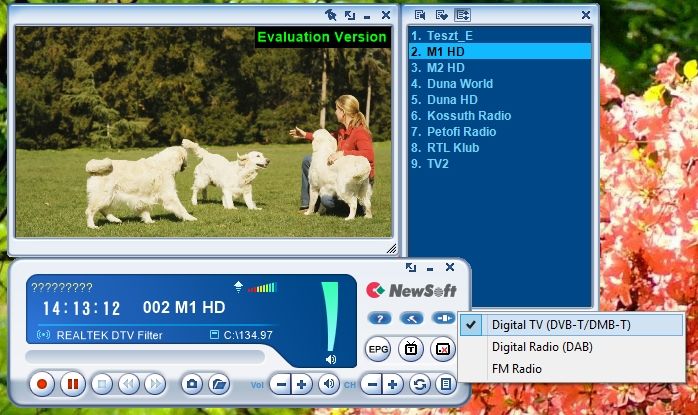

Rendesen működik a kütyű és a hozzá kapott szoftver is, amiről megtudtam, hogy nemcsak Digital-TV, hanem FM-rádiót is tudja. A hozzá kapott piciny bot antennával, ablak közelében teljes téretőt mutat (Budapest, 9 és 15. ker). Csatoltam két képet TV és FM csatornákról Úgy látom csak 1 képet tudok csatolni, akkor marad a TV.

Nézegettem, mit lehet kapni, ha hivatalosan számlával ÁFA-val garanciával, akkor a 9.900 jó ár, nem használt, így használt cuccal nem összehasonlítható. Profi alkalmazást adnak hozzá (NewSoft PVR-5): EPG, Videó HD-ben, Teletex, Shedule, semmivel nem rosszabb minőség, mint a Samsung TV-s monitoromon a DigiTV (DVB-C tunerrel), valóban HD felbontásban (teljes képernyőn, 1920 x 1080), nézhető és felvehető.

Tud mindent Videó HD-ben is, Pesten lakom, 15 ker, és a 9.-ben is kipróbálva, a saját kis antennájával akadás nélkül működik.
