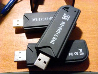

Csupán azért lepődtünk meg ekkora árkülönbségen, mert 6eft körül lehetett a noname gyártók átbrandelt tunerjeit találni itthoni boltban. A konkrét példány pedig 8 usd szállítással kínából. A szotveres körítés is valószínűleg a kínai árusnak köszönhető

Nekem is van 3 ilyen az asztalomon, mostanában 5 darabot lehet kapni annyiért, mint amennyiért vásároltad. Természetesen ezzel nincsen semmi baj azzal sem amit te vásároltál. A kínából rendelt áruk is átesnek vámkezelésen, küldeményenként 22 euro alatt áfa és vámmentesen hozza a postás. Garancia korlátozottan lenne rá, de nem is érdemes vele foglalkozni, mert ha az egyik elromlana még mindig van 4 másik
Szerk. közben láttam, hogy írtál. Ha legközelebbi rendelésemkor is olyan szoftvert mellékelnek, akkor én is kipróbálom, mert a Blaze progi az csapnivaló volt. Nézd meg, hogy tud-e dab+ és fm adást is fogni, arrafele lehet hogy mindkettő elérhető
Kínában azt és úgy gyártanak ahogy kéred, nem azon múlik a dolog hogy ott van a gyártósor. Ha meg bírod fizetni, akkor lesz megfelelő minőségbiztosítás, úgy ahogy te előírod, és olyan alkatrészek és anyagok mennek be a sorra amilyeneket te szeretnél.
A RTL2832+R820T esetében szó sincs nagy amerikai vagy egyéb tőkéről, aki a dollármilliárdjaiért cserébe megveszi a fent említett kapacitást és minőséget (mint mondjuk az apple), hanem a realtek meg a rafael micro nevű "csodacégek" cuccaiból van valami összedobálva egy panelre, kb. gondolkodás nélkül, meg pontatlan kristályokkal, és gagyi passzív alkatrészekkel. Hidd el, elég mélyen ismerem a felépítését, mert maguk a chip-ek az említett "bug" miatt közkedveltek, és sok rádiózással foglalkozó project nulláról felépít belőlük egy céleszközt (pl. Nooelec), minőségi átgondolt PCB tervezéssel, frankó kristályokkal, kondikkal, és antenna csatlakozóval. Az "eredeti" kínai változatokból még néhány diódát meg kondit is kispóroltak amúgy, arról nem is beszélve, hogy túlmelegednek.

Egyedüli példa az aprós ár volt, de az valóban nem releváns. Mondjuk én itt az aprón 1500Ft-ért vettem egyet, amivel feladta a tulaj a küzdelmet, de tulképpen új volt, pár órát próbálkozott vele.Azt sajnos nem tudom hogy itthon melyik bolt árul hivatalos számlával pontosan ilyen tunert. Nagyon nehéz beazonosítani a fantázianevek alapján, az RTL2832U+R820T chipset meg jobbára csak akkor mutatja meg magát ha már rá van dugva a gépre.
Ez amúgy egy kínai szemét, olcsóbbat egyszerűen képtelenség találni. Azért futottál bele te is, meg azért van itt neki külön topicja, mert tömegével árulják, főképp mert tényleg nincsen olcsóbb ennél így ezt ontják, másrészt pedig azért mert egy "bug" miatt használható másra is (software definied radionak).

Nem tudom, hogy milyen körülmények között használod a PC-t, ha kanapéról ülve is (akár), akkor egy légegér ötször többet ér az infrás távnál, én is azt használok. Infrával én eddig sem foglalkoztam, ami nekem van stick, annál borzasztóan rossz a vétel, csak pontosan ráirányítva lehet kapcsolni, lehetséges, hogy ennek oka az, hogy nincs kivezetve a vevő a burkolaton kívülre, ill. a burkolat perforációja kevés ehhez.
Baromira érdekes ez, mert én miután feltelepítettem a CD-n lévő drivert, azóta működik, annak ellenére, hogy eszközkezelő szerint maradt a 2009-es driver. Teljesen mindegy, lényeg, hogy működik nálad is... -
Mike88
Hát, nálam ennyi volt a megoldás, hogy a hozzászólásomban is linkelt drivert feltelepítettem. Próbáld esetleg úgy telepíteni a drivert, hogy előtte eszközkezelőben törlöd az eszközt driverrel együtt. Telepítés után pedig indítsd újra, így működésre tudtam bírni splash lite-al, s dvbviewerrel egyaránt viszont ha már fel van telepítve a dvb viewer nálad, akkor annak beállításaiban, a hardver menüpontnál az eszközt töröld, majd indíts egy eszköz érzékelést.
