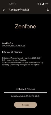

jan herz
Kaptunk még egy biztonsági frissítést (2023-10-05). Már letettem róla..

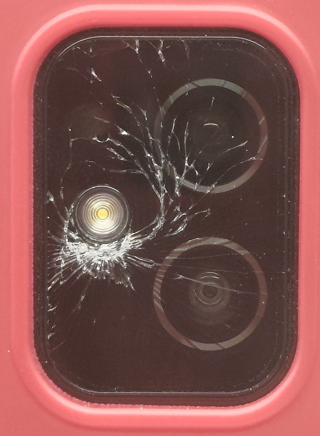

Alex_
Sziasztok
tegnap este sikerült a telefonom úgy elejteni, hogy lendülettel, betonra képernyővel lefelé. nagy szerencsémre, a képernyő nem tört be, de a merev gyári tok az széthasadt.
Nagyon jó szolgálatot tett.
Nincs esetleg valakinek zenfone 8 hoz gyári hozzá adott merev tokja amit nem használ s esetleg némi pénzmag ellenében megválna tőle?
bárhol ahol keresek csak szilikontokot találok, pedig ez a merev tok mentette meg most is a képernyőt, s ilyet szeretnék.Köszönettel:

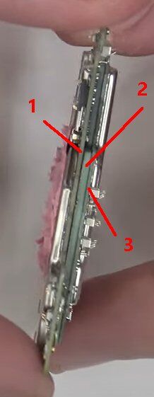

Ugye ez a telefon meg tud halni - alaplap cserével orvosolja az Asus, HA garis - , mert a gyártás elején - Telegram csoportos infó alapján - szar minőségű volt a solder paszta és a RAM ill. PMIC BGA-s érintkezése elromlik...
Ott volt aki újra balloztatta a ramot és megjavult, de most látva ezt a videót esélytelennek látom, hogy ezt itthon valaki garanciával vállalná...
Egyébként tegnap írt egy srác az Asus hivatalos fórumán, hogy a 2021/08-as MFD gyártmányú Zenfone 8 meghalt neki... eddig azt gondolta a fórum népe, hogy a 2021/04-06-os szériák hibásak.Na ilyet még az életben nem láttam telefonban:
3 nyák egymáson ...?!
Benőke
Ha még valakit érdekel hogyan néz ki belülről a telefon akkor most futottam bele ebbe a videóba [link]

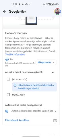

Nekem sose volt beallitva, most ratapicskoltam, es latszik
[kép]szerk azzal a useremmel csinaltam, ami elsodleges

gyulavezir
Tudnátok segíteni, hogy miért nem engedi az eszköz, hogy megosszák a helyadataimat a Google Maps-el? Jó lenne, ha tudnám, mikor merre jártam. 🙂
A másik eszközön simán ment, nem volt gond, de itt nem igazán találom, mit kellene, hogyan beállítani!

Gondolkozom, hogy min. a 12-re visszamennék (nekem még csak 2 hete van)... -
gyulavezir
Rommel6600 #1948 üzenetére
Nekem már fent van. Sima biztonsági frissítésnek tűnik. Android májusi pakk.
Semmi különös. -
