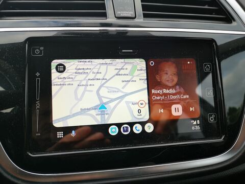

Hogy tudnám azt elérni,hogy AA indításakor ne a média jelenjen meg teljes képernyőn, hanem a navigáció vagy esetleg az osztott képernyő? -

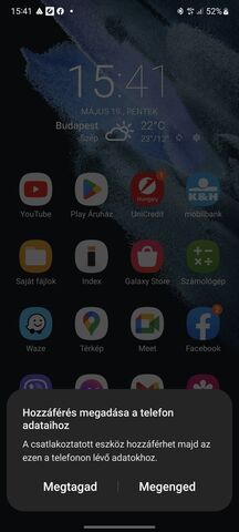

Amúgy ami még eszembe jutott:
- Beállítások - Alkalmazások - AndroidAuto - Engedélyek => itt be tudsz kapcsolni mindent.Vagy amire még rákérdezhet szerintem az valóban a bluetooth eszköz névjegy megosztása:
- Beállítások - Kapcsolatok - Bluetooth - és a fejegység beállításaiban a névjegy pipa. -

Nincs semmi ilyen. Csak egy 1-2 soros üzenet, szerintem ilyamsi hogy adják engedélyt a nevjegyekhez pl. És csak tiltás vagy engedélyezés. Nincs olyan hogy csak egyszer vagy mindig.
De csinálok legközelebb mentést.
Emlekeim szerint az előző telonal nem kellett állandóan megcsinálni ezt. -

nyilván, különben nem működne..
de ha van olyan opció, hogy "Engedélyezem csak egyszer" vagy "Engedélyezem mindig" akkor lehet, hogy ezért dobja fel újra.
Vagy van egy checkbox hogy mentse el a döntést, vagy bármi.. de mivel nem derül ki, hogy mit dobál fel, így viszonylag nehéz segíteni.De ha legközelebb csinálsz egy képernyőmentést és feltöltöd ide, akkor kiderül hol-mit lehet állítani hogy ne kérdezzen rá.
nekem nem dobál fel semmit csatlakozáskor, rémlik, hogy régebben (1+ éve) volt ilyen telefoncserénél, de fogalmam sincs mi..

Arra nincs valami megoldás, hogy a telón ne kelljen minden egyes csatlakozatáskor Engedélyezni dolgokat? Nem szoktam elolvasni őszintén szólva mit dobál fel, néha csak 1x, néha 2x jön fel valami Engedélyező akblak, gondolom hozzáférésekhez. Van amikor meg Párosítás opció van, arra kell kattintani. Teljesen random. Kábellel csatlakozok (gyári!), Samu S21, és VW Passat.

Nálam (2021-es Suzuki S-Cross) ilyen nem tapasztaltam.
Tolatás módból visszatérve rendesen működik a Waze.Viszont a Waze-ről tudom, hogy egyelőre még csak a béta verzióban tákoltak benne valamit, hogy működjön a Coolwalk osztott nézetben. A stabil (hivatalos) verzió továbbra is kizárólag a teljes kijelzős módban vagy csak a háttérben fut (nálam is).
A béta verzióval viszont gondok vannak - ezért csak béta -, már itt is írtak róla páran, meg máshol is olvastam róla. Stabilitási gondok és hasonló gyerekbetegségek...A fentebb leírtakkal csak azt akartam kihozni, hogy ha netalán valakinél többé-kevésbé, de "működik" a Waze osztott kijelzős nézetben, az valószínűleg béta lesz. Ennélfogva nincs garancia (még) a hibamentes működésre.
Ja és az AA-ban lehet hátteret változtatni a beállításokban.
Ezenkívül a zenelejátszó (vagy ha mobilnetről internetes csatornákat hallgatsz AA kompatibilis rádió alkalmazással) "téglája" akkor nem fekete, ha az éppen lejátszott zenéhez van tárolva album borítókép (vagy a hallgatott internetrádiónak van mindig albumképe). Az albumkép teljes kijelző módban a szám előadó/cím mellett látható, osztott nézetben pedig homályosan az lesz a "tégla" háttere is.
(De lehet a teljes nézetben is hasonló homályosan is látszik a háttérben, erre most nem emlékszem...
