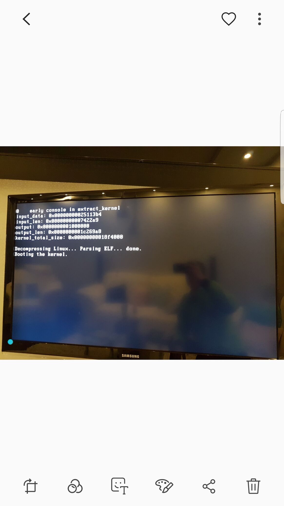

Ronyi.
Másik TV-vel sem megy...
Látja hogy van valami csatlakoztatva, mert a bemenet kiválasztásánál megjelenik a port száma, de nincs jel azt írja ki a tv... -
Ronyi.
shtirley #5748 üzenetére
Szia,
köszönöm a gyors segítséget. ;)
TV ki be kapcsolás, áramtalanítás megvolt. 3 különböző HDMI-ben sincs változás.
Megpróbálom egy másik tv-re rádugni az hátha segít.
Az a furcsa, hogy ma még ment a TV-n a NAS HDS, aztán letöröltem a KODI-t, ujraindítottam a NAS-t és azóta nincs kép a TV-n csak a kepen látható kernel indításig.
Fogalmam sincs hogy mi történt... -
shtirley
Még nem találkoztam ilyennel, de az biztos, hogy felbontást csak akkor lehet állítani ha a NAS érzékeli a rádugott kijelzőt.
Én két dolgot próbálnék. Áramtalanítanám a tévét és kihúznám, aztán bedugnám a HDMI kábelt, esetleg másik bemenetre tenném a tévén. Nem biztos hogy segít majd, de ezzel kizárnám a HDMI adathibát.
Az is lehet, hogy a fw frissítés után a HDMI kimenet visszaállt valami a tévé számára idegen felbontásra és a tévé tiltja rajta a kommunikációt.
Ez gyorsan kiderül ha megcsinálod a fentieket. -

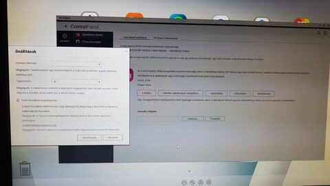

Ronyi.
Sziasztok.
Van egy TS 253 Pro NAS-om, ami az utolsó firmware frissítesig tökéletesen müködött. Aztán a Hybriddesk felületen a TV-n nem indult el a KODI. Nem foglalkoztam vele, mert nem volt ra szükség. Ma azonban odáig jutott a dolog, hogy a KODI-t letöröltem. A NAS-t ujraindítottam, és nem a TV-n nrm látszik semmi. A HDS-t ujratelepitettem, kikapcs bekapcs, de semmi. Addig van kép a TV-n amig a kernel indítást kiirja, aztan eltünik a jel.
Szerintetek mi okozhatja a hibát?
A távoli asztal hozzaféressel megnyitva minden látszik ugy mint régen a TV-n, de a kimeneti felbontást nem lehet allítani?
Itt van egy két kép a TV-röl meg az asztali gép Qfinder / Controlpanel/ HybridDesk Station felületröl, a beállításokkal.
Előre is köszönöm a segítséget. -
