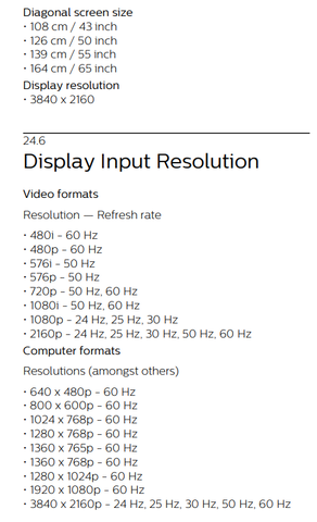

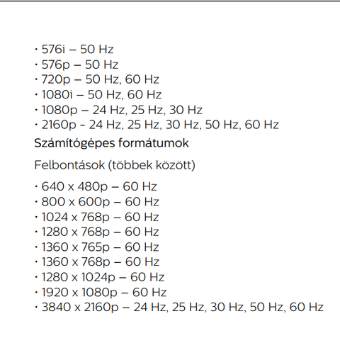

értem hogy az egyik felbontás a másik frissítés de a helyzet tök analóg.. nekem is hasonló volt: a képernyőn 720p-s panellel kiírta hogy 1080p vagy 1080i a felbontás
. Persze mert ott a HDMI-n keresztül kapott jel felbontását/frissítését írja ki. Talán egy 240 fps lassított felvétellel ami elérhető egy telefonon, azt elemezve ki lehet mérni hogy a megjelenített kép akkor most milyen frekvenciájú ha ráküldesz valami 120fps teszt-videót.

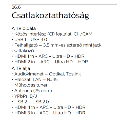

Philips 55PUS7363 típusú TV-nkhez tervezem soundbar vásárlását (Samu vagy Sony).
Mivel az optikai kimenet már foglalt (vez. nélküli fejhallgató adója van rákötve), valamelyik szabad HDMI-re (3-as, vagy 4-es) kötném a hangszórót. A kézikönyv szerint ezek is HDMI ARC kompatibilisek.
Ha a CEC funkciót bekapcsolom, a hangszóró automatikusan ki/bekapcsol a TV-vel együtt? A távirányítóval hangosítva/halkítva a TV-t a soundbar hangereje módosul? Ilyen esetben csak a külső hangszóró sugározza a hangot, a TV hangszórói automatikusan lenémulnak?
Köszönöm!

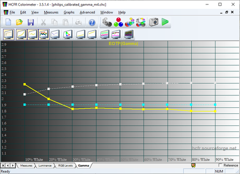

Másik topicban már válaszoltam neki, de annyira kevés az infó, hogy így azért nehéz.
Csak azért válaszoltam a te írásodra, mert a képen látszik, hogy a felső sávot már rendbe rakta nagyjából, s ha ezek után megemeli a videokontrasztot, akkor biztos, hogy azt a részt is elcseszi, ahol pedig problémája van, azon pedig nem segít semmit.
Egyébként csak egy észrevétel a videóddal kapcsolatban, nem kritika. Egyrészt már a videón nem látszik nálam a 235-ös oszlop villogása sem, s egyébként sem biztos, hogy az a jó beállítás, ha a 235-ig villognak csak az oszlopok. Ettől már lehet, hogy valamelyik színcsatorna már vágva lesz, ezt is ellenőrizni kell.
Ezzel a mintával tudod ellenőrizni a színcsatornák vágását.
Itt minden szomszédos oszlopnak el kell különülnie a másiktól, ha valamelyik összemosódik, akkor kalibrálás hiányában megint csak a kontraszt csökkentése a megfelelő megoldás. -

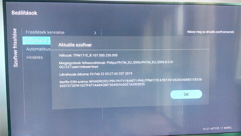

Na basszus! Elsőre nem, de második próbálkozásra ez valóban megoldotta. Nem tudom, miért csinálta ezt.
Másodszorra nyomtam egy DEACTIVATE-et, majd lehúztam legalább 3percre a tápról a TV-t.
Ezt követően vissza, felcsatlakoztam a telefonom hotspotjára, majd megpróbáltam így Netflixet indítani.
Ismét loading, már majd kitéptem a hajam, amikor egyszer csak bejött a login képernyő. JUPPI!!
Bejelentkeztem, működött.
Kiléptem, váltottam wifire, még mindig megy.
Kiléptem, rádugtam a vezetéket, reconnect a hálózatra és újra netflix.
Megy azóta is. Szuper!Köszi a tippet!
Szerk: viszont most megint elkezdtek eltünedezni a képek (borítok stb) bizonyos elemekről, illetve vezetéken is kicsit mozaikos a kép.
Innen indult az egész probléma :S -

https://www.download.p4c.philips.com/files/5/55pus8303_12/55pus8303_12_fin_hun.pdfköszi
