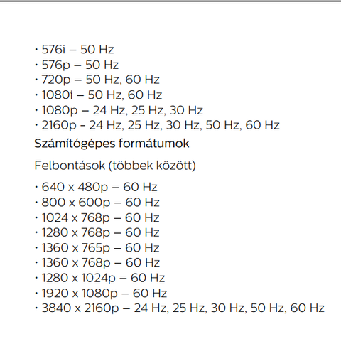

értem hogy az egyik felbontás a másik frissítés de a helyzet tök analóg.. nekem is hasonló volt: a képernyőn 720p-s panellel kiírta hogy 1080p vagy 1080i a felbontás
. Persze mert ott a HDMI-n keresztül kapott jel felbontását/frissítését írja ki. Talán egy 240 fps lassított felvétellel ami elérhető egy telefonon, azt elemezve ki lehet mérni hogy a megjelenített kép akkor most milyen frekvenciájú ha ráküldesz valami 120fps teszt-videót.

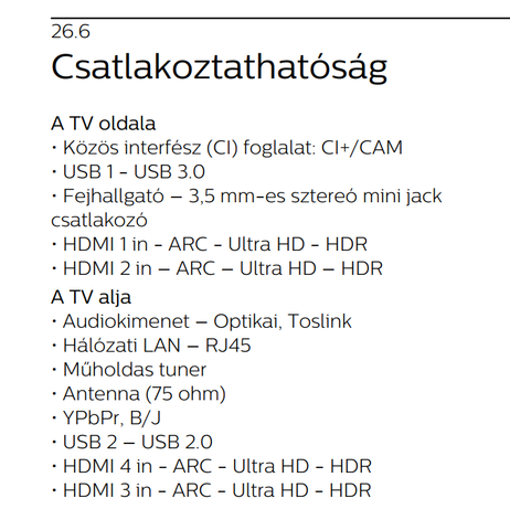

Philips 55PUS7363 típusú TV-nkhez tervezem soundbar vásárlását (Samu vagy Sony).
Mivel az optikai kimenet már foglalt (vez. nélküli fejhallgató adója van rákötve), valamelyik szabad HDMI-re (3-as, vagy 4-es) kötném a hangszórót. A kézikönyv szerint ezek is HDMI ARC kompatibilisek.
Ha a CEC funkciót bekapcsolom, a hangszóró automatikusan ki/bekapcsol a TV-vel együtt? A távirányítóval hangosítva/halkítva a TV-t a soundbar hangereje módosul? Ilyen esetben csak a külső hangszóró sugározza a hangot, a TV hangszórói automatikusan lenémulnak?

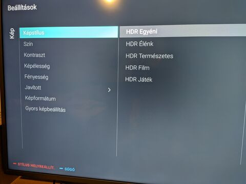

junior19
A Videokontrasztot hiába emeli fel, az nem oldja meg a problémáját. A kontraszt vezérlő ugyanis sokkal jobban emel a jel értékén, ahol egyébként is van már bőven jel. Inkább a magasabb IRE értékeit cseszi el vele.
Ha ideális lenne az lcd, akkor 0 nits fénykibocsájtása lenne a feketénél. S ha a Videokontraszt vezérlőt emeljük, a 0-át bármivel szorozzuk 0 marad. Ezért a Videokontraszt vezérlő emelése abban a tartományban ahol gondja van, nem segít, inkább csak más problémákat idézz elő.
A kontraszt a kép fényességét szabályozza, más gyártók általában a háttérfény elnevezést használják.
Fényerő: a fekete szint vágás beállítására szolgál.
A Videokontraszt a fehér szint vágás beállítására szolgál, más gyártók kontrasztnak nevezik általában. -

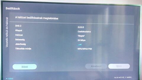

_Smooth

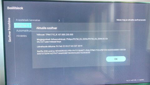

Na basszus! Elsőre nem, de második próbálkozásra ez valóban megoldotta. Nem tudom, miért csinálta ezt.
Másodszorra nyomtam egy DEACTIVATE-et, majd lehúztam legalább 3percre a tápról a TV-t.
Ezt követően vissza, felcsatlakoztam a telefonom hotspotjára, majd megpróbáltam így Netflixet indítani.
Ismét loading, már majd kitéptem a hajam, amikor egyszer csak bejött a login képernyő. JUPPI!!
Bejelentkeztem, működött.
Kiléptem, váltottam wifire, még mindig megy.
Kiléptem, rádugtam a vezetéket, reconnect a hálózatra és újra netflix.
Megy azóta is. Szuper!Köszi a tippet!
Szerk: viszont most megint elkezdtek eltünedezni a képek (borítok stb) bizonyos elemekről, illetve vezetéken is kicsit mozaikos a kép.
Innen indult az egész probléma :S -
