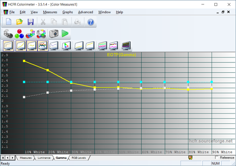

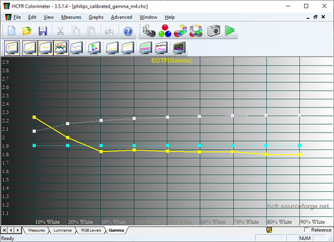

Egy Philips 50PUS7303-at próbálok kalibrálni, de egyszerűen nem értem ami itt történik. Két kérdésem lenne:
1. A sötét részletek annyira durván sötétek, hogy ilyet még nem láttam. Így néz ki méréssel:
A bal szélén a 2.8-as értéknek 2.0-ban kellene lennie, akkor lennének pont elég világosak a részletek. Valamiért 40% fehértől úgy besötétedik, hogy nem bírom kivilágosítani.
2. Limited RGB tartomány megjelenítésére sehogy se bírom rávenni a TV-t. Olyan, mintha felülírná, hogy mit állítok be. Több eszközről is próbáltam és hiába állítok Full helyett Limited-et, akkor is látszik szemre, hogy marad Full a tartomány. Ez mitől lehet?
