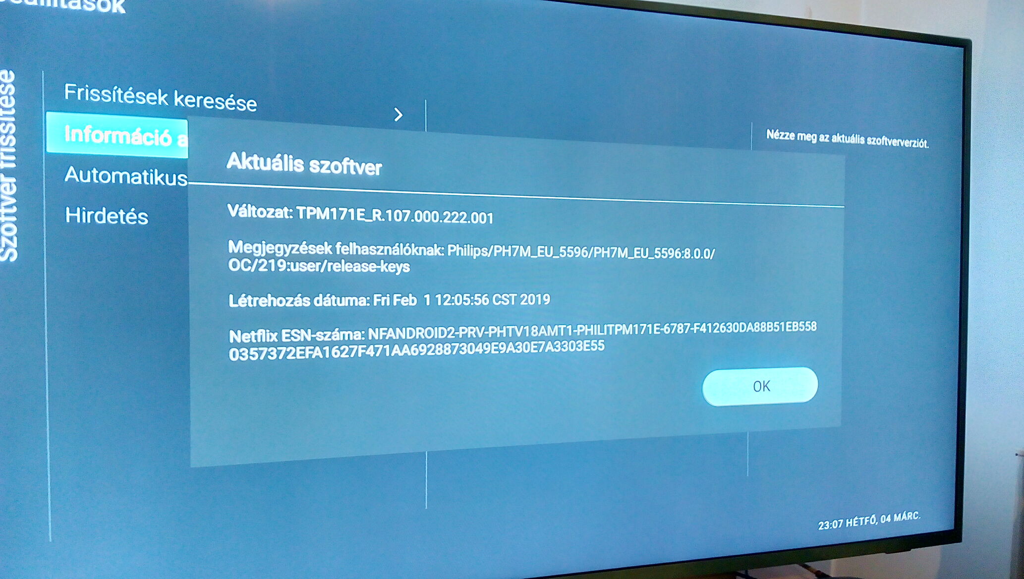

Valóban okés a 8-as frissítés, ami így feltűnt pár óra után (8303-on):
+ a beállítások menü picit logikusabb lett
+ a főképernyő testre szabhatóbb
+ a multitasking kicsit olajozottabban működik
+ végre: filmlejátszás közben ha matatsz a tévé beállítása között addig megállítja a videót. így pl reszponzív marad a felület egy 4K film közben is, tehát nem lassul be.
+ az ac wifi sebessége nekem maradt 200/160mbit körül.- a youtube még mindig nem hdr
- a nagyon magas bitrátás anyagok (általában 4K demók) továbbra is bufferelnek smb-vel.
- a Kodi valamiért nem jelzi a cpu kihasználtságot. -

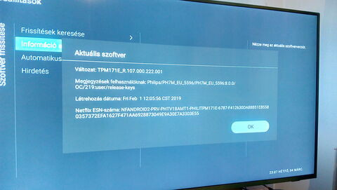

7303 OTA frissítés, minden rendben, a beállítások és a programok is megmaradtak.

Én túl vagyok a frissítésen, már a 8-as fut (7502-es a tévé). Más lett a főmenü elrendezése, és úgy vettem észre, a beállításoknál bejött pár új opció is, hang és kép tekintetében is. Gond nélkül lement a frissítés, és eddig hibát nem látok.

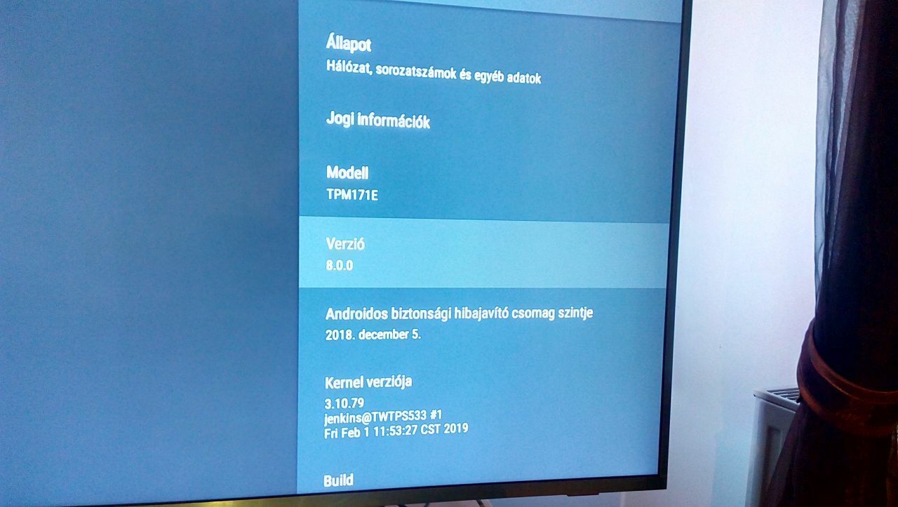

Azt hol tudom megnézni, melyik verzió fut rajta? Boltba azt mondták 8303-ra, hogy elvileg 7, de frissít 8-ra. Első használatkor frissített, de nem tudom mire.

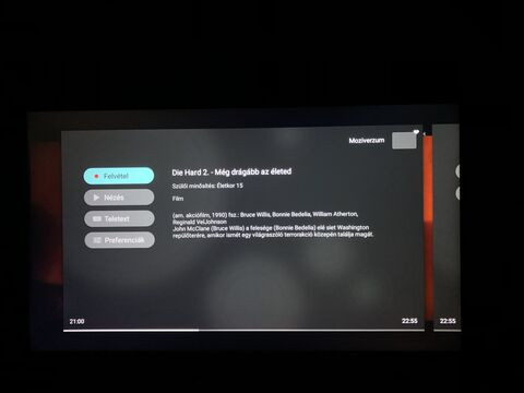

Úgy látszik, hogy mostanra megjavították az EPG-t.
