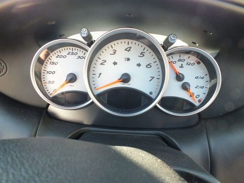

K Norbi Mentem a porsche-val, de nem sokat. Érdekes autó. Nem nagyon erős, nem nagyon gyors, de nagyon jó vezetni. 50-nél kéri az 1-est, ha előzni szeretnél valamit. Az első két fokozat elég a maximálian megengedett sebességhatár betartására.
A sebességmérő érdekesen van számozva.
