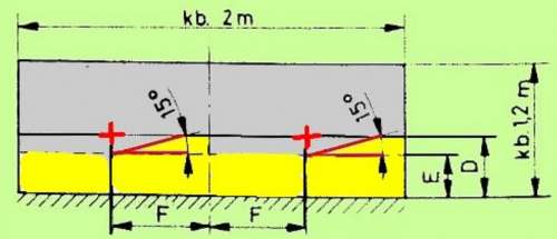

Nem találok értelmes vetítési képet, de megpróbálom elmagyarázni.
A balos fsz. jobb oldalán lévő emelkedés, csatlakozzon a jobb oldali fsz. vízszintes fényébe.
De előtte a jobbost lődd be. Viszont ne falon, hanem próbáld meg sötétben, szabad területen. Sokkal könnyebb dolgod lesz, mert egyből látod is, hogy mennyire lesz jó.
