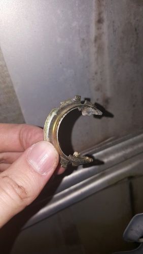

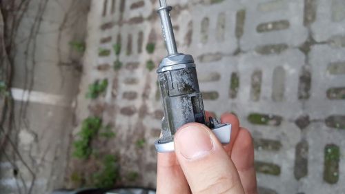

végre szétszedtem a záramat, újra. Múltkor amikor kiszedtem hogy javítsam, valami beesett az ajtóba. Most végre leszedtem az ajtó borítást és megvan az a gyűrű féleség. Kérdés, ezt hogy is kellene pontosan visszatenni? Most már nem tudok vele mit kezdeni, majd holnap, sajnos rámsötétedett közben.
Szóval ezt hova is kéne tenni?Itt a zár, már ami látszik belőle. Esetleg valami robbantott ábrát tudtok?

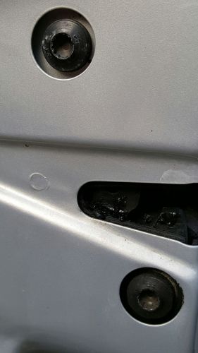

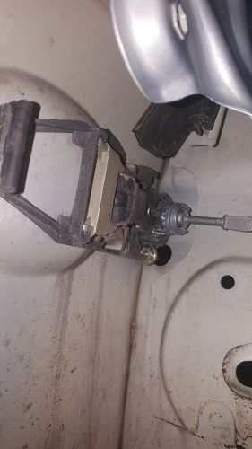

Mágus2 #116698 üzenetére
Ezek a cuccok mind szétjönnek, sőt már vettem is javítókészletet hozzá.
A gond az, hogy a kocsikulcs nem megy be a helyére, ezért nem tudom szétszedni magát a tokot. Most vagy a kis lamellák / csapok vagy minek hívjam őket vannak beállva teljesen és nem mozognak vagy tényleg nem ebbe való a zárszerkezet, esetleg sérült egy törési kísérlet miatt.
Este benyomom kis fékolajba akkor, hátha az segít ahogy írtad. -

varsam #116673 üzenetére
még valamit elfelejtettem. Amikor kiszedtem a zárat, valami beesett az ajtóba, és most hiába teszem vissza és húzom meg a csavarját, nem szorul be, kijár a helyéről.
Ha leszedem az ajtó borító panel, plusz a belső panelt is, akkor vissza fogom tudni tenni a helyére azt a valamit? -
