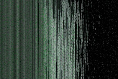

Egy olyan kérésem lenne hozzátok, akik k10d-t használtok ill. segítenétek azzal, ha privátban küldenétek olyan képeket, ami sötét témát mutat.
Sötét szoba pl. ill. háttér, de semmi fény, vagy minimális.
Fókusz mindegy, hogy éles vagy sem. Iso 1600-on készüljön a kép, rövidebb(1-1/10) és hosszabb(2s-15s) záridővel kérném. Ezzel, lenne egy összehasonlítási alapom.
Azért is kérem, mert nálam az a bibi, hogy ha sötét a téma és magas iso-n fotózom, akkor bejön a színesedés a képeken, persze, ha erre még tolok + fényt, akkor már nagyon durva a színesedés.
Köszönöm!Problémám, amiről beszéltem:

hcs57
Szerintem megnyomtad véletlenül a zöld gombot...
