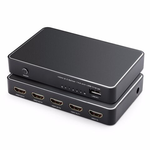

Ha valakinek a fordítottja kellene hasonló minőségben:
HDMI osztó akciósan most kb. 8500 forint, ami még átcsúszik a vámon.
Valóban azt adja ki, amit a bemenetére kötünk, nem nagyít bele, mit az alacsonyabb árfekvésűek.
Jól kezeli a DHCP-t is ...

Hasonlítsd össze ezzel a korábban említett kínait (aminek a jellemzői: HDMI 2.0 3840X2160P/60HZ HDCP 2.2):
(Valószínűleg ez is kínai ...)
Dupla ár fele képesség +1 bemenet.
Ahogy az előbb írták csak UHD képeset érdemes venni, még akkor is, ha most nincs szükséged rá.
A dugdosás veszélyes, csak teljesen áramtalanított helyzetben célszerű!
