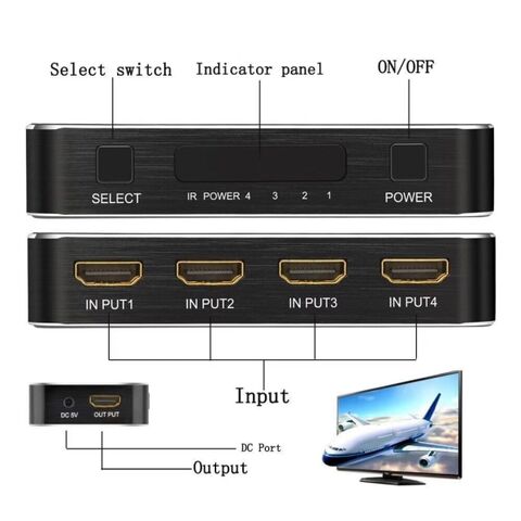

Hasonlítsd össze ezzel a korábban említett kínait (aminek a jellemzői: HDMI 2.0 3840X2160P/60HZ HDCP 2.2):
(Valószínűleg ez is kínai ...)
Dupla ár fele képesség +1 bemenet.
Ahogy az előbb írták csak UHD képeset érdemes venni, még akkor is, ha most nincs szükséged rá.
A dugdosás veszélyes, csak teljesen áramtalanított helyzetben célszerű!

modflow #8011 üzenetére
Szerintem neked pont a fordítottja kellene, ha jó értem, mit szeretnél (tehát csak egy HDMI bemenet van a tévédnek, de oda mégis két eszközt szeretnél dugni. Na ez azt csinálja, hogy egy eszközt oszt szét mondjuk két kijelzőre, tévére).
Amúgy rohadt drágák ezek. Amit te szeretnél, nekem olyanból van egy, csak annak öt bemenete van, automatikus (ahol jelet érzékel, arra vált át)? de van hozzá egy pici infratáv is. Fillérekért vettem az Ebay-n...Neked valami ilyen kéne (csak gondolom, nem FHD, hanem 4K), de ez is rohadt drága:
[link] -
Downsampling

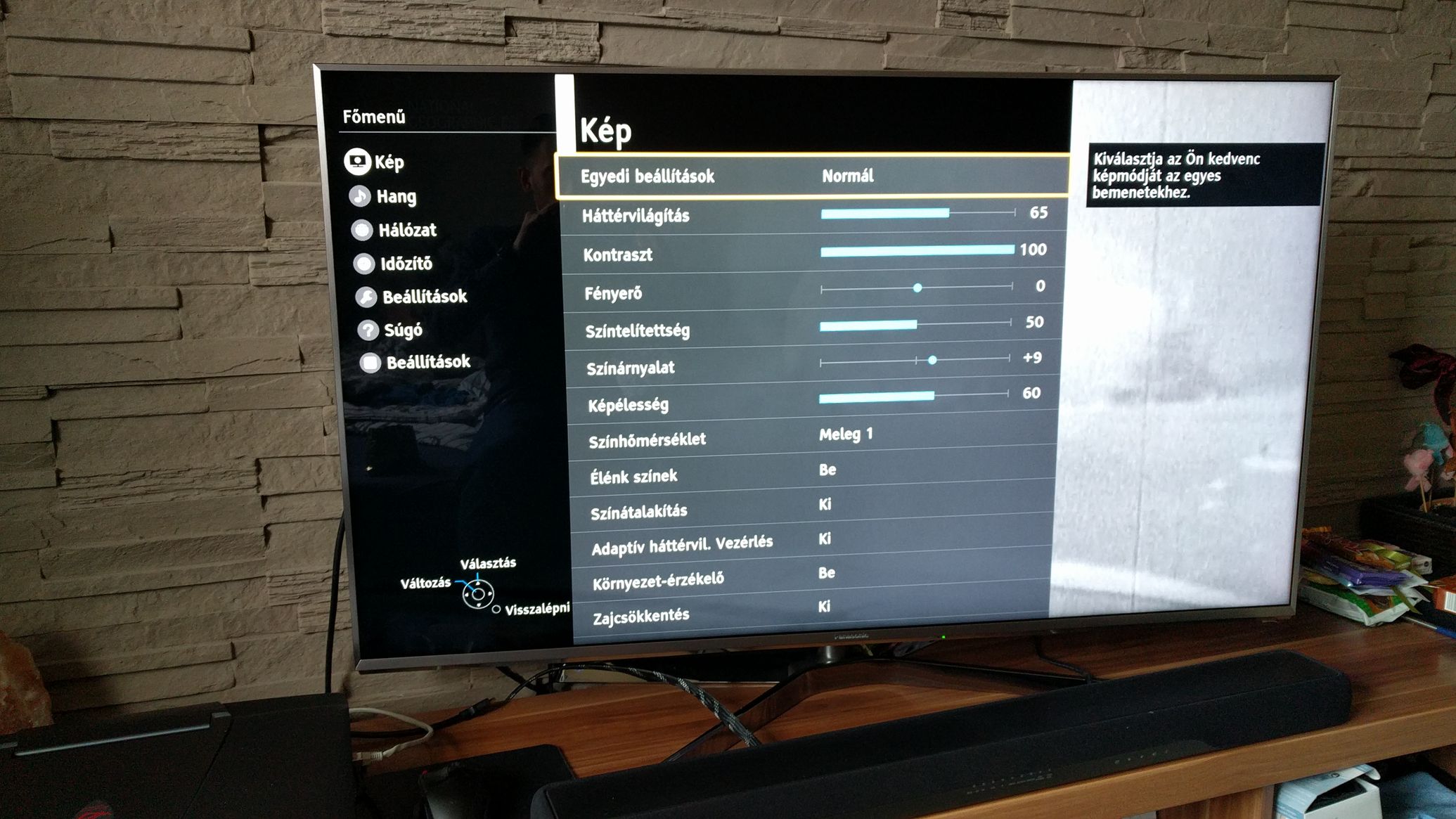

wierra
modflow #6767 üzenetére
Képi beállítások javaslat. HDR beállításokhoz HDR forrást kell adni a TV-nek.
Ha ezek a beállítások nem tetszenek, akkor is jó kiindulási alapnak számítanak. Saját ízlésed szerint finomhangolhatod a továbbiakban. A beépített 'esúgó' hasznos lehet az egyes beállítási pontok értelmezéséhez.
Sportműsorhoz érdemes lehet bekapcsolni az Intelligent Frame Creation és tiszta mozgás opciókat.Kedvenceket kedved szerint sorrendbe rakhatod, de azt mindig ki fogja írni, hogy a default programlistában hol helyezkedik el az adó.
