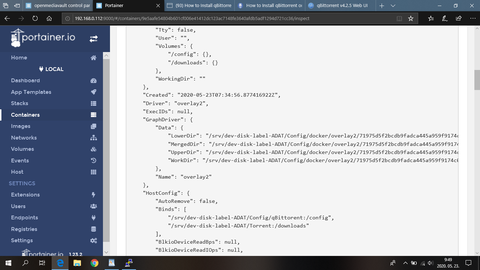

Ahogy nézem pont azon a könyvtáron nincs SUID bit (a gyökér), ahol kellene, de a javaslatom is túl sok volt (fájlok is kaptak setuid jogot). Ezeket futtasd le szép sorban:
sudo chown -R dockeruser:users /srv/dev-disk-by-label-volume3/downloads
sudo chmod -R -s /srv/dev-disk-by-label-volume3/downloads/.
sudo chmod ug+rwx /srv/dev-disk-by-label-volume3/downloads
sudo chmod g+s /srv/dev-disk-by-label-volume3/downloads
sudo chmod -R g+rw /srv/dev-disk-by-label-volume3/downloads
sudo find /srv/dev-disk-by-label-volume3/downloads -type d -exec chmod g+s {} \; -

sztanozs #12698 üzenetére
Köszönöm, kipróbáltam.
A korábban letöltött torrentekhez tartozó fájlokat és mappákat helyrerakta, de ha új letöltést indítok, az sajnos ismét rossz jogosultságokat kap. (lenti listában a mai dátummal rendelkezők)
root@OMV:/srv/dev-disk-by-label-volume3/downloads/# ls -l
összesen 32886248
-rw-r--r-- 1 dockeruser users 3724900352 máj 23 14:37 xxxxxxxxxx
-rw-rwS--- 1 dockeruser users 5045868544 máj 22 11:36 xxxxxxxxxx
-rw-rwS--- 1 dockeruser users 3527593984 máj 22 11:35 xxxxxxxxxx
-rw-rwS--- 1 dockeruser users 5135568896 máj 22 11:33 xxxxxxxxxx
-rw-rwS--- 1 dockeruser users 3595589632 máj 22 11:33 xxxxxxxxxx
-rw-rwSr-- 1 dockeruser users 2296549376 máj 22 12:04 xxxxxxxxxx
-rw-rwSr-- 1 dockeruser users 3047262208 máj 22 12:03 xxxxxxxxxx
-rw-rwSr-- 1 dockeruser users 2295234560 máj 22 12:07 xxxxxxxxxx
-rw-rwSr-- 1 dockeruser users 2842650624 máj 22 12:07 xxxxxxxxxx
-rw-rwSr-- 1 dockeruser users 2136080384 máj 22 12:03 xxxxxxxxxx
drwxr-sr-x 2 dockeruser users 4096 máj 23 14:37 xxxxxxxxxx
drwxrwsr-x 2 dockeruser users 4096 máj 22 12:06 xxxxxxxxxx
-rw-rwSr-- 1 dockeruser users 28135936 máj 22 12:04 xxxxxxxxxx
root@OMV:/srv/dev-disk-by-label-volume3/downloads/#Kiadott parancsok:
cd /srv/dev-disk-by-label-volume3/downloads/
sudo usermod -a -G users dockeruser
sudo chown -R dockeruser:users .
sudo chmod -R g+rws . -

Próbálkozom még a qbittorrenttel, de sehogy nem akar a megadott volume-ra tölteni. A pen drive-ra kezdi el amint a rendszer van.
Mindent úgy csinálok ahogy ez a forma: [link]
3800+
Tarokk79 #12707 üzenetére
Igen, sikerült és sikerült beüzemelni a qBittorrentet is a stack-nél. Ki is próbáltam, ment a letöltés is. Csak valamiért az SMB nem ment a torrent mappáján, szóval PC azt írta kérjek engedélyt a mappa hozzáféréséhez... itt elakadtam. Holnap csinálok egy reinstalt a HDD nélkül, mert mostmár ext4-ben van.
Köszönöm mindenkinek, holnap jelentkezem a fejleményekkel.

Hát már látom ez nem egyszerű hobbi. qBittorrentig jutottam, működött, de PC-ről nem emgedett bele a mappájába. Ha beleiranyítottam olyan mappába amibe belelátok akkor meg leállt. A nap végére odáig jutottam még, hogy hiába írom be a belépeshez szükséges dolgokat, frissít egyet az oldalon és nem lép be.
stigma
Hát én nem így szoktam, de csak tapasztalatként írom neked.
Pendrive-ra kiirom a telepítőt, majd csak az SSD van ebdugva és feltelepítem a rendszert majd frissítem.
Ha ezzel kész vagyok gépet leállítom, majd feldugom a HDD-t és unáta felcsatolom, de esetedben inkább fomáznám, mert már párszor említettük és én is tapasztaltam sajnos hogy NTFS-t annyira nem szereti az OMV (és a linuxos rendszerek)
