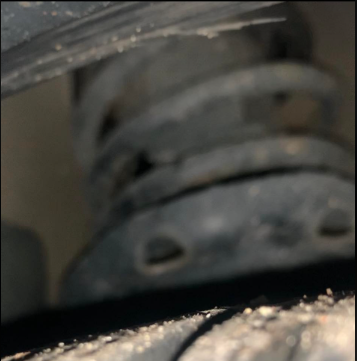

Megnéztem, fotóztam amit tudtam, ami nem sok minden sajnos.
gumi:175/65R14
Elől kb esélyem nem volt fotózni, mert nem férek hozzá az "ültetés" miatt. Ezt a kettőt sikerült lőni elől, vakon. [kép1] [kép2]
A hátsók így néznek ki: [bal hátsó] [jobb hátsó] Mintha aszimmetrikus lenne.
Itt meg látszik, hogy mennyire alacsonyan fekszik: [kép]
rumos XIII
Köszi nektek, akkor azt elengedtem!
Olyan az autó, mintha ültetve lenne. Ha már hárman ülünk benne, körforgalomnál már bele is ér valamibe a kerék.
2019-ben volt már futómű felújításom, rugók, lengéscsillapítók, toronycsapágyat cserélték, jobb volt, nem az igazi, de igen hamar visszaállt az "ültetés". -

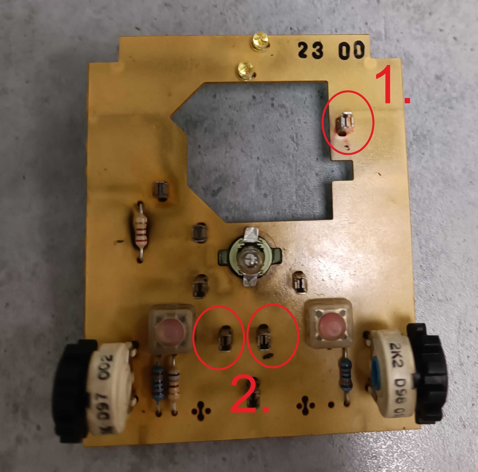

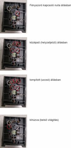

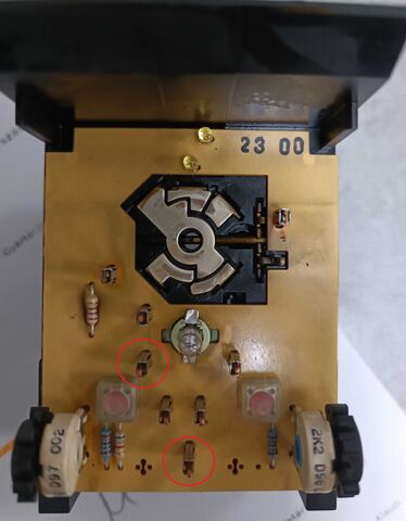

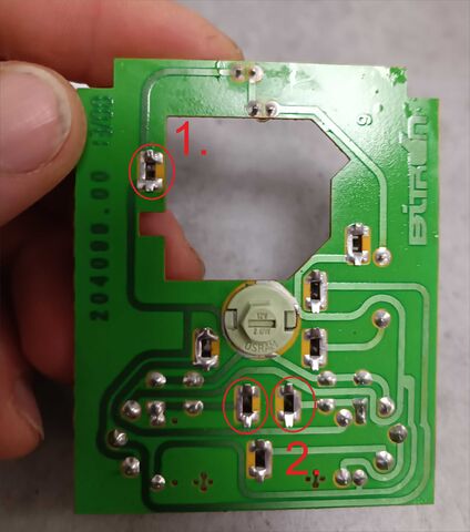

Ja, h a világításkapcsoló része nem kapcsol oda (nem zárja azt a részt) ahova kéne és ezért nem megy? Ehhez tudnom kellene, h egy jól működő melyik állásban hova kapcsol. Nekem így kapcsol most:
A fehérrel jelölt lábhoz mértem. A piros karika jelöli, h melyik lábakat zárja a kapcsoló.
Egyébként a kapcsoló kizárása miatt akarnám közvetlen a csatlakozót (ahova megy ez a kapcsoló) összekötni a relé megfelelő lábával
Jaja, ezek nekem is eszembe jutottak
Már ott tartok (fejben), h összekötöm a kapcsoló érintkezőjét a relével.
Nem egy űrtechnika: 1.-es érintkezőn bejön a delej, a 2-eseken meg elmegy attól függően, h melyik gombot nyomom.Miközben írom a posztot kimentem méricskélni és valami nem kerek (nekem):
A középső fém érintkezőhőz mérve minden lábon (vagy mik azok) 12 V-ot mértem (gyújtáson of course), kivéve a 2 jelöltet (azokon nincs áram)
