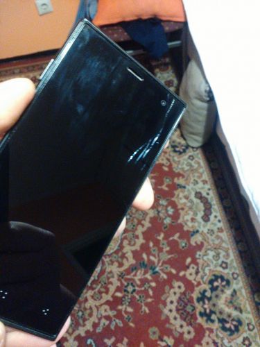

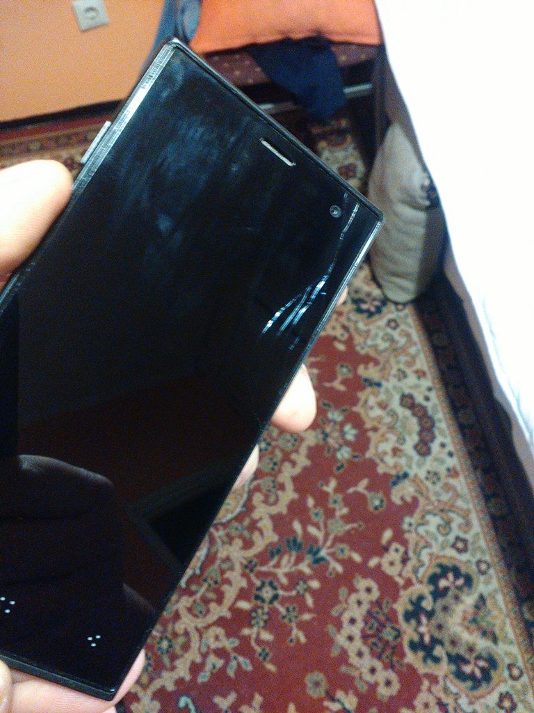

csibi826
Van egy eladó Opendott mobilom még egy év garival, minden tartozékával, a kijelző jobb felső sarka repedt, de működik.
Balassagyarmaton megnézhető.
9e Ft. -

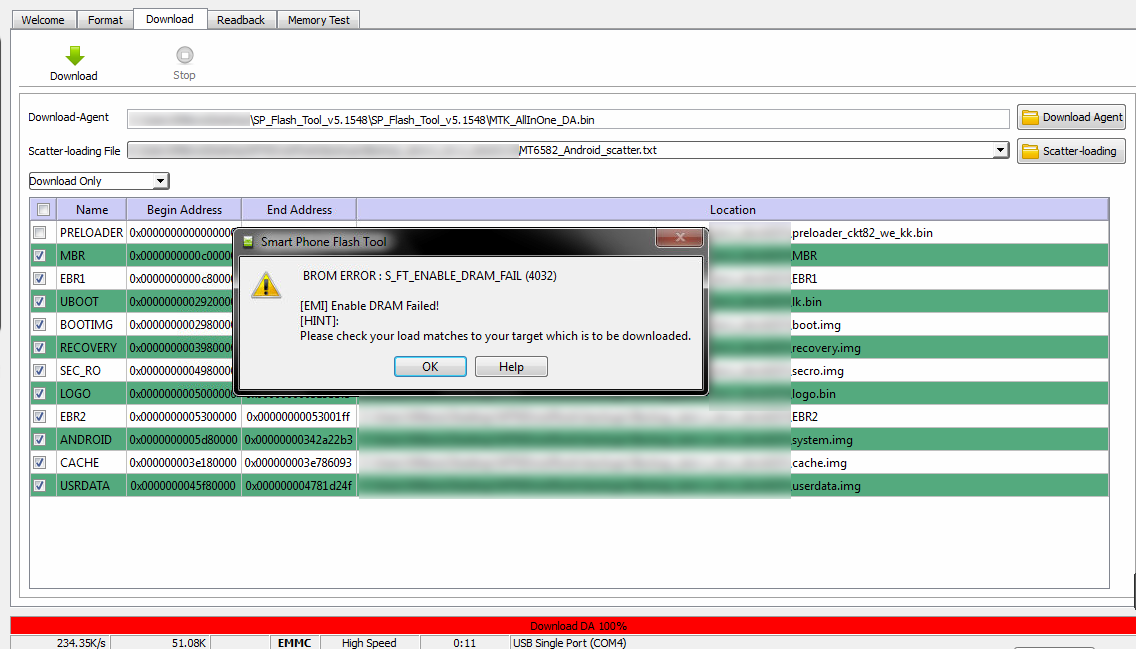

#78388736
Na, a flasheles mar megy, mint kiderult, levolt merulve az akksi, es feltolteni sem lehetett, igy egy ugyan ilyen teloba feltoltottem es mukodik a flasheles. de hiaba flashelem fel ra, meg mindig nem ad eletjelet a telefon. valami otlet?
fejesg2
TWRP-t hogy tudom frissíteni? MTK Install-al nem sikerül...
#78388736
vigyori78 #6069 üzenetére
Igen, ez egesz mappa tartalmat letoltottem, sot, meg szereztem hozza userdata, cache, ebr1, ebr2 fajlokat is
de ezt a hibat kapom:ha egy regebbi flashtool al probalom, ami az elso linkbe is van, akkor ugyan ugy az elso piros csik 100% on meg akad, de nem dob ki ilyen hibat.
Probaltam ugyis hogy a preloader be van pipalva, de ugyis ugyan ez a hiba.
Probaltam a firmware upgradet is, meg a 3. lehetoseget aminek most nem jut eszembe a neve, de ott is az elso piros 100% nal meg akad, de nem dob ki hiba uzenetet.
