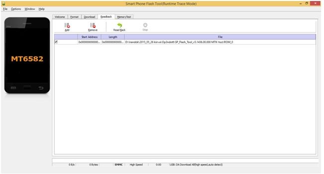

Root nélküli teljes ROM mentés SP FlashTools-al
Ugye mindig azt mondják a NAGYOK, hogy mentés nélkül és a SAJÁT RENDSZERÜNK MENTÉSE NÉLKÜL NE ÁLLJUNK NEKI SEMMINEK ÉS EZ ALATT A SZŰZ ROMOT KELL ÉRTENI MÉG MIELŐTT BELEPISZKÁLTUNK, VOLNA. Milyen való igaz olvasom, sokaknak néha befigyel Murphy, pedig mindent jól csinálnak. Igaz van fent mentett ROM a telóhoz, de mint fent olvasható a sajátunkat ajánlják.
Megpróbálom a legérthetőbb módon leírni saját mentésem, természetesen más forrást is igénybe vettem. Nálam SIM és Memóriakártya bent volt végig a telefonban.Telepítsd előbb a drivereket fontos az ADB driver, illetve az USB ADB driver. Van lehetőség a telefonon lévők telepítésére. Illetve ha kell USB VCOM driver. Hozzá kell tenni mindenkinél másképp, működik a számítógépe a driverek tekintetében.

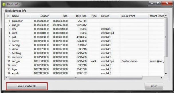

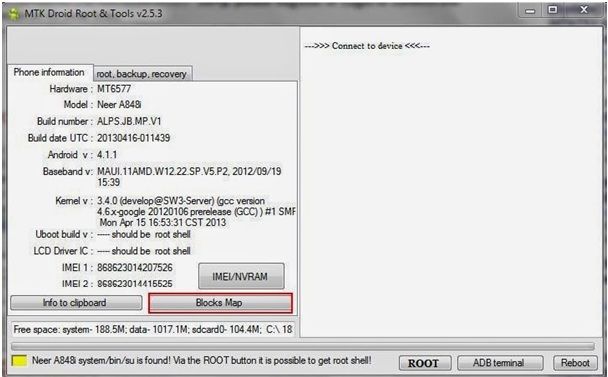

Kell hozzá a saját scatter fájlod ezt MTKDriodTools -v2.5.3-al tudod lementeni csak simán, csatlakoztatod a telefont, de előtte ADB driver-t kell telepítened a gépre, illetve USB hibakeresés bekapcsolva a telefonon.
Leszedhető [link]1. Futtasd rendszergazdaként a DroidTools-t.
2.Várd, meg míg betölti a telefonod infóit. Nálad a hardware MT6582 lesz és a többi szöveg is telefonodhoz való lesz. Mással ne foglalkozz, a képernyőn csak kövesd a leírást, természetesen, ha hiba üzenet jön, akkor azt figyeld, de ha minden driver fent akkor semmi probléma nem lehet, kivéve ha „Murphy” beles hozzád.

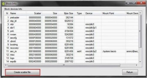

3.Kattints a Blocks Map gombra.
4.Itt a Create scatter file gombra.

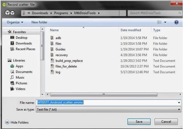

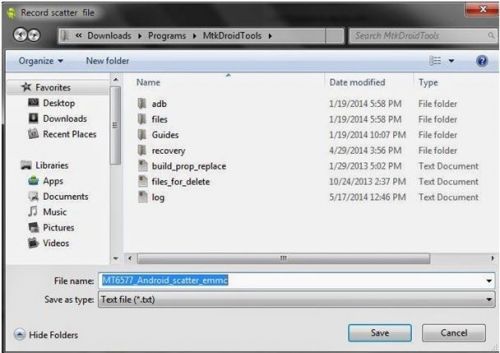

5.Ebben a párbeszéd ablakban mentsd, el a fájlt ahova szeretnéd. Ne tévesszen meg a képen látható szöveg.

Kapcsold ki a telefonodat, vedd, ki az akkut majd vissza kell tenni az akksit. A telefon kikapcsolva és nincs csatlakoztatva.

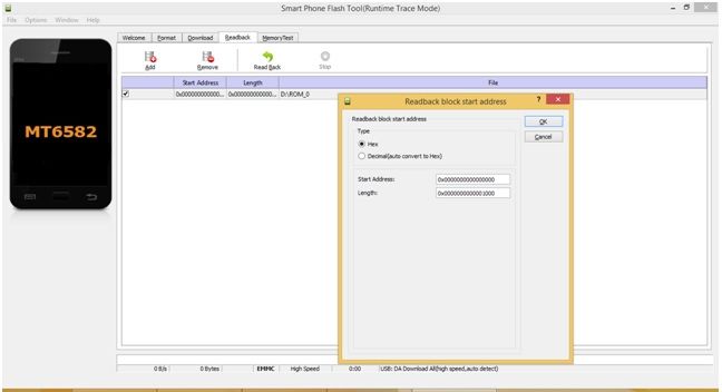

1,Indítsd el a Flashtool-t.
2, Tallózd be a scatter file-t.

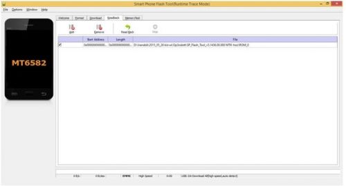

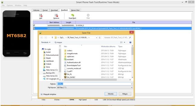

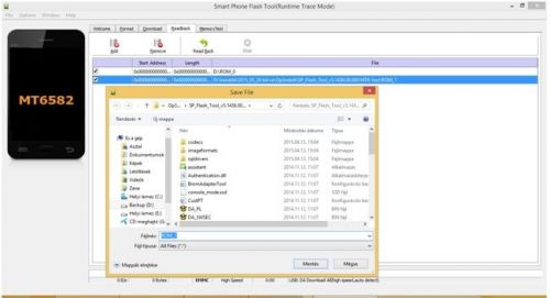

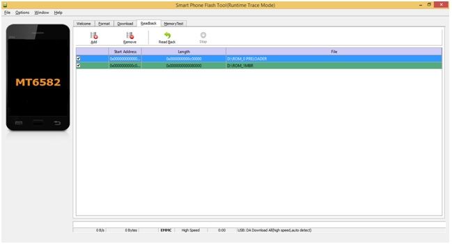

3, Kattints a readback fülre, majd az "Add" ikonra.
4, Klikkelj duplán a jelzett helyre a hexa számokra, hogy megadd a kiolvasni kívánt memóriarész adatait.
5, Nevezd el az, amit le akarsz menteni (pl. recovery.img, vagy boot.img)Ésszerűen nevezd el őket, nehogy magad is összekeveredj a végére! Én a scatterben használt nevet adtam.
MEGJEGYZÉS: alapértelmezetten egy "ROM_" név ugrik elő célszerű ezt az előtagot megtartani, és utána írni a saját elnevezésedet)6, Ez a kép fogad, EZ FONTOS! Itt kell majd megadni a memória kezdőcímét és a hosszát.
7,Ehhez is kelleni fog a scatter file, abból kell kivenni az adatokat!
8, "Leokézás" után ez fogad:
A többi részt, amit le akarsz menteni ugyanígy, kell, tovább kell csinálni
9, Jelöld ki az a sort, amit szeretnél lementeni, majd kattints a "Read back" gombra.

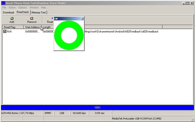

Ha ez megvan, akkor most csatlakoztasd kikapcsolt állapotban a telefonodat a számítógéphez USB-n keresztül!.
Ekkor indul be a gépezet, a preloader betöltésével.

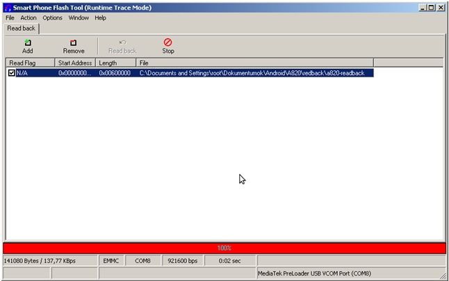

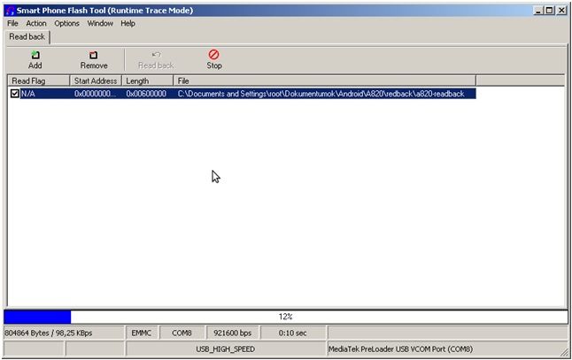

10, A folyamat folytatódik a tényleges adatkiolvasással
11, Ha végzett, ez fogad:

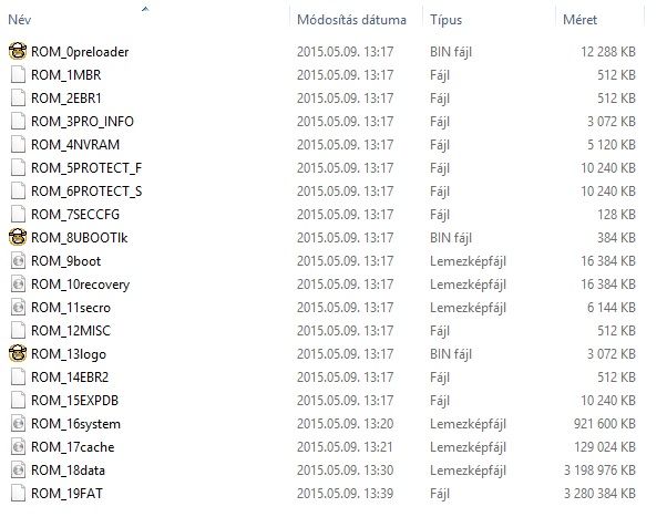

Ezzel le lehet menteni gyakorlatilag az egész ROM-ot, a scatter megfelelő értékeit beírva.Ezeket a fájlokat találod majd mentés után.
A BMTPOOL-ról nem lehet mentést készíteni, de ez nem gond.

@jjohn: Akkor a SP Flash Tool-al való ROM lementés (readback) működik?
Mert nekem a cappa féle leírásban szereplő MTK-Droidtools-os nem megyUSB VCOM drivert hol lehet találni hozzá? Vagy ez ugyanaz ami az MTK-Droidtools-hoz kellett h felismerje?

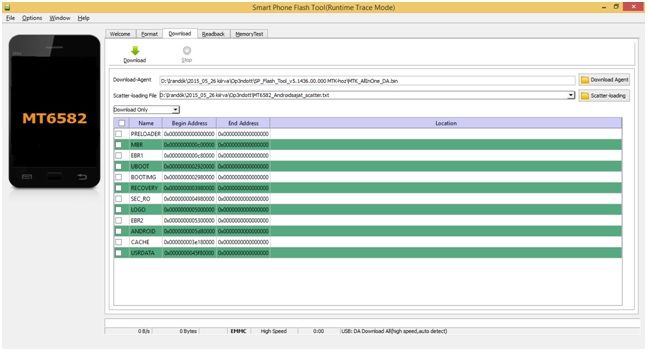

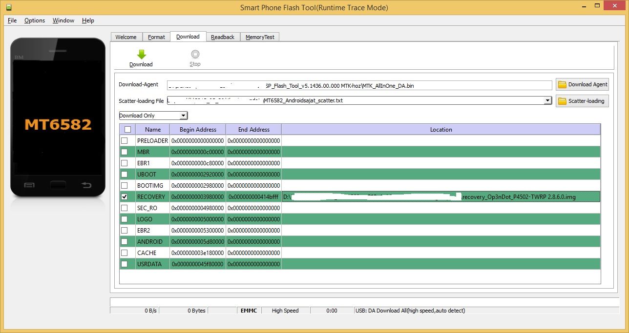

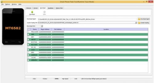

Innen letöltöd a TWRP-t [link].
Majd a SP flashtools-szal felrakod.
Driverek fent.
Teló kikapcsolva.
Betallózod a scatter fájlt.
Betallózod a recoverybe a letöltött fájlt.
Rákat a download gombra, gyorsan csatlakoztatod a telót és majd egy OK lesz ha kész.
És ha minden igaz mehet fel majd a ROM. -

debianos a dott oldalon van e olyan bejegyzés nem kerestem rá csak kérdezem, hogy a sp flashtools-al rendszer mentés a read back opcióval, ha nincs szívesen segítek ahogy én mentettem a rendszert egy leírás alapján.
Nem kell a root, tiszta szűz mentés, és vissza is lehet rakni a saját mentést, mert van aki nem akar rootolni először. -
