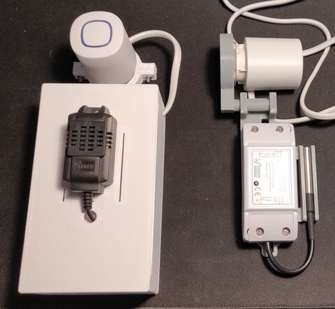

Kb. 5 éve, amikor még nem voltak ilyen TRV-k, akkor ilyeneket telepítettem oda, ahol nem volt lehetőség az osztógyűjtőn elzárni a radiátorokat.
Ezzel nem mért fals értékeket, mert a hőmérőnek nem tudta a többi rész átadni a meleget.
A jobb oldali volt az első variáció, a bal oldalival már kevesebb meló volt, benne egy TH10 van és egy jack dugós hőmérő. Viszont jóval tovább tartott kinyomtatni azt a nagy dobozt, mint a másik tartót.
