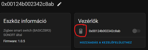

A segítségeteket szeretném kérni.
Home assistant és okos otthon noob vagyok.
Van HA szerverem és Sonoff Zigbee bridge USB dongle coordinator firmware-el.Kínai mini 1 áramkörös relét szeretnék használni nyomógombos kapcsoló mögött. A HA meg találta az eszközt a Zigbee bridgen keresztül és tudja is kapcsolgatni ahogy kell. Viszont a fizikai nyomógomb problémás, mert csak addig világít a lámpa amég nyomom a gombot. Gondolom azt kéne cisnánom hogy a smart life appban meg kéne nyitnom a mini relé beállításait és átváltani a működési módját hogy a nyomógombbal faszásan működjön, de ez az ami nem megy....
Itt jön a kérdés hogyan tudnám felvenni a smar life appban a mini relét?előre is köszi a segítséget

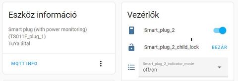

Sziasztok.
Maló után hazaesve kipróbáltam az eddig jól működő Aubess 3 konnektoromból 1-et az uj VM ben futtatott HA-ban, viszont pöccre felismerte.
A 2 új konnektort most nem ismeri fel, ugyanonnan renndeltem, az alábbi infóim vannak róla:
[kép] [kép]Erre az oldalra dob tovább, hogy konfiguráljam: Link
Szerintetek mit csináljak?
Küldjem el a képeket, és reklomáljam meg, hogy nem jót küldtek?Vagy próbálkozzak Tuya appal hátha ott jó, utána meg HA alá betenni ismét?

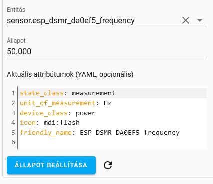

Degeczi #36637 üzenetére
Van egy entitásom, aminek a state_class-ja total_increasing, de a History-nál ugyan úgy csak 10 napot tudok visszanézni. Hogyan lehet visszanézni a régebbieket?
Illetve, ha egy sensor-t nem én hoztam létre, hanem "gyári" integráció, akkor annak a state_class-ját milyen módszerrel lehet megváltoztatni? -

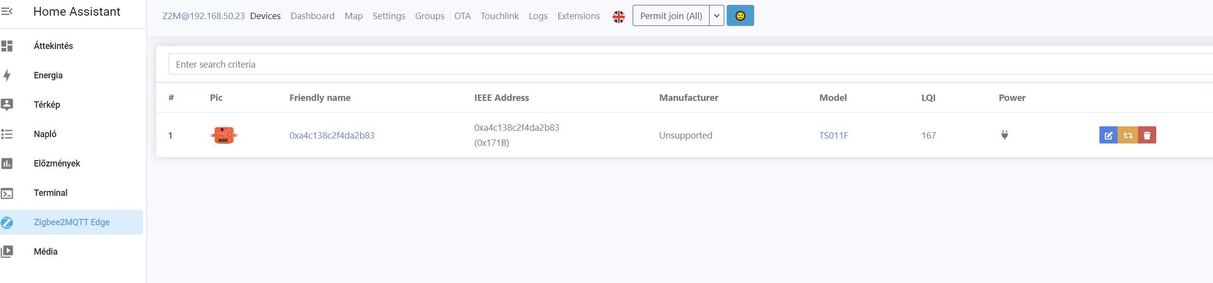

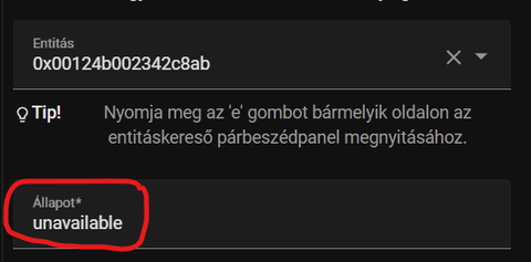

Sziasztok.
Synology NAS-ra költöztem VM-ben HAOS-el, ami a mostani 8.5-ös verzió.
2 új Aubess konnektort rendeltem ugyanonnan ahonnan a múltkori 3-at , annyi különbséggel most nem Spanyoloktól hanem a Franciáktól jött.VM-ben minden bekonfiguráltam (Zigbee Dongle + Mosquito broker + zigbee2MSQTT Edge), viszont a konnektort bedugva furcsa látvány fogad, mert nem ismerti fel, azt írja unsopported:
Első körben felismeri, 2 zöld téglalap jön ki, majd utána írja, hogy látogassak el a githubos eszközök támogatottsági listájára :Link
Mit lehet ezzel tenni? [kép] [kép]
Amúgy tök nem is konnektornak ismeri fel. Próbáltam már HA restart-ot illetve pár másodpercig nyomtam a bekapcsoló gombot a konnektoroknál is de semmi változás.Régi konnektorokat nem nyomkodom, mert a többi eszköz még rá van kötve, majd holnap foglalkozom vele és megpróbálom megnézni, azokkal mit mutat.

Hasonló ZB anomáliával küzdöttem már én is igaz TS011F_plug_3 -al.
Nekem az segített, hogy leválasztottam a ZB2MQTT-ről és a Tuya felhőbe regisztráltam be.
Ott minden funkcióját ellenőriztem, teszteltem, majd leválasztottam és újból a "kitisztított" Z2M-hez párosítottam őket. "Megjavult..." -

sambenez
LLKobe #36610 üzenetére
Van shelly plug s-em kettő is, meg még van néhány másik wifis konnektorom is. Szóval hidd el nem érdekel hogy drága.
De a shelly meg áramszünet esetén szépen nullázza a számlálóját, tehát az sem tökéletes.

sambenez
LLKobe #36607 üzenetére
Egy szóval nem mondtam, hogy a zigbee hibája, de még az is lehet hogy igen.
Mivel nem csak nekem van vele gondom, hanem a világban elég sokaknak akik TS011F_plug_1 eszközt használnak.
Ráadásul láthatod van itt olyan akinél meg nincs ugyanezzel gond.
De várom a javaslatodat a nem gagyi ilyen eszközre. -
-ZeeZee-
Segítséget kérnék. Van egy Wemos D1 minim, amire P1 port olvasó kódot töltöttem fel. A kód egy része mqtt üzenetekként küldi a kiolvasott adatokat a HA felé. És most jönnek a problémák:
- 23 topicnak kéne létrejönnie, de csak 21 jelenik meg mqtt explorerben. Valamiért 2 db nem akar megjelenni, pedig csak ""klónok" (3 fázis különböző feszültség/áramerősség lekérdezése, de van olyan, ami egyáltalán nem jelenik meg: pl. 1. fázis feszültség...)
- a HA alá már csak 16 entitás érkezik meg mqtt entitásként (ebből 2 nem elérhető...)!
- a bejövő mqtt entitások is hibásak. Ez alatt azt értem, hogy már sokszor frissítettem a kódot, mindig kicsit csiszolva rajta, ezért feltöltés után mqtt restart, HA restart, és mégis valami régiértékekkódok vannak az entitásoknál. Pl, ez a kód:// frequency
autoconfPayload["device"] = device.as<JsonObject>();
autoconfPayload["availability_topic"] = _identifier + "/power/frequency/status";
autoconfPayload["state_topic"] = _identifier + "/power/frequency";
autoconfPayload["last_reset_topic"] = _identifier + "/power/frequency/reset";
autoconfPayload["name"] = _identifier + "_frequency";
autoconfPayload["unit_of_measurement"] = "Hz";
autoconfPayload["unique_id"] = "frequency";
autoconfPayload["icon"] = "mdi:counter";
autoconfPayload["device_class"] = "frequency";
autoconfPayload["state_class"] = "measurement";
autoconfPayload["last_reset_value_template"] = "1970-01-01T00:00:00+00:00";
serializeJson(autoconfPayload, mqttPayload);
_mqttPublisher.publish("homeassistant/sensor/" + _identifier + "/frequency/config", &mqttPayload[0], false);
autoconfPayload.clear();Ez pedig a HA-ban:
A device_class a kódban frequency, HA-ban power. Valami nagyon beragadt, és nem tudom hogyan kellene ezt kiküszöbölni, valószínűleg ez miatt van csak 16 entitás a 23 helyett.
Valamit biztos nem jól csinálok, de ha van valakinek ötlete, azt szívesen veszem.
Szerk.: jelenleg még dockeres HA fut RPi4-en. Ez lassan le lesz cserélve HA oprendszerre ssd-n.

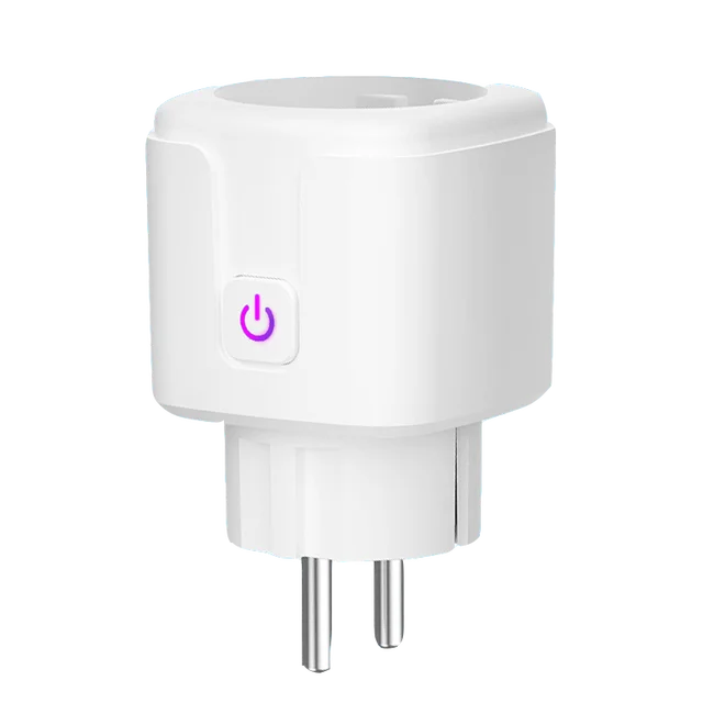

radio11
JoceeHunt #36600 üzenetére
Valami ilyesmi:
https://www.aliexpress.com/item/32994028729.html?spm=a2g0o.productlist.0.0.77475497KSYn2l&algo_pvid=e72c224d-a56f-4dd7-83d8-78f69e6f109b&aem_p4p_detail=202208220539426021289331257590045794080&algo_exp_id=e72c224d-a56f-4dd7-83d8-78f69e6f109b-29&pdp_ext_f=%7B%22sku_id%22%3A%2266970964272%22%7D&pdp_npi=2%40dis%21HUF%21435.22%21368.9%21%21%21671.48%21%21%402103143616611719828366657ec5a6%2166970964272%21sea&curPageLogUid=w0tfloxN0sIZ&ad_pvid=202208220539426021289331257590045794080_7
és
https://www.aliexpress.com/item/1005002921243250.html?spm=a2g0o.productlist.0.0.6a963d28skmB56&algo_pvid=62713795-3df8-4f1b-8aad-c06fa2dcb68e&algo_exp_id=62713795-3df8-4f1b-8aad-c06fa2dcb68e-13&pdp_ext_f=%7B%22sku_id%22%3A%2212000022807276202%22%7D&pdp_npi=2%40dis%21HUF%212872.44%211952.26%21%21%21%21%21%402101e9d316611720847697337ea8ad%2112000022807276202%21sea&curPageLogUid=ADDBTLPe2OGO
