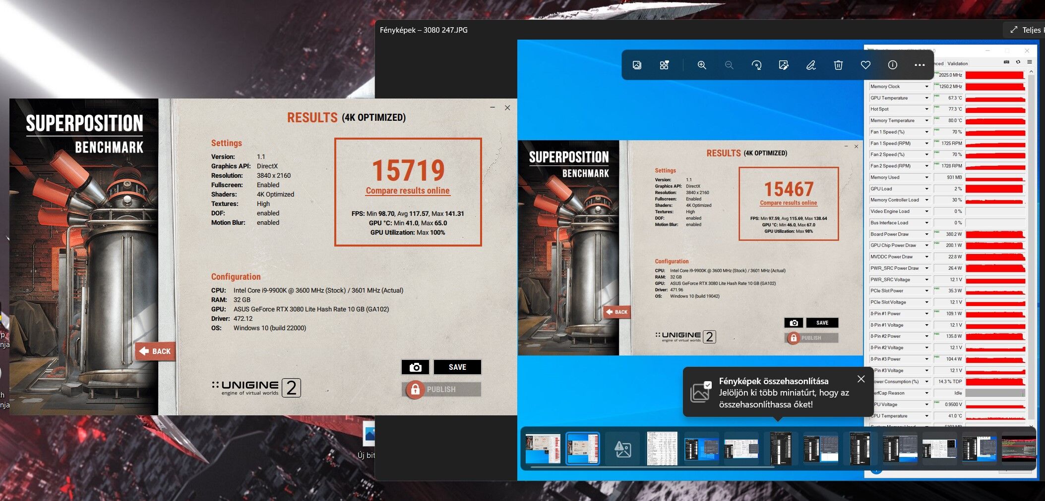

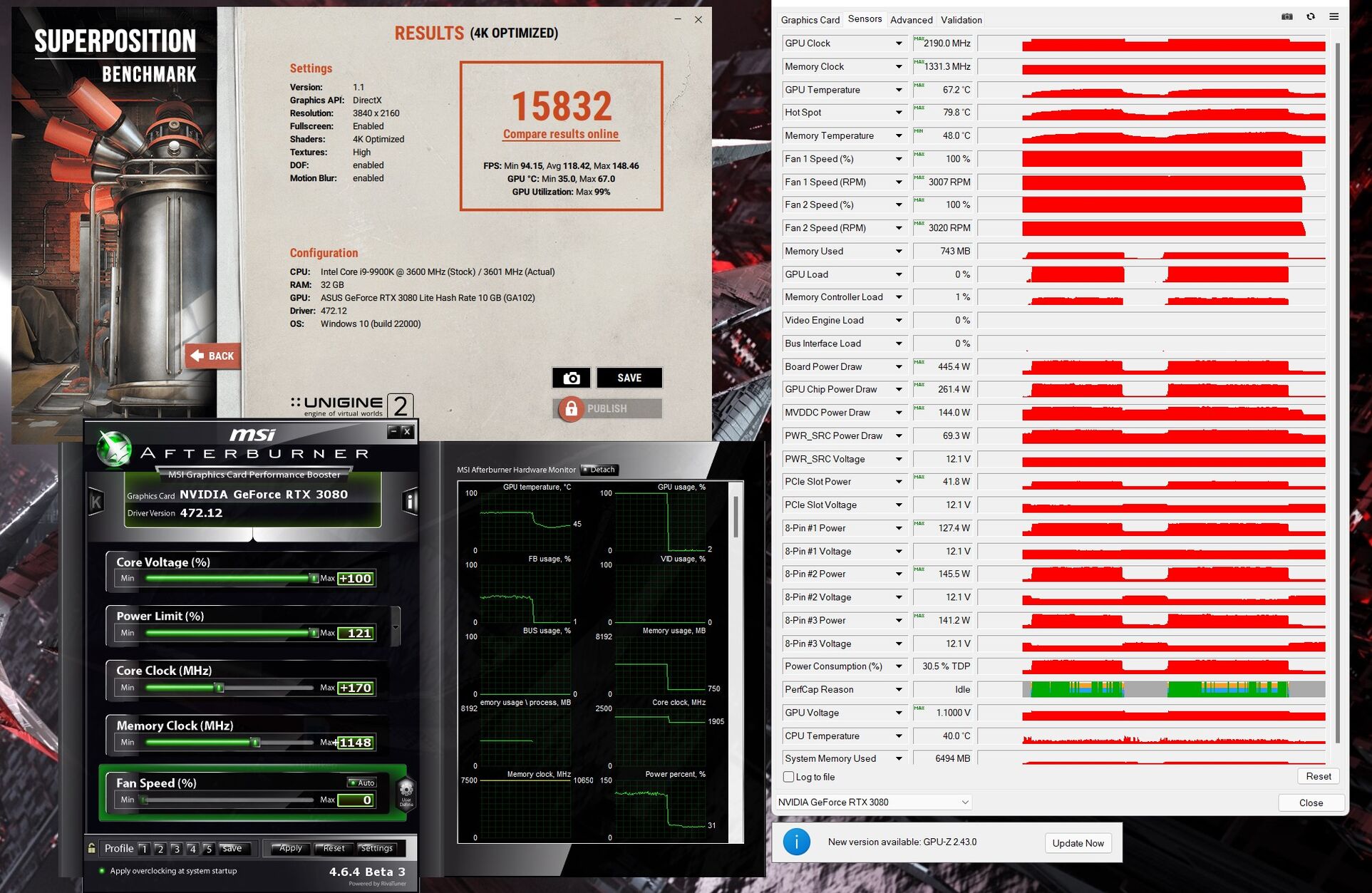

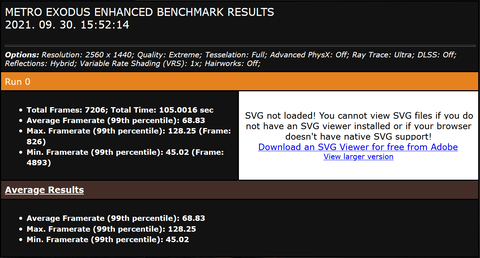

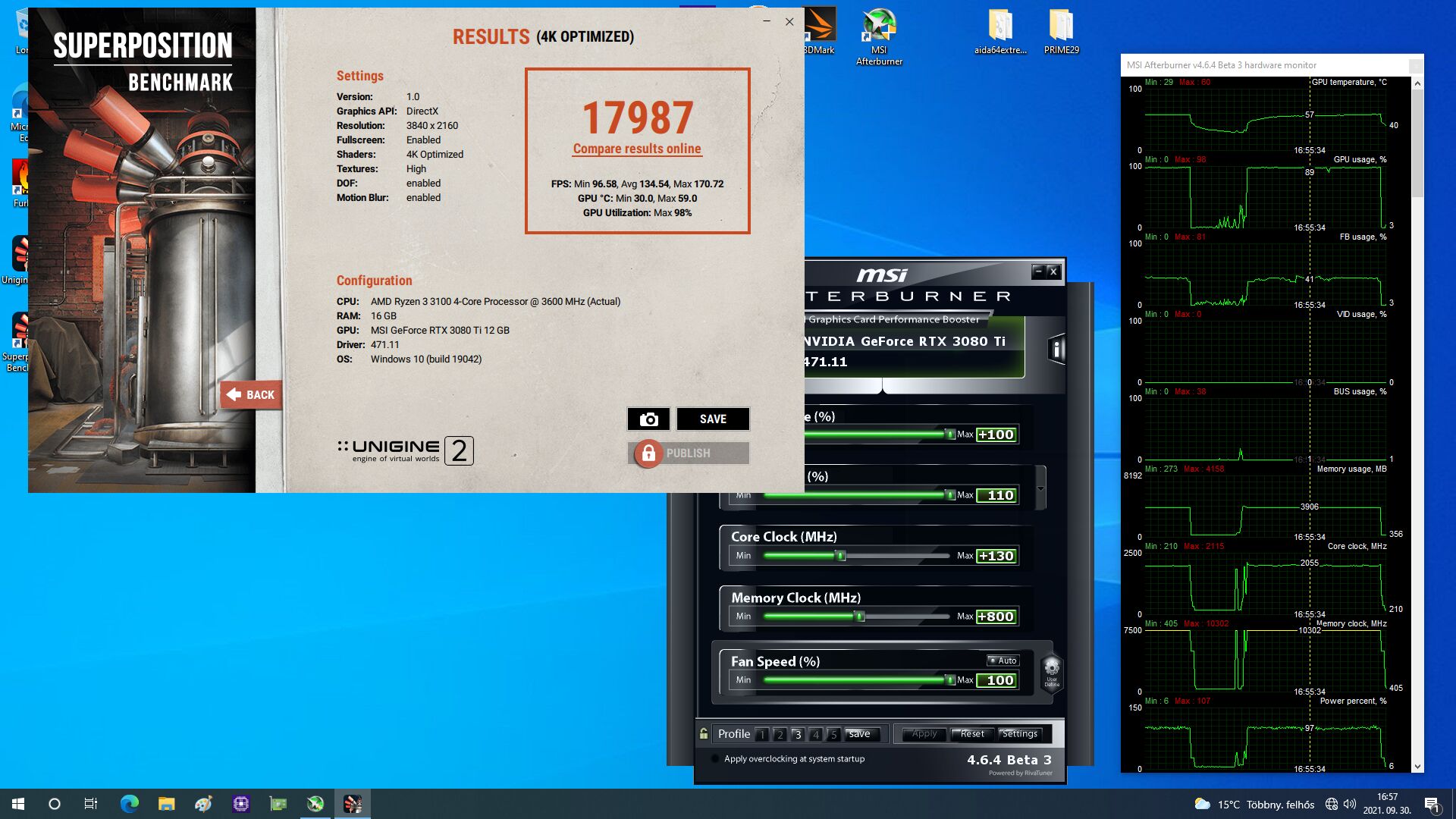

Metro kimaxolva nálam: 10850K 5,1 Ghz, Gainward RTX 3080 Ti, AB-ben 850mV-on 1815 Mhz-re állítva.1845 Mhz-ig emeli az órajelet és tartja is, kivéve a teszt legelején 1815 Mhz-en indul, és a hókupacos szobában (a gyertya elfújása után) visszaveszi az órajelet rövid időre 1830, majd 1800 Mhz-re, majd a szobából az ablakon távozva a teszt végéig tartja tovább az 1845 Mhz-et. A kártya nem tud többet és valamelyest közrejátszik a 104%-os (364 W-os) Power Limit is.
Többet vártam, de ez egy alap modell, nem OC-s
.A Superposition Benchmark-ban a 17.000 ponthoz 4K-ban a 3080 Ti-nak el kell érnie és stabilan kell tartania az 1875 Mhz-et.

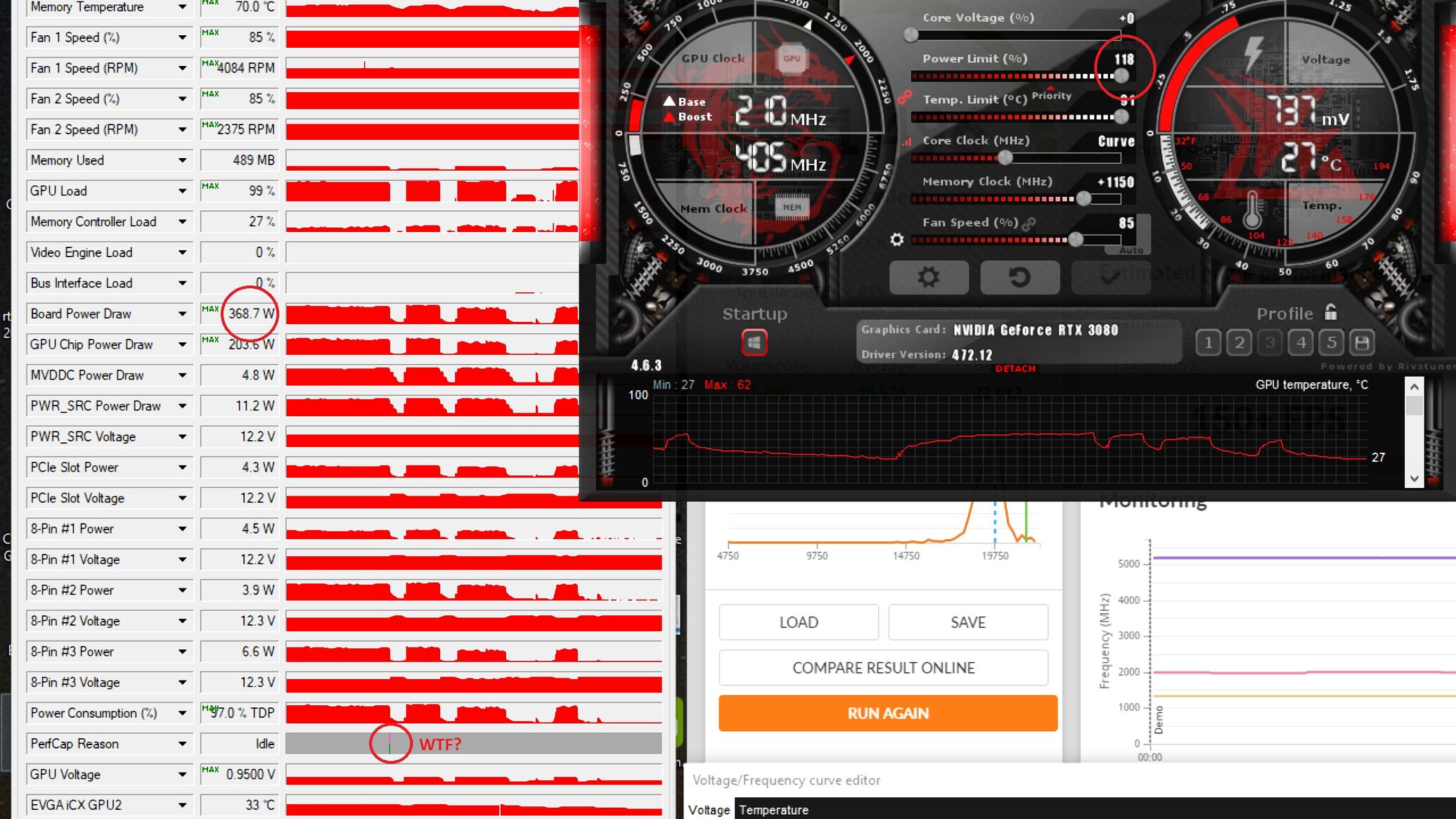

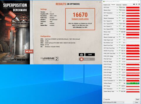

TDP-nek 107 a max NV perf overlayen és itt az Afterburnerben is. Ezt lehet valahogy még tágítani? A fura az, hogy ha nem undervoltolok, elmegy 380W-ig is a board power (108% fölé megy ilyenkor) és akkor is Pwr a perfcap, de ha undervoltolok, akkor is Pwr a perfcap, de csak 104%-os TDP környékére megy fel (360W).

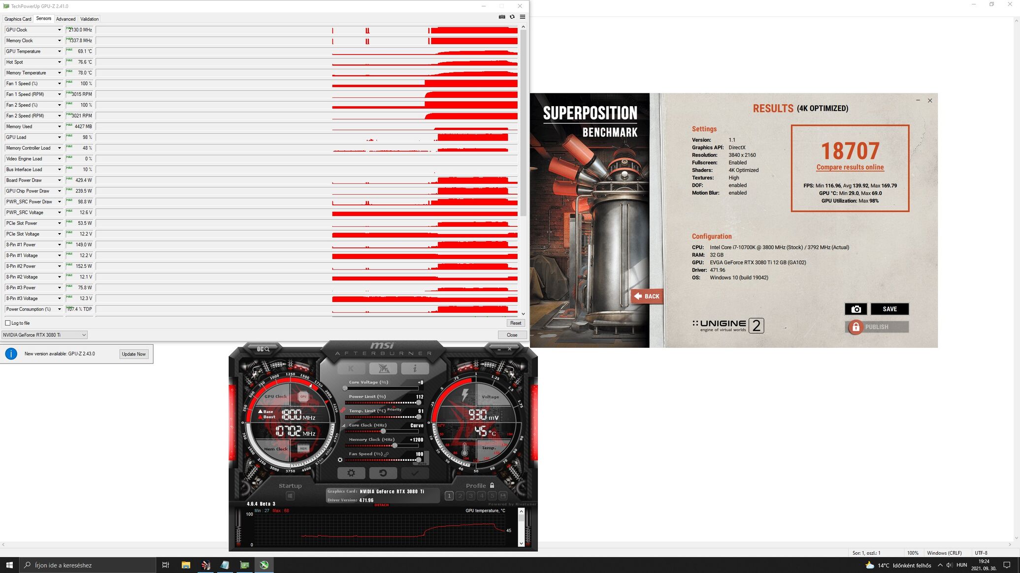

Kísérleteztem még, 850mV-on már bizonytalankodik, szóval 875/1920 tűnik befutónak ezzel a TUF kártyával. Mennyire korrekt eredmény ez így ezzel a 17263-as pontszámmal?
omfgk
Igen, itt látszódik felül ,hogy ezt a boost-ot nem tudta szépen tartani. Túl nagy a fogyasztás.
Meg látszódik ,hogy az a 375W max inkább 365W a PCIe slot miatt.
Szóval a feszültséget lejjebb kell venni. 0,85V-on meg kéne nézni.Meg azért nyomj egy resetet a gpu-z-ben mert még az előző kör más értékei bezavarnak.
Yany
Köszi szépen.
Az alábbiak lettek az első körös eredmények: 875mV @ 1920 Mhz, 107% TDP:
Igaz, még mindig Pwr a PerfCap, de ha jól értelek ez azért van, mert a TUF kártyának ilyen alacsonyan van a max. tdp-je.
Amúgy ahhoz, hogy ez a curve érvényesüljön kell az Afterburner? Mármint el kell induljon a windows-zal, vagy valahol a driverben rögzíti a beállításokat és csak a tilitolihoz kell? (ha nem muszáj, nem futtatnám fölöslegesen a háttérben)

Kezdetek egy boost görbét csinálhatnál.
Mondjuk 0,85V-0,875V-on 1920Mhz.
350W az alap tdp nálad, ezt lehet kitolni 375-ig.
Egy magasabb power limit-es kártya (Suprim vagy FTW például, 400W) 17k-t hoz alapon. G-Sync off. A nagyobb fogyasztás miatt. De ezt a 17k-t simán lehet hozni 350W-ból is (sőt alatta is).

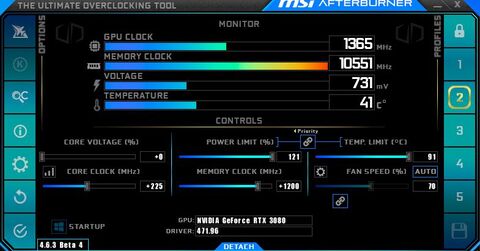

Kérdés,ha msi afterburner-ben be van lőve,hogy 70%on menjen ventilátor,akkor miért van max 60%on evga precision szerint?
Alaplapon már csak pumpánál volt szabad venti csatlakozóm.
Azon ment 1 artic venti,tegnap ráraktam hátlapra,úgy 1 óra után elkezdett kerregni(mintha csapágyas lett volna hirtelen).
Próbáltam alaplapról állítani,de ugyanúgy csinálta tovább.
Még rádobtam vga csatlakozójára este, azóta hibátlanul megy 100%on is.Túlvezérelte volna?
Ezzel csak az a baj,hogy nem lehet vezérelni ezt a ventit msi afterburnerben.És 3ad annyi sebességgel megy így,nem kéne msinek azt is 70-en hajtania?

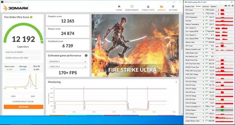

Ha visszaolvasol, akkor látod, hogy néztem én 1.081V-on, igaz curve-el, de az mindegy, a feszültség a lényeg.
Nem szereti, jobban megy 1.07V-on, már azt is megfogja a 450W limit, az 1.08V rosszabb.
Neked kéne megnézni alacsonyabb fesszel inkább.
1.05V kezdéssel mondjuk, szerintem te is többet kapnál vele. -

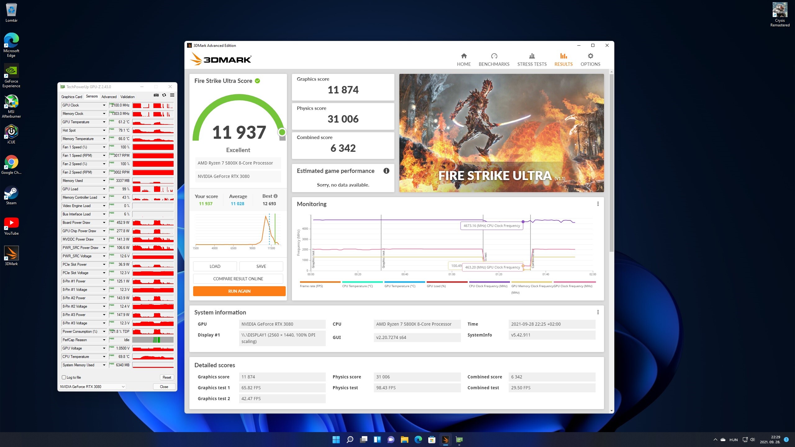

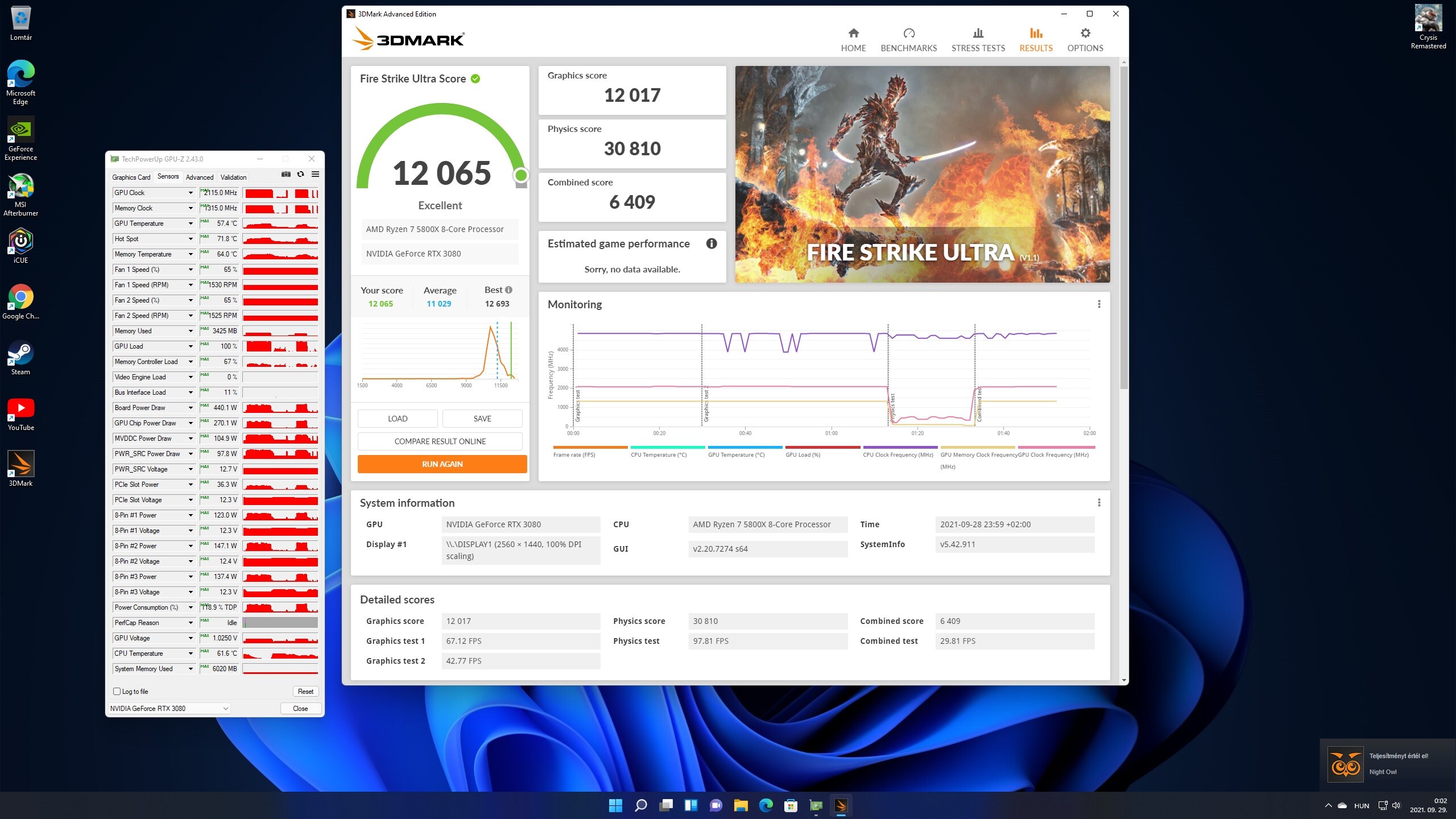

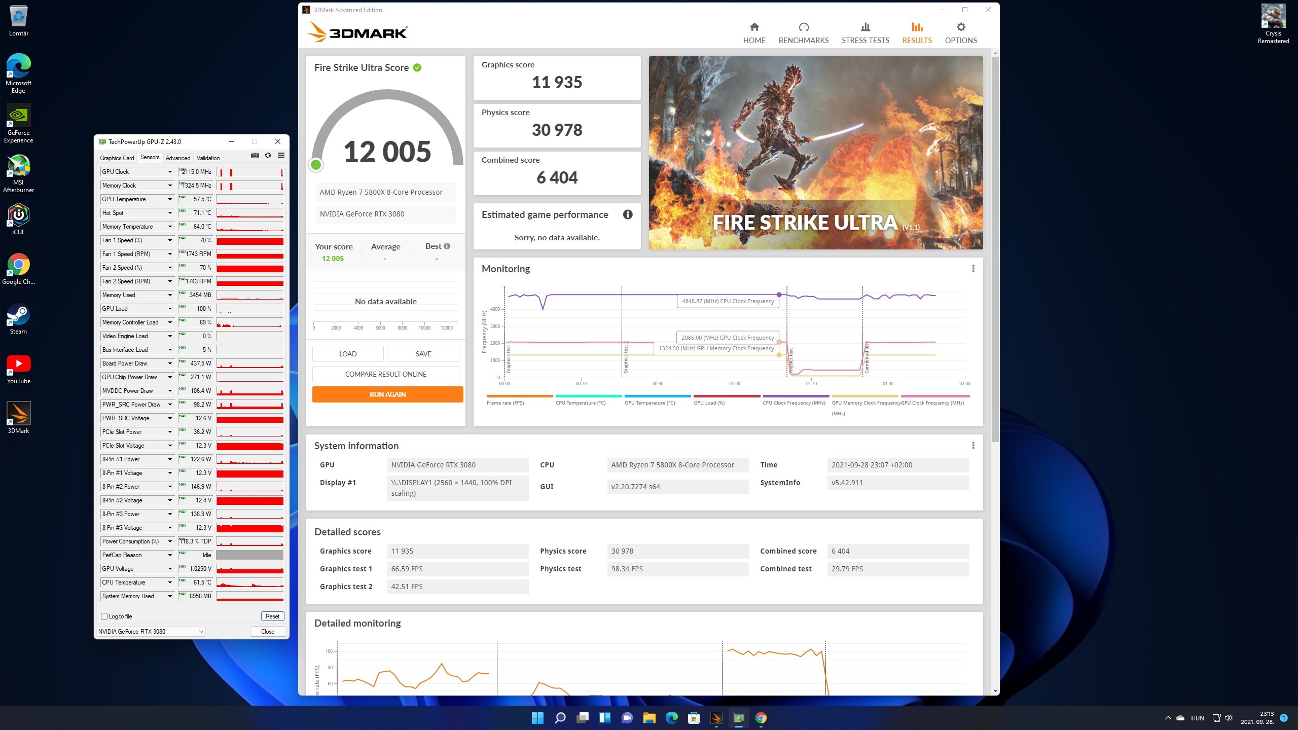

Meglett. valid

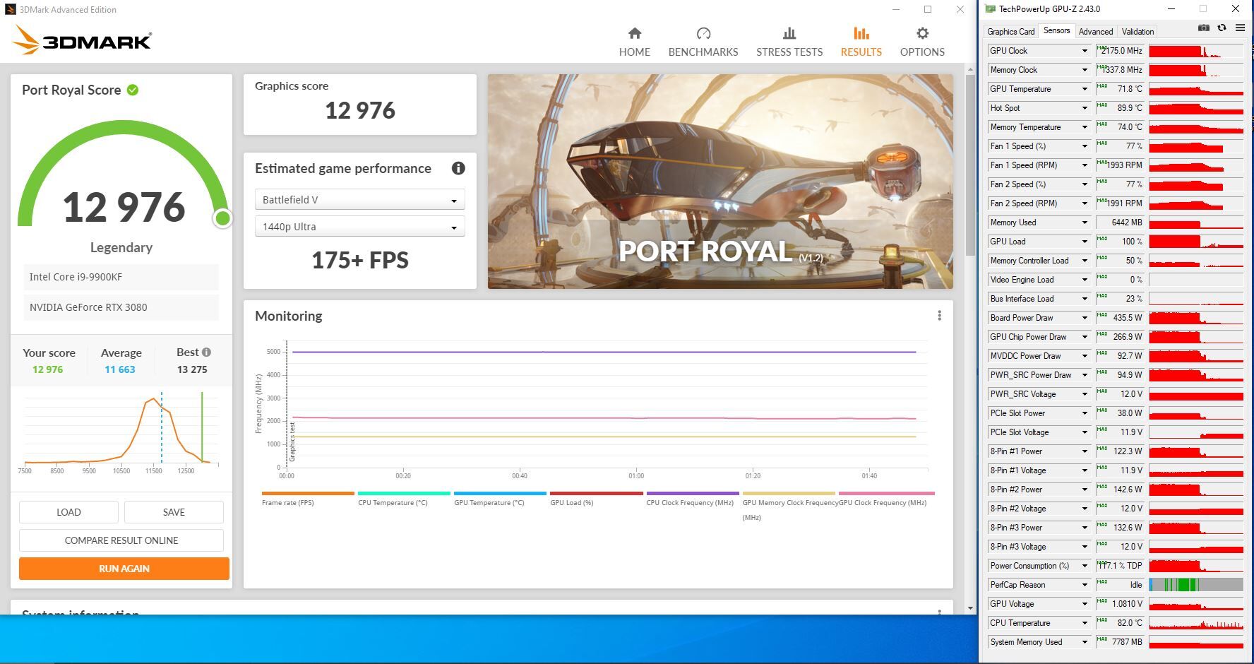

Ez csak venti lejjebbvételével, feszültség csökkentéssel (1.02V) értem el. Ezzel kicsit magasabb boost maradt végig. Meg toltam egy teljesítmény centrikust én is a CPU-ra vezérlőpultban.Első tesztnél, minél egyenesebb a GPU vonala, annál jobb. Ezt lapítgattam 20 percig.
Az 1.08V amúgy brutális TDP limites, érdemes alá menni.
keIdor
Fire Strike Ultra. valid
De most nem klímázom és az ablak is zárva.
CPU is csak 24/7.
