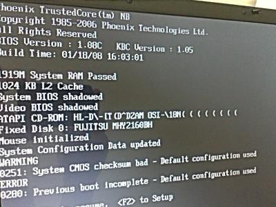

És ez a hiba javítható? Az eladó adott hozzá egy extra alaplapot alkatrésznek.
Ja és még egy dolog: A DVD meghajtót bekapcsoláskor érzékeli a gép viszont windows(7) betöltéskor hibát ír ki hogy nem sikerült az eszközt felismerni. Ugyan ez összefüggésben van vele?A gép hideg indításakor ezeket írja:
