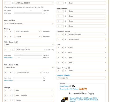

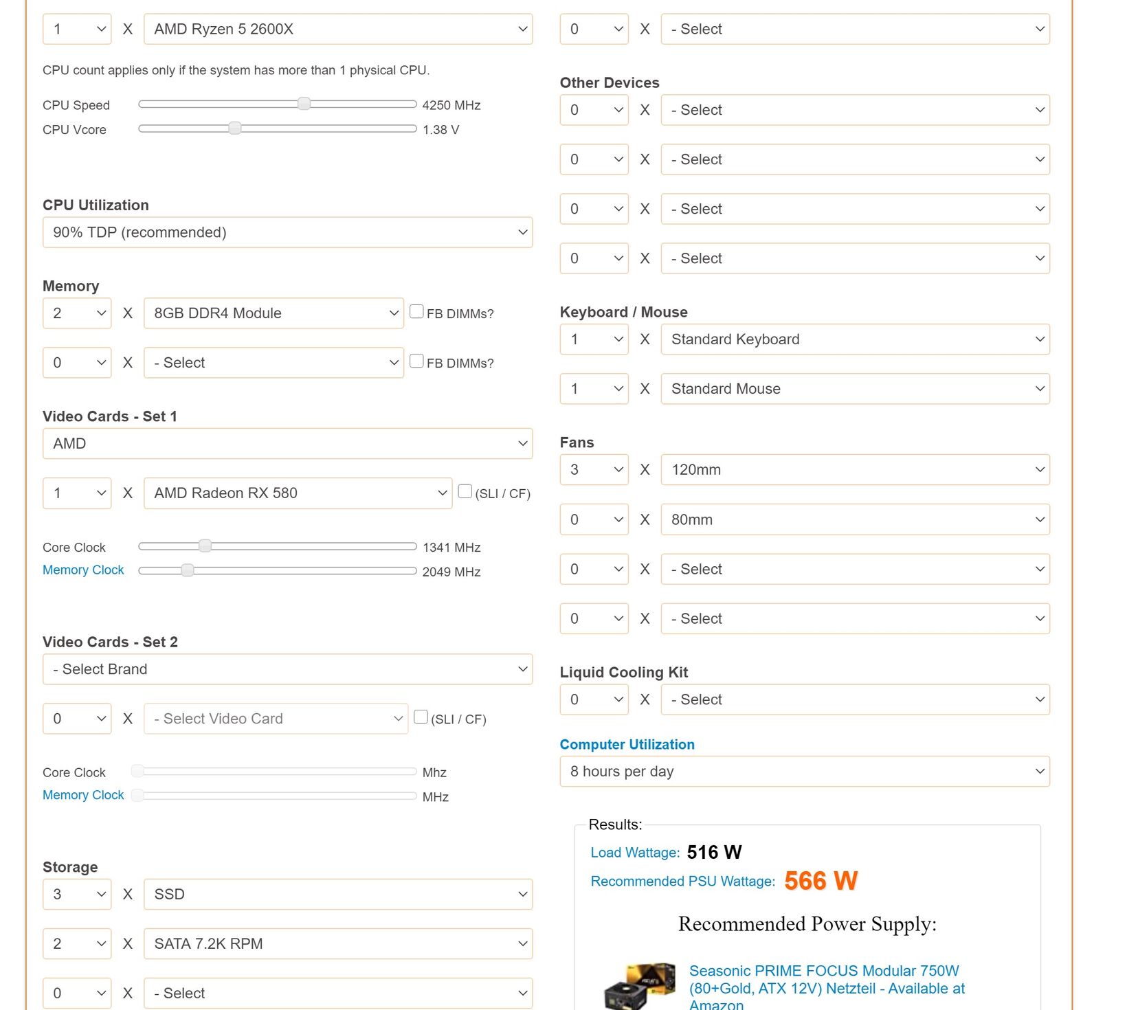

Na megnéztem a tápod. Focus Plusból nincs 450-es csak sima Focusból. Annak a 12V-os ága 37 Ampert bír amit már manapság kevés (nekem 600-as 46A-s van). A VGA kártyád többet tud enni mint a GTX 1080. Most már én is hajlok arra, hogy a táp tuti gyenge a gépedhez bármit mondanak a nagy "tápszakértő guruk".
Mondjuk az, hogy beállítod 3000-re a ramot és bios reset kell, az meg ram/alaplap/cpu-ból minden lehet de biztosan nem táp. Érdekes...
Valami haver kölcsön ramjával nagyon ki kellene próbálnod.Am a focus plus (és a focus, mivel annak is ugyanaz a belseje) szériahibás volt:

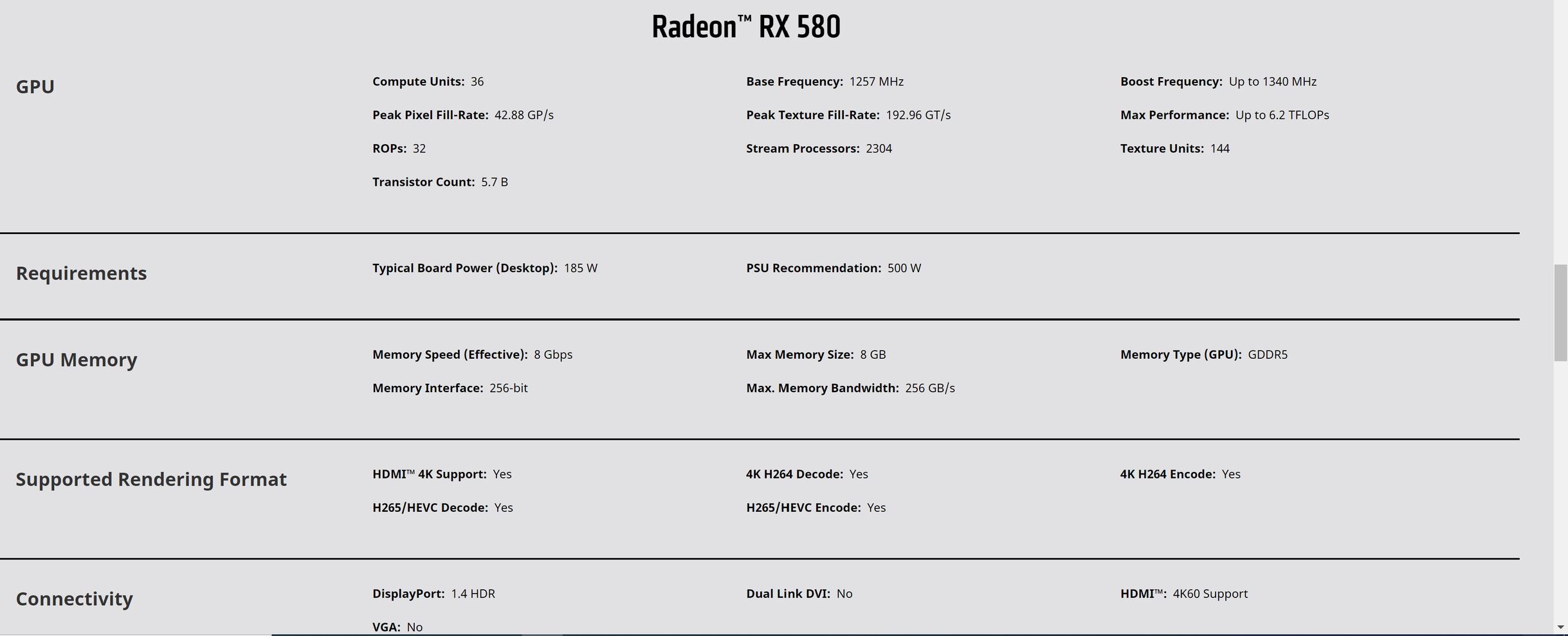

igen tudom csak a hön áhitott gép összerakása után meg
azt tapasztalják hogy kevés lett a konfighoz a táp.
legtöbb esetben a böngészö használatakor jön elö amikor
szinte pihenö állapotban van a rendszer és hirtelen kap egy nagy
fogyasztási tüskét a táp viszont nem tud hirtelen annyi ampert
leadni.
nem vonom senki tudományát kétségbe ezen a téren
de ez nem ugy müködik hogy összeadok 65+180 watt tdp-t és
kijön hogy mennyit fogyaszt.
AMD világos követelményt támaszt GPU-n ként.nem véletlenül. -

Én azért lehet kipróbálnám a gépet egy erősebb táppal. Igaz gold táp, elvileg 90%-os, tehát 400 wattot le tud adni a 450-ből, a géped meg 300+ néhány wattot eszik, de azért szerintem megvan az esélye, hogy amiatt ügyetlenkedik a gép. Ezekről a seasonic tápokról most amúgy sem olvastam jókat. Néhányan esküsznek a márkára, de például rengetegen írták, hogy sípol tőle a videókártyájuk, recseg a ventije a tápnak stb. . Szóval nekem nagyon nem meggyőző ez a táp, szerintem próbáld ki egy másikkal, hogyha van rá lehetőséged.
