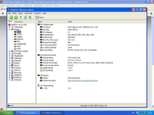

#10726912 #18630 üzenetére
Hát az Asus oldalán nem szerepelt ez a ram, bár nincs is túl sok ram ott feltüntetve.
Írtam a celeron d-t, melyik, nem tudom, ezen kívül mit lehet még, az Asus lapján csak azt a különbséget láttam, hogy c1 a stepping. Ez olyan.
A biost nem tudom, nem kapcsolódik be a lap.
A volt gazdija se tudja szerintem, rajta is csak keresztülment ez a lap.
Állítása szerint működött nála...mai világban fene se tudja ezt már.
Most nézegettem, egy asus p5b nél írta valaki, hogy nem ment neki a cel.420, bios frissítés után ment neki.
Csak az zavar, hogy a celeron d 352 miért nem megy?
itt egy everest kép a prociról:
Bár lehet, cpu-z kéne...na leszedek olyat is.
Köszi amúgy! -

#10726912 #18628 üzenetére
Hát nem tudom, azért hogy kapásból 2 procit se fogad el...
Amit elvileg tudnia kéne.
Már mindent végigjártam, a procifoglalat tűk már jók, 1 volt csak elhajolva.
A celeron d procit elfogadja, avval kispolja, ha nincs benne ram.
De az alaplapi, egy pci-e-s, és egy sima pci-os videokártyával se volt kép vele, nem kapcsolta be a monitort.
Ezek után nem tudom milyen 775-ös procit szerezzek bele, ennyi erővel azt se fogadja majd el akkor.
Lehet, a ram nem tetszik neki, 533-as kingston DDR2.
De ennyire finnyás alaplap lenne egy Asus?
Járt jópár nálam, de ilyen inkompatibilitások nem voltak azért. -

#10726912 #18626 üzenetére
Helo, köszi a segítséget!
Van több tápom is kipróbálni a lapokat, erre van egy FSP tápom, halálpontos feszültségeket ad le.
Sajnos nem tudom melyik celeron d-m van, de most megnézem az everestben azt írja cedar mill 512 cpu stepping c1. 65 nm-es.
Ha az Asus lapba beletettem a celeron 420-at, egyáltalán nem melegedett a proci, míg a celeron d-t beletettem egy rövid időre, egyből forró lett.
A másik lapban mindkét proci melegedett, de a 420-as abban se ment. Mindkettő támogatja a core 2 duo procikat, az Asus lapja szerint támogatnia kellene a 420-ast is.
Nem, nem sérült az előző alaplap, csak a 420-as celeron alá akartam venni egy lapot, ha már megvan.
Most megy a civódás az eladóval, mert tényleg nem tudom, mi a rossz, vagy miért nem megy.
Ja, még annyi, hogy az alaplapi 775-ös foglalaton egy tű nagyon el volt hajolva, azt visszahajlítottam, örültem, hogy ez volt a baj, de mégsem... -
