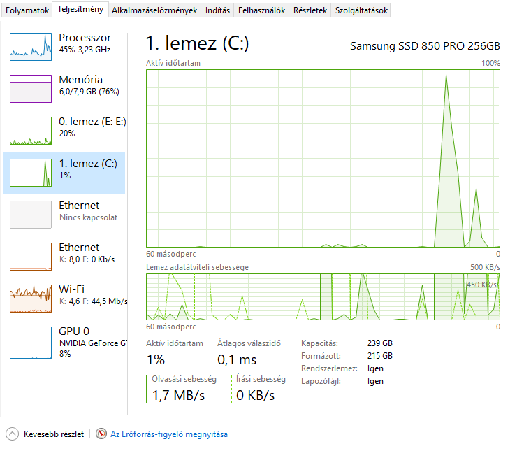

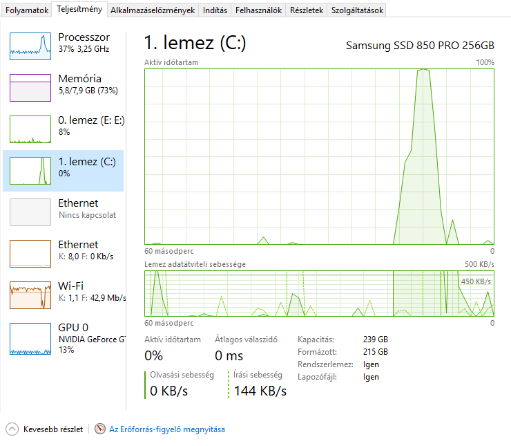

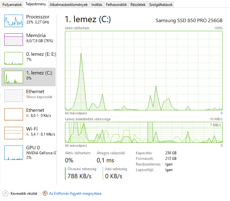

Már csak azt kellene kideríteni, hogy melyik folyamat miatt ugrik meg a lemezkihasználtság. (Az Erőforrásfigyelőnél a merevlemez ablakot lenyitva lehetne figyelni. Mondjuk Olvasás oszlopra rakod sorba a folyamatokat és nézed, hogy akadásnál melyik ugrott ki.) Úgy szuzamme passzolom, mert lövésem sincs a miértre. De fejelek rajta

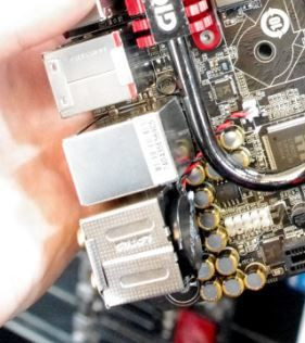

Azt csinálja a gépem, hogy felpörögnek a ventik úgy 2 mp-re, majd lekapcsol a táp is és kezdi előről végtelen ciklusban. Nincs pittyanás, mert sajnos nincs speakerem.
Evga supernova gs 650 tápom van, de egy coolink 400w-os táppal is ugyanezt produkálja.
Lehúztam a gépről a vinyókat, videókártyát, mindkét ramot, de így is ugyanezt csinálja. Még a cpu ventit és a ház ventiket is lehúztam, de ugyanaz a jelenség maradt.Mi lehet a hiba oka? Proci lehet? vagy alaplap? Vagy valami zárlatot okoz? A gépem 2 évig ment hibátlanul és ez a hiba egyik napról a másikra történt, még csak mozgatva se volt akkor.
Alaplap: Gigabyte Z97N-Gaming 5
Köszi szépen!

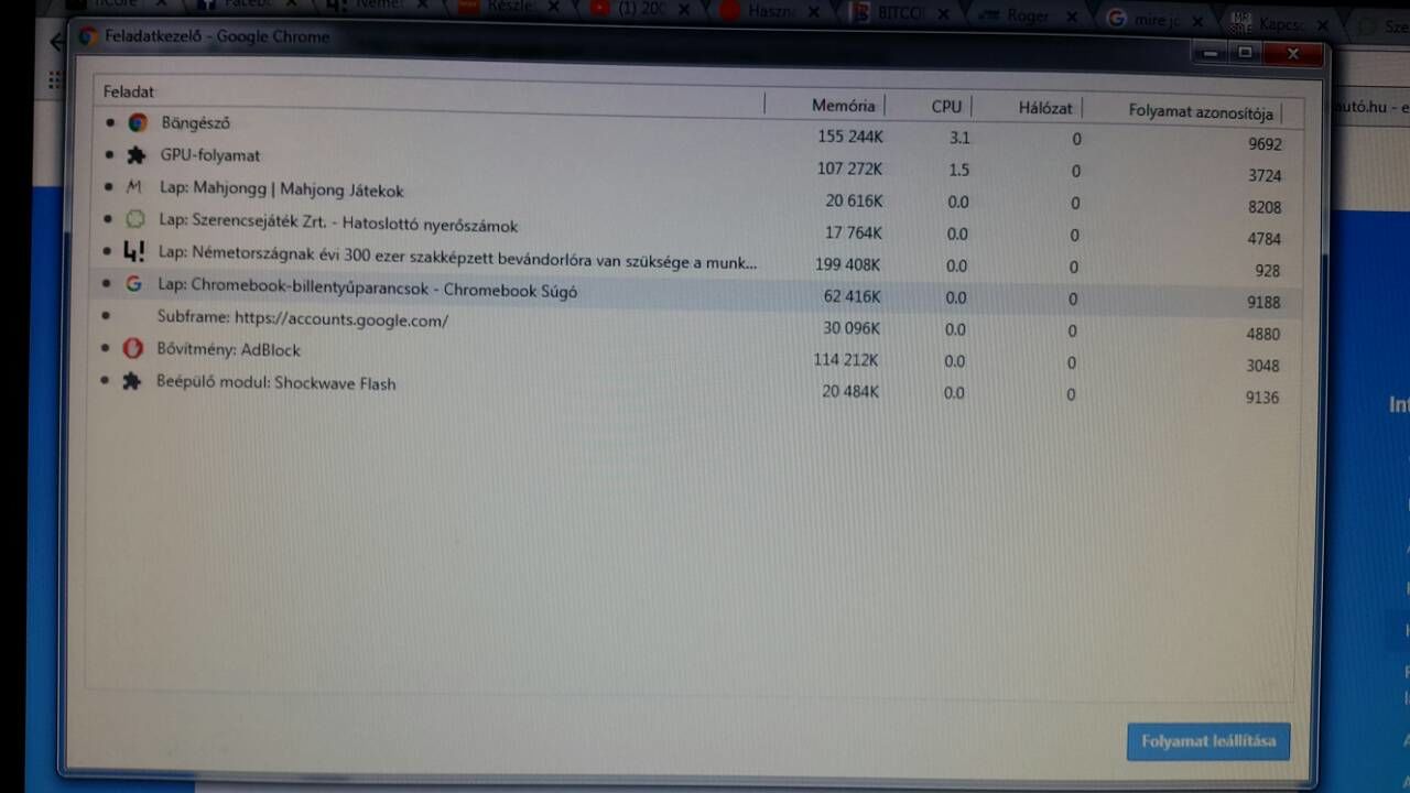

Tegnap teszteltük tesómmal elég sokat.
Este chromot lekpcsoltam,és még pár futó progit,viber,steam,.
Utorrentet hagytam futni.
Reggelre felment 98% ra
Lekapcsoltam ,vissza esett 20 % ra...
Most órákra úgy hagytam,uttroent nélkül,de futó chrommel(10 ablak) 46 %.
A problémám az hogy tesómnak is ennyit eszik,csak neki win 10 16 giga ramja van,és nem gond ott.

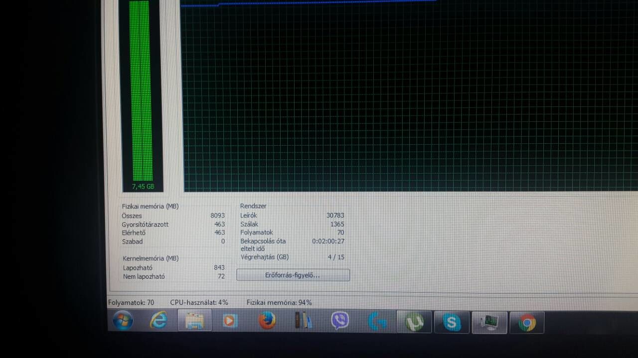

Ezért kérdeztem, ha az scf sem talált hibát. Valami memory leak-et okoz. Ami látszik, hogy a Chrome is sok memóriát használ...sok lappal.
Esetleg elkövetheted még azt, hogy a Chrome le, Avast le, Utorrent kikapcs, Kaspesky free, firefox. Csak a próba kedvéért.
Ha egyenként kilövöd a Process explorerben, akkor is meg kell lennie, hogy mi okozza. De előtte jó lenne egy vírusscan, lehet, hogy valami tényleg injektálódott valamelyik rendszerfolyamatba.

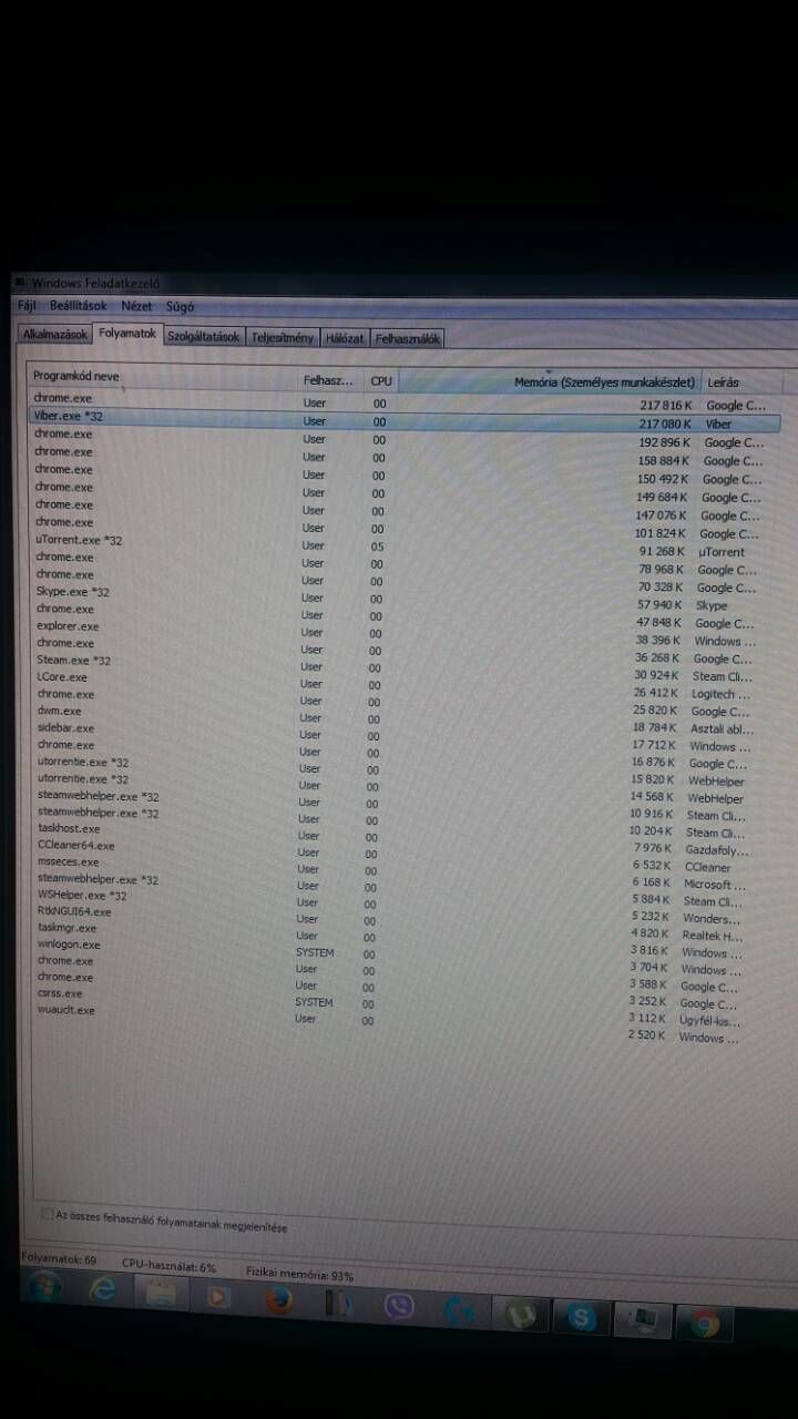

Ezzel nézzük már meg, a working set sor lesz érdekes.
Még ha vírus okozza is, látni kellene a folyamatot. Végső megoldásként a nem a rendszerhez tartozó processeket kezd el kilőni egyenként, akkor ki fog derülni.
Van itt három progi is ami nem teljesen oké: Avast( ez nem túl acélos kergető), Utorrent( csinált már érdekes dolgokat), és maga a Chrome( zeng a fórum tőle), elsősorban ezeket.
Érdemes volna mondjuk egy Kasperskyvel is átnézni a rendszert.

Az első képnél, a feladatkezelőben, az összes felhasználót pipáld ki, hátha akkor látszik valami.
(#36608) kásás
Ott, ha rendesen leáll a rendszer( nem hibernálva, alvó mód, készenlét), akkor nem szabadna indulnia és a munkafolyamatot sem folytatnia. Olyan, mintha nem leállna, hanem valami egészen mást csinálna...., jellemzően rendszerhiba után szokott ilyen lenni.

A következő problémával fordulnék hozzátok.
A gépem pár hete elkezdte azt csinálni hogy 1-2 órás működés után elkezd akadni.
Valami eszméletlenül eszi a ramot.
Chromot használok,elég sok oldalt nyitok meg egyszerre,de ez sosem volt probléma.
Munkahelyemen fele ilyen erős gépen 25 nyitott chromnál 84 %=3,36 giga ramot használ.
Több mindent kipróbáltam. Több vírusirtóval próbálkoztam,Illetve bevittem a gépet a munkahelyre,ahol 6 órán keresztül kínoztuk,de nem produkálta a hibát ..
Otthon egy óra elteltével rögtön elkezdett akadni.
Ezt úgy kell érteni hogy fel megy a memória használatom 92-94-96-98-99 % ra.
Nálam az olyan 7,6-7,8 giga ram használásának felel meg.
Kolléga azt mondja hogy beépült a windosba valami geynó,ami a saját netem paramétereit használja. Lehet.
Ezért nem produkálja a hibát máshol,más hálózaton a gép.
Tudni kell hogy semmit nem használok a gépen ,az alapprogramok,és pár telepített,uttorent ,skype,viber ,steam,origin,logitech support program.
Semmi megterhelőt nem csinálok már gépen.
A processzor nem pörög .
A windosos feladat kezelő,nem mutatja mi pörgetheti ennyire,se a chrom saját feladat kezelője.
Jó lenne ha ezt a hibát valahogy ki lehetne szűrni...Amd fx 8300 a proci.
Ram 8gb patriot ddr 3
Videó kártya sapphire 260 ddr5 2gb octa
Alaplap ASUS M5A97 LE R2.0 ..
Rendszer windos 7 64 bit.Köszönöm!
Petya XT
zakarmihaly
#36605
Vírusirtó? Maradok diplomatikus, és nem nyilatkozom.
Mindenki döntse el, hogy szükséges e. -
zakarmihaly
Petya XT
#36604
köszi lefuttatom. nem használok már vírusirtót, szerinted érdemes ? sok helyen azt olvastam h fölösleges már, csak teljesítményt csökkent, meg anomáliát okoz,cserébe meg nem fognak meg semmit
a drivereken is gondolkoztam már, mert csak a vga drivert tettem fel, amúgy rábíztam magam a w10-re. bár mivel a benti gépen is lefagyott hol w7 van, remélem tényleg csak a chrome volt az oka. ami külön vicces, hogy játék közben 1x sem fagyott le. viszont ami miatt még is aggódtam egy kicsit, hogy volt olyan amikor boot után, azonnal, ezért ijedtem meg és kezdtem írkálni ide, hátha más is látott már hasonlót -
Petya XT
zakarmihaly
#36603
Sajnos a Win 10, az olyan, amilyen. A fagyások és egyéb anomáliák gyakori oka, hogy sokszor a hardvernek megfelelő illesztők sincsenek telepítve. Mert valamit feltelepít, az eszközkezelőben nem látsz anomáliát, gondolná az ember, rendben van ez így, közben tele van szórva univerzális illesztőkkel, az eszközök sokszor funkciójában korlátozottak ezekkel az illesztőkkel. Ezen kívül a követhetetlen és agresszív frissítések, amik alapjaiban nyúlnak bele a kernelbe sokszor....
Erre még rájön egy instabil szoftver, és el is fekszik a gép. Ha meg nem, akkor változatos, idegtépő hibák sorozatát tudja produkálni.A Chrome esetében nem tudom mi van, a rendszer naplójából kikereshető, hogy pontosan miért térdel le.
Vírus szerintem nem játszik(bár nincs kizárva), ha mind a két gép lefeküdt, és mind a két esetben a Chrome-al összefüggésben.
Ezzel tudod csekkolni, kiegészítőnek pedig ezt, persze mindig a friss verzióval. -

Win10+Chrome.
A két iszonyatMásik böngészővel próbáltad? SSD állapota?
