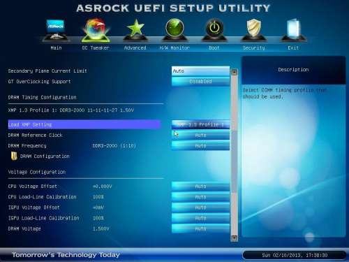

Megérkezett az új ram-om:
Patriot Viper 3 DDR3-2133/8GB dc-kit (Black Mamba design, PV316G213C1K)
Nagyon jó áron volt, DDR3-1600-as áron.
Új, 5 év garival, boltból)CMOS clear után azonnal szépen boot-olt 1600-on. (Ivy+Auto)
XMP beállításnál viszont meglepődtem!
A 2133-as ram XMP profilja 2000-es. Látattok már ilyet?RAM szitázás: 2133, címkézés: 2133, Cpu-z spd: 2133.
Mitől lehet az XMP más? -
Atimester
Henker2
#39664
