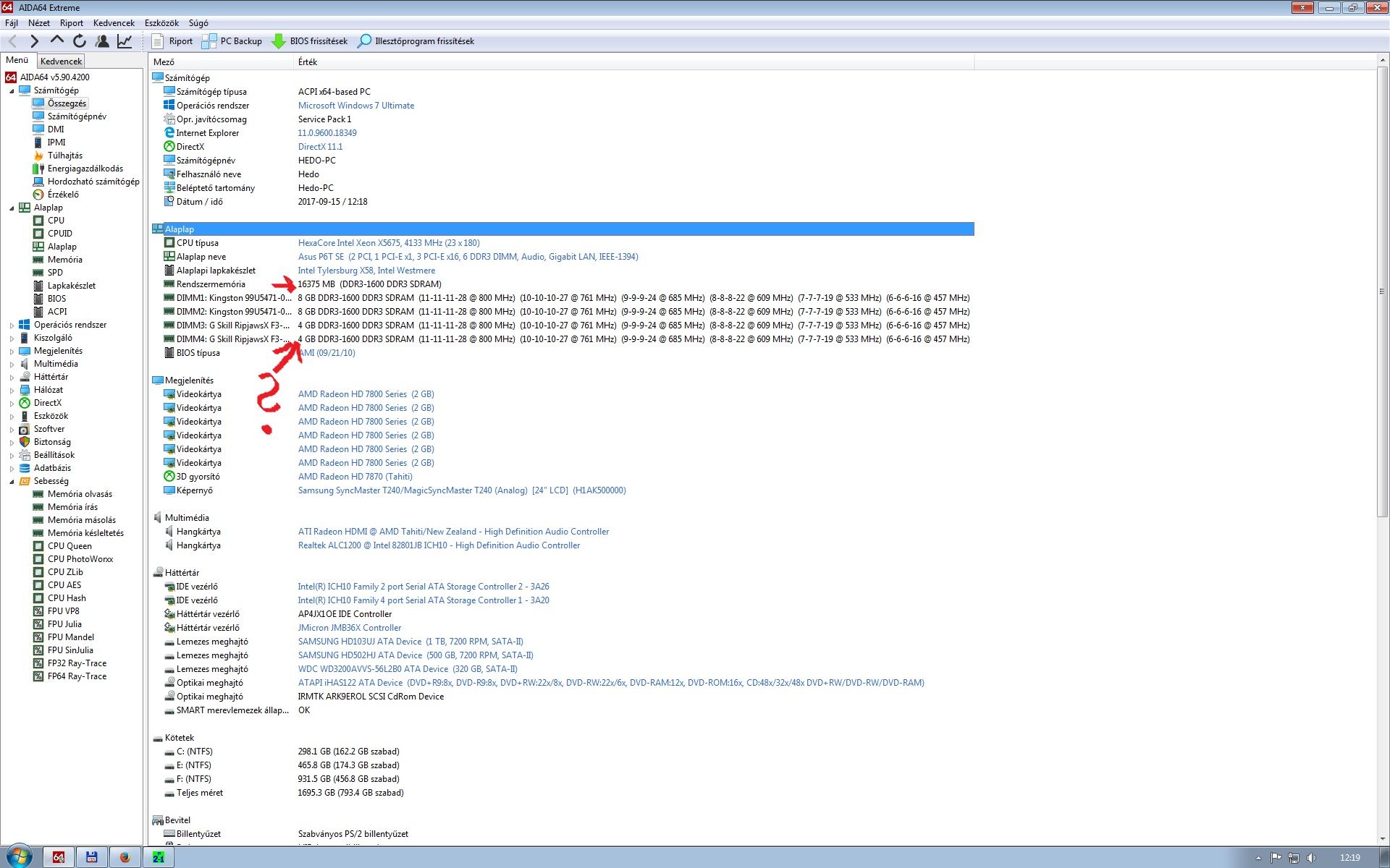

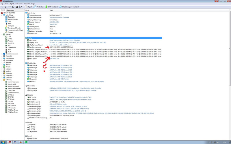

Legalábbis Intelnél így van (aki a képet csatolta neki 8. generációs, nekem meg 6. generációs processzornál is). Viszont Ryzennél más a helyzet, ott a Max Bandwith-nél valami miatt csak 2133 MHz-et ír ki akkor is, ha valójában magasabb órajelen megy (náluk csak a Memory fül mutatja ilyenkor jól).

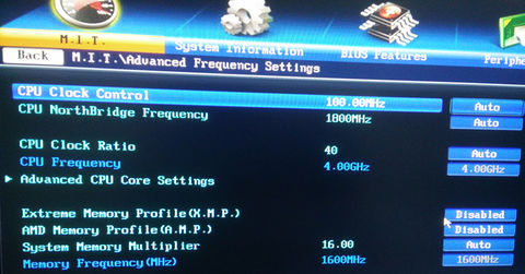

Igen kicsi pluszt kapott amit stabilizalni szeretnek ryzennel, alap 3000cl15 most 3200cl16 es neha ritkan jatekok kozben vagy windowsba valtaskor fekete kepernyo fogad, ibt very high lemegy es aida stabilitas teszt is 1,35v on viszont most 1,37v amit adok neki. Nem biztos a memoria a ludas de valahol el kell kezdeni. Corsair lpx 3000cl15 kit hunyx

Mind a 4 modulja 64bites, dualban mennek így 128.
Az egyiken 8db 512MB-os chip van egy oldalon, így 4GB (Single rank) a másikon pedig mind a két oldalon van (Dual rank) 8-8db 512MB-os chip, így 8GB.
Ezt írja a CPU-z is, hogy 1 vagy 2 oldalas a modul.
De az aida szépen kiírja a memóriabusz szélességét. -

Core-i5 6500...játék közben szoktam nézni a hőfokot, az stabil 55fok körüli, 3.2Ghz-t tartania kell, az az alap órajele. Memtest86 nem hozott hibát. Arra is gondoltam, hogy jobb CL miatt jobban melegszik a Ram is, talán az... Driverböl minden a legújabb, már Bios frissítésen is túl vagyok. Ötletem nincs. Először Pubg után lettem erre figyelmes, azután melegebb szokott lenni a ram és kb minden mert terheli a VGA-t rendesen. De pihent géppel bekapcsolás után is előjön. BIOS turkálás után eltűnik, de egy nap után újra észreveszem.
