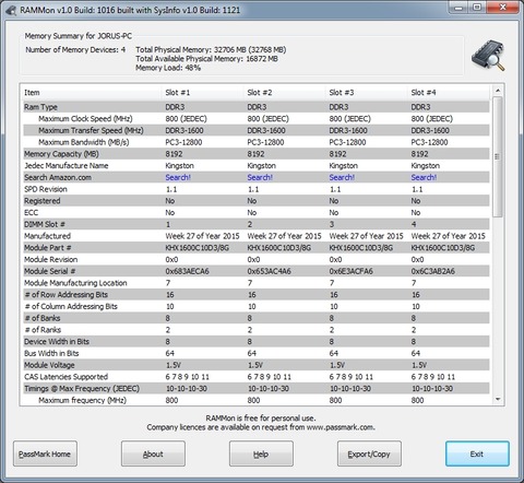

TomMusic #50046 üzenetére
Nálam is a régi part numbert olvassa ki a CPU-Z és a RAMMon is a modulokból, ugyanazt, mint neked. Az új part number jelölés 2012 óta van a Kingston-nál, amikor már a HX316... formátum él, de ez nem jelenti, hogy ezeket a modulokat 2012 előtt készítették volna, mivel a Fury, mint típuscsalád 2014-ben jelent meg. A helyedben én nem aggódnék emiatt, ha egyébként minden rendben van a modulokkal.
TomMusic

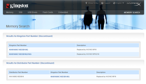

A Kingston keresője se ad ki erre semmit:
KHX1600C10D3/8G
De ha csak ennyit írok be: KHX1600C10,
Akkor itt már kezd világosodni a helyzet:
Tehát vagy így oldották meg az elfekvő készletet (bár elvileg 2015 29. hetében gyártották a progik szerint), vagy csak "benne maradt" a régi elnevezés. Na ezért lennék kíváncsi, hogy más mit tapasztal egy ilyen RAM-nál..
Szerk.: vagy egyéb huncutság van a dologban... (garázsban átcsomagolt RAM-ok..)
